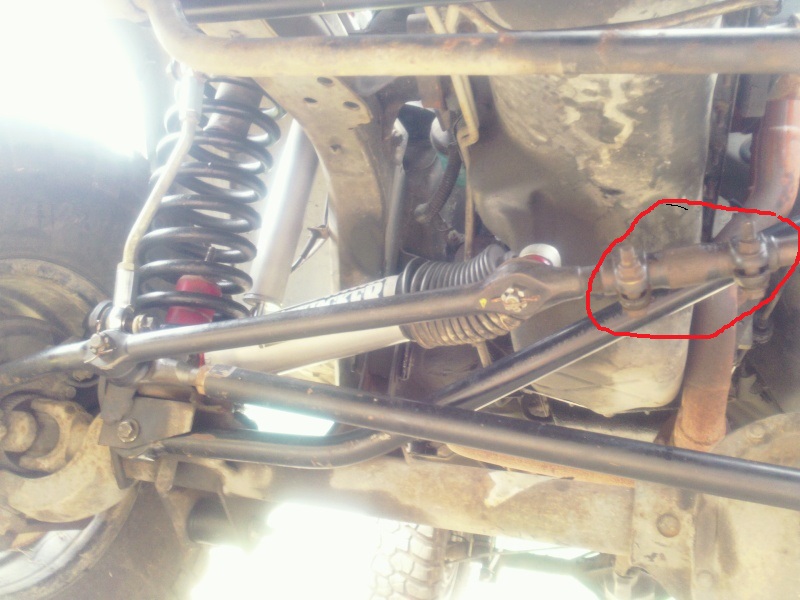

Pour l'instant je n'ai qu'une photo du dessous à l'avant pour voir ou j'allais mettre les pieds, je vais en faire d'autres et les mettrais.
Je trouve le dessous dégueulasse d'ailleurs, va falloir que je m'occupe de ça après.

Pour le volant pas droit , je pense que le XJ et comme la TJ , sur la barre de direction , tu as un manchon avec deux ecrous de serrage aux extrémités . Manchon se situant plus vers le coté conducteur .
Si c'est le cas , tu dévissent les deux ecrous , tu fais un repère sur le point haut de ton volant (scotch autour) puis avec une pince croco , tout en regardant le haut de ton volant , tu fais tourner le manchon dans un sens ou dans l'autre et tu verras ton volant qui va tourner . lorsque ton repère est en haut , donc volant droit , tu peux resserre les deux ecrous et c'est bon . Apres roulage , tu seras peut être obligé de recommencer car le manchon doit être tourné au millimètre pour un réglage parfait .

Hello Jeeper85, merci beaucoup pour tes explications claires et précises ! oui je l'ai vu ce manchon, je vais regarder cela en détail.
