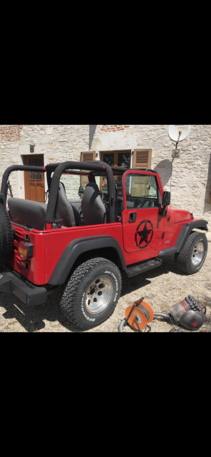

Photo de l’état actuel

Le rouge lui va très bien :1:
Si tu les changes. ..dommage que tes jantes ne soient pas en 16"...j'aime bien ce modèle. ..

jeeper85 a écrit : 13 juin 2020 12:14 Le rouge lui va très bien :1:
Oui très joli en rouge mais nous souhaitons le passer en orange ;)

Disco a écrit : 13 juin 2020 12:30 Bonjour, si tu souhaites te séparer des jantes fais moi signe.
C'est des Mickey Thomson alu.

teknis a écrit : 13 juin 2020 13:27 C'est des Mickey Thomson alu.
Oui elles sont jolies :1:

Merci pour vos retours, je ne souhaite pas faire autant de modifications, je pense que je vais mettre un body lift de 5cm, des cales de déport et ça ira bien :(
J’avoue que les jantes sont en alu et très belle.
Il s’agit d’un modèle particulier ?

Elles ressemblent au model classic III
C'est des jolies jantes, à 330 € pièce en moyenne en neuf....
