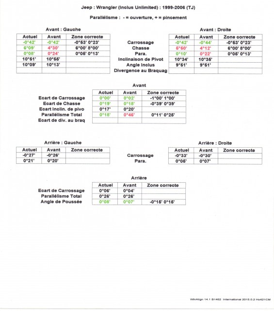

Comme certain d’entre nous ici, j’ai un problème de DW sur mon
TJ de 2005 avec un kit +2,5 ‘’
A l’origine je n’avait pas de boulons à cames sur les tirants de pont
inférieurs avant, j’en ai commandés et fait installer par le garage qui
a également fait le géométrie du train avant.
Le résultat n’est pas pertinent, j’ai toujours du DW.
Quand on lit le tableau on constate que la chasse est sur
la limite basse, voir en dessous.
J’envisage donc d’installer des tirants de pont réglables, comme l’a fait récemment
chrisflo sur son JK.
J’en ai vu chez JS ( RC X-Flex ou Rubicon express ) ?
Ma question est, connaissez-vous une astuce permettant de mesurer
l’angle de chasse ? Ou, du moins, d’avoir un repère ?

Pour moi ton DW n'a rien à voir avec la chasse...
La chasse impacte sur le comportement de la voiture au moment du braquage/débraquage (auto alignement, force de rappel...)
Maintenant si tu as du jeu dans tes tirants de pont, que tu montes des réglables neufs, que tu règles la chasse dans les limites et que tu n'as plus de DW, tu vas dire que ça venait de la chasse qui était hors tolérance... Logique... :mrgreen:
Alors que pour moi ça viendrait tout simplement de tes nouveaux tirants qui n'ont plus de jeu car neuf... :mrgreen:

Je peux me tromper mais pour moi une chasse légèrement hors tolérance (c'est ton cas) ne peut pas être à l'origine d'un DW... :reflexion:
Elle peut à la limite amplifier (et encore à voir... :reflexion: ) ton DW ou le déclencher si celui-ci était déjà latent...
Un DW existe parce que tu as du jeu quelque part : pivot, silent bloc, rotule, tirant de pont ou barre panhard mal vissés... etc

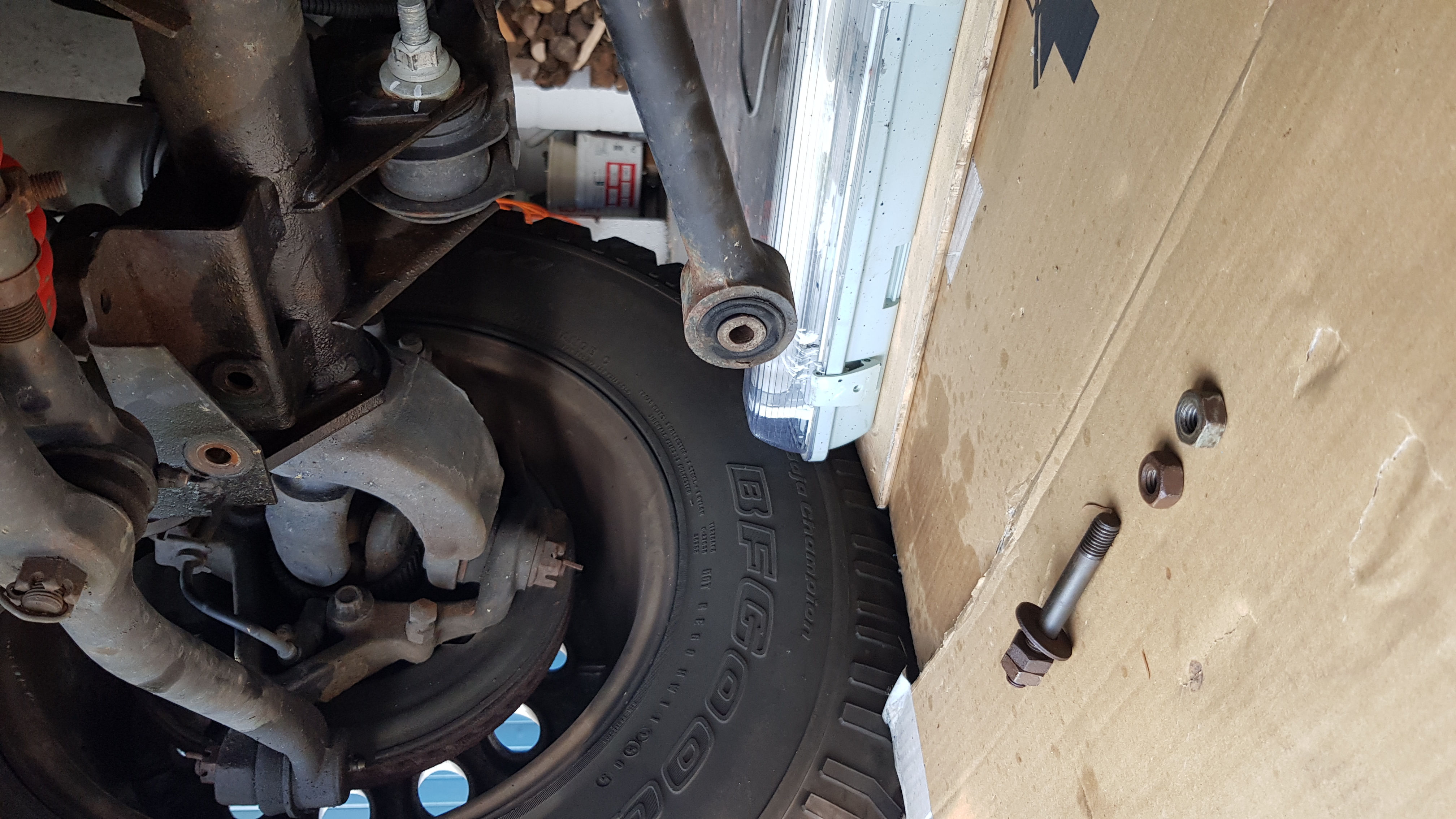

Bon, j'ai démonté la fixation de la track bar coté pont.
Cela ne ressemble pas à un montage d'origine.
Ceci dit le "boulon" a un diamètre de 9.98 mm sur sa partie lisse,
l'alésage du silentbloc fait 10.39 mm . Les deux pièces ne semblent
ni abimées ni ovalisées.
Il y a un peu de jeu mais pas énorme,
A votre avis cela pourrait-il engendrer le DW ?

Pour moi 4/10 eme c'est le jeu normal, surtout quand tu sais que le fourreau monté dans le silentbloc est en tôle épaisse roulée, donc on oubli l'ajustement au 1/100... :mrgreen:
Par contre important : est-ce que ton boulon était parfaitement serré ???

Oui le boulon était très bien serré.
Je me souviens avoir essayé (il y a deux ou trois ans) de le resserrer
j'avais pas réussi à faire 1/8 de tour.

Donc ton DW ne vient pas de là, à moins que tu ai du jeu dans le silentbloc, à vérifier... :reflexion:
Avec un tige de 10 ou gros tournevis, le silentbloc doit travailler sans jeu sinon HS
