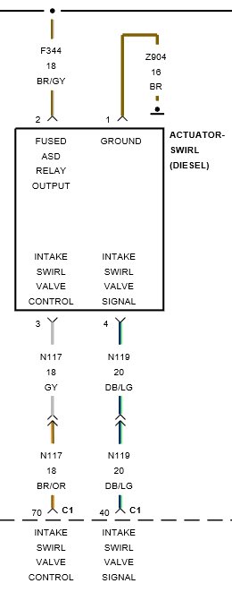

Alors pour la partie électrique j'ai trouvé ce schéma dans le manuel d'atelier (JK CRD 2012) :
Si je comprends bien, l'actuateur du SWIRL - tout comme la vanne EGR entre autres - est alimenté par le TIPM et commandé par le PCM (plus exactement sa partie ECM) via relais.
Voici un zoom sur la partie SWIRL :
On voit mieux ici les câbles concernés.
Autre extrait traduit :
L'actuateur du SWIRL est contrôlé à l'aide d'un circuit à modulation de largeur d'impulsion (PWM) par le module de commande du groupe motopropulseur (PCM). L'actuateur du SWIRL dispose d'un capteur de position interne qui est surveillé par le PCM sur le circuit de signal du SWIRL (N119). L'actuateur du SWIRL est utilisé pour créer des turbulences dans l'air entrant dans la chambre de combustion, ce qui contribue à réduire les émissions.
Donc en gros, ça devrait être parfaitement possible de laisser le SWIRL en position 'plein ouvert' afin de laisser circuler un maximum d'air. Compte tenu de l'encrassement ce serait top. Reste à savoir comment faire :reflexion:
