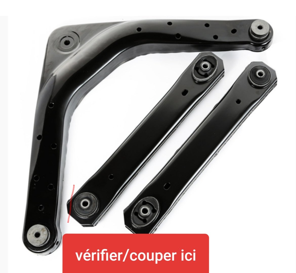

J'avais eus ce genre de soucis a l'avant, ca venait de la forme du tirant côté chassis, Ça touché a une certaine inclinaison... un coup disqueuse a réglé le problème
je te trouve une foto;)
Les tirants, tu les as serré roues au sol ou en l'air ?
