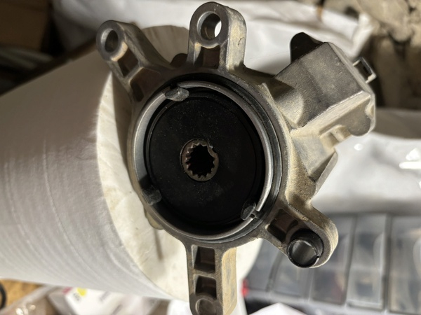

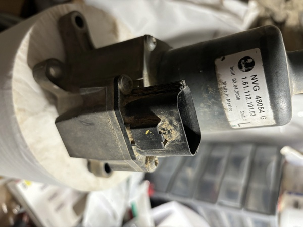

voici l'actuateur de la bt nv245, fonctionnant très bien avant dépose, déposé d'un gc wh 3.0crd de 2006
j'ai aussi la bt au fond du garage
