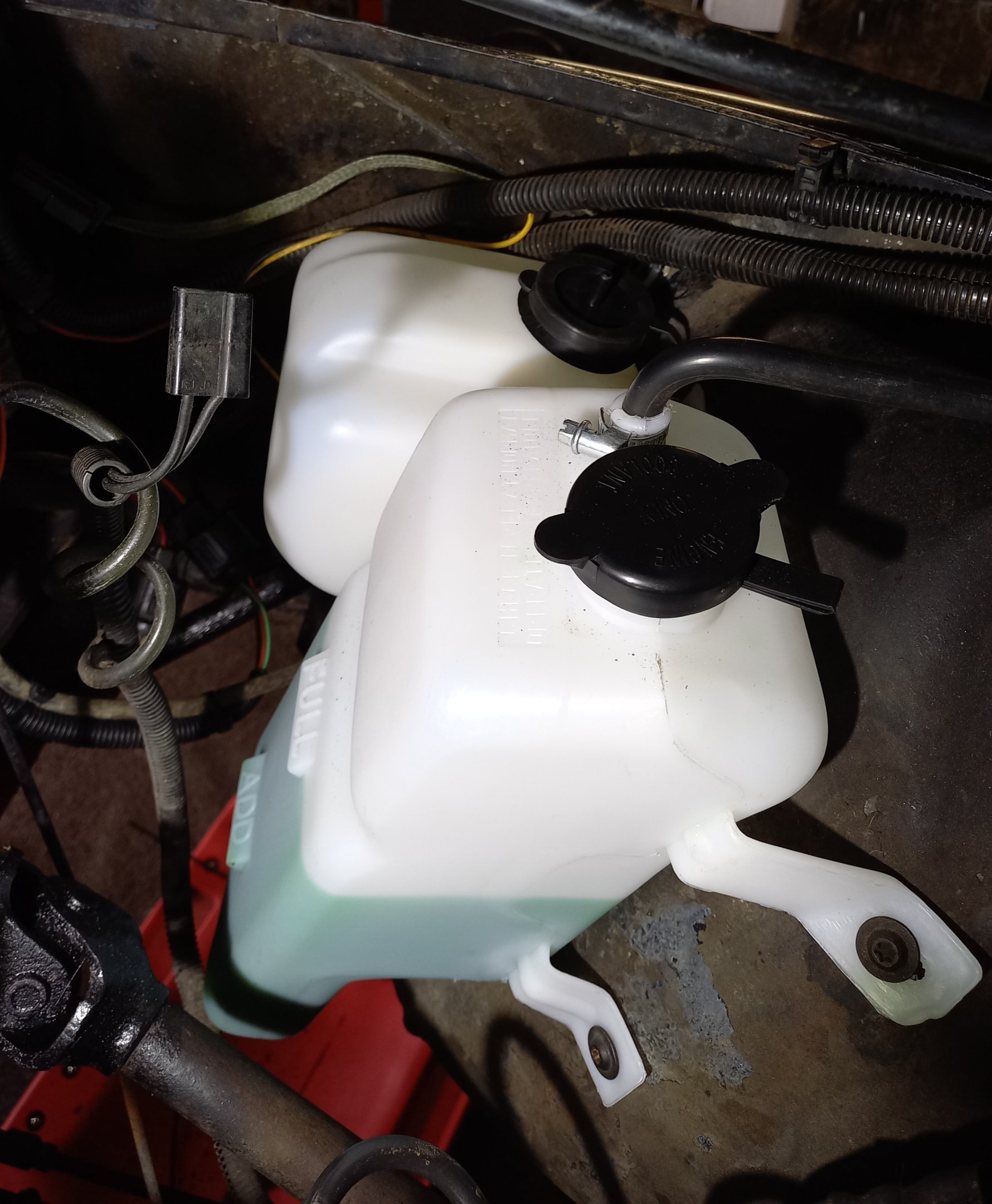

Messages : 19513
Pas de violence aujourd'hui :mdr: juste changé les bocaux de lave-glace/pompe et de liquide de refroidissement : c'est beau quand c'est neuf :1:
Chargus
Messages : 1570
Message par Chargus »
martini a écrit : 25 oct. 2022 16:35 Pas de violence aujourd'hui :mdr: juste changé les bocaux de lave-glace/pompe et de liquide de refroidissement : c'est beau quand c'est neuf :1:
Quel boulot milediou, faut te reposer maintenant :mdr:
Pour le refroidissement, on dirait que c'est le même que l'YJ :reflexion:
