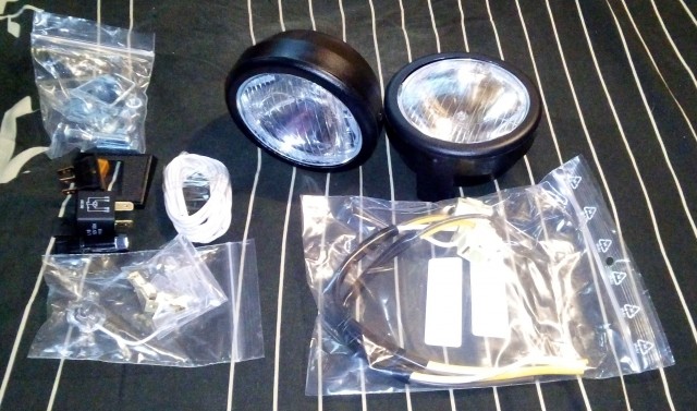

Hier j'ai reçu mes deux petits longue portée, en H3, pas de led !
Et toute la connectique qui va avec, ainsi que deux connecteurs H4 pour remplacer prochainement ceux du Wrangler qui fatiguent.

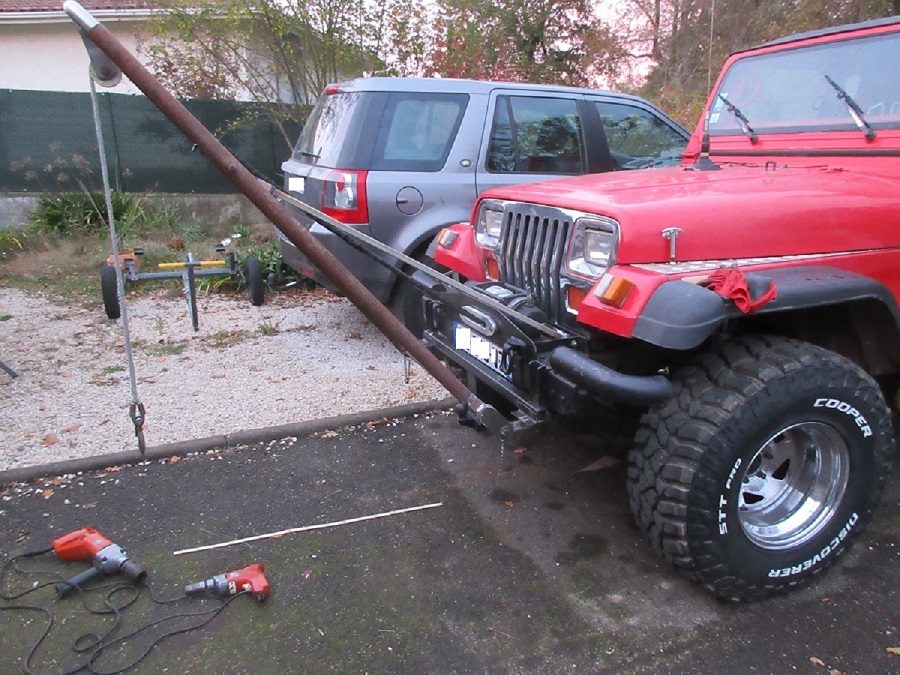

Beau travail.jack40 a écrit : ↑07 nov. 2020 11:47 Bonjour
Bonjour
J'ai toujours des "trucs" à lever mais pas de grue
aussi je suis en train de réaliser ce système pour mouvementer des charges lourdes.
Donc, déballage des outils, de la ferraille et ......en avant.
- Hauteur de levage, 1.50 m environ( si utilisation d'un palan à chaine)
- déport vers l'avant 0,50 à 0,80 m
- charge maxi envisagée, 150 kg
- si besoin, blocage des suspensions avant "à l'africaine"
jp

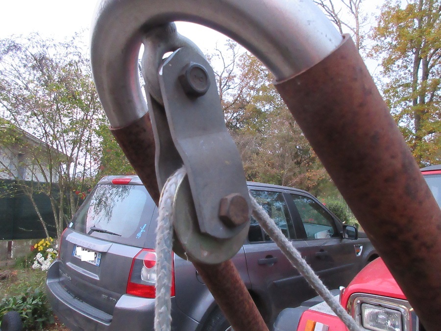

Tu n'as pas peur que l'écubier ou le câble prennent cher par frottement parce-que là tu donne une contrainte. en plus tu crée une résistance supplémentaire à l'ensemble.
Il manque soit un guide câble à rouleaux soit une poulie. pareil en haut une poulie serait bienvenue.

Je pense qu'il n'a pas encore finiguydred a écrit : ↑07 nov. 2020 17:45 Tu n'as pas peur que l'écubier ou le câble prennent cher par frottement parce-que là tu donne une contrainte. en plus tu crée une résistance supplémentaire à l'ensemble.

J'ai vérifié et les contraintes, elles sont très faibles par rapport à la charge envisagée et le câble est très souple.
j'ai positionné une poulie mais j'ai aussi la possibilité d'utiliser le moufle ou un palan à chaine.
