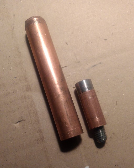

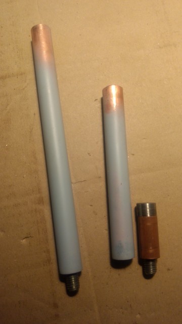

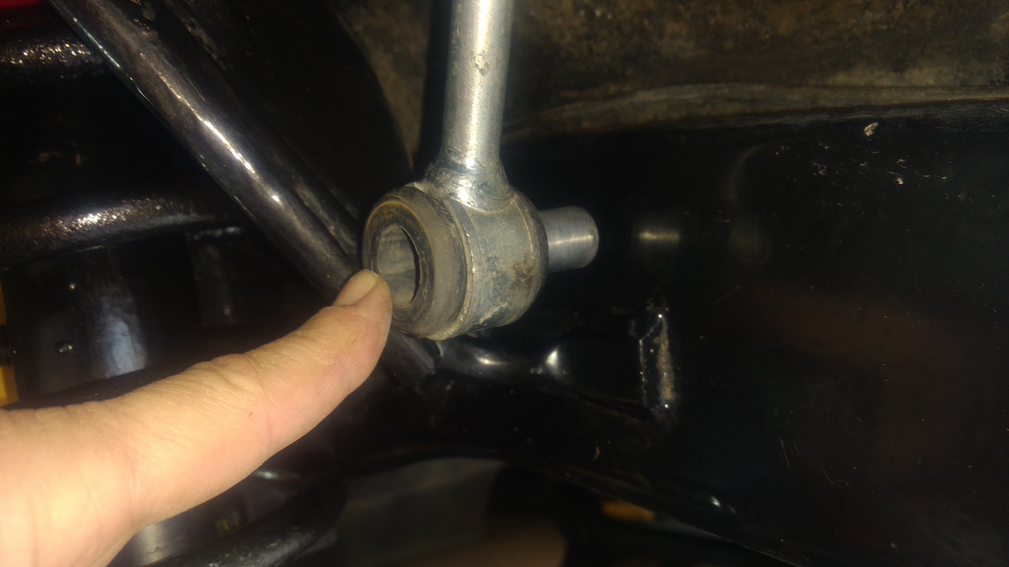

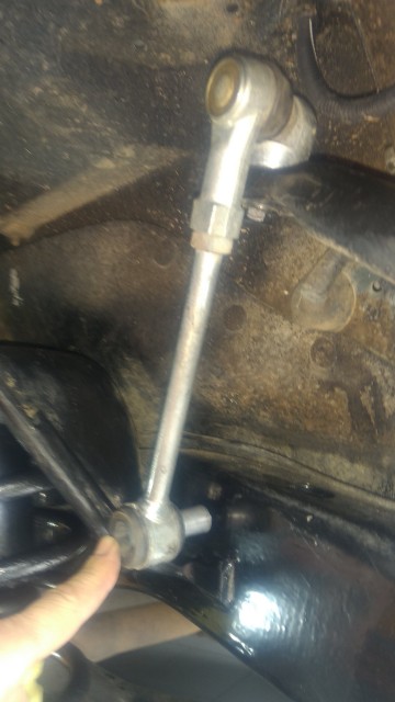

Bon aujourd'hui j'ai commencé les supports de biellettes de barre stabilisatrice lorsque celle-ci est déconnecté ....
Messages : 9389
vince41 a écrit : 04 mars 2021 18:05 Bon aujourd'hui j'ai commencé les supports de biellettes de barre stabilisatrice lorsque celle-ci est déconnecté ....
Tu m'intéressés Vince. ..j'ai toujours pas installé les miennes.
Tu pourras prévoir qq photos ?
jeeper85 a écrit : 04 mars 2021 18:20 Tu m'intéressés Vince. ..j'ai toujours pas installé les miennes.
Oui, bien sûr ;)
J'avais monté ceux d'origine ... plié au premier braquage ... c'était une languette de tôle fixée sur les boulons de protection plastique au dessus de la barra stab :paspossible:
Ensuite j'avais récupéré des supports ronds en alu fourni avec je ne sais plus quelles marque de billettes ... même sort car encore mal positionné, pourtant fixées dans les emplacements prévus :septique:
Et l'autre jour j'ai piqué une idée sur les photos de Greg ;) Et du coût j'ai creusé pour trouver une solution identique ...
Voilà l'idée, ici présentée avec les supports alu ... trop courts :
Voilà la première étape de fabrication :
Présentation : 2 tubes brasées l'un dans l'autre pour créer une buté pour la vis de 8 !
Les 2 supports (pas mis à longueur) l'un monté, l'autre simulé ...
Messages : 9389
Merci Vince ...moi aussi j'avais monté les supports fournis avec...cylindre en alu ....arrachés à la première sortie en braquant les roues. ..depuis je ne les ais pas remonté.
Merci pour tes photos.
