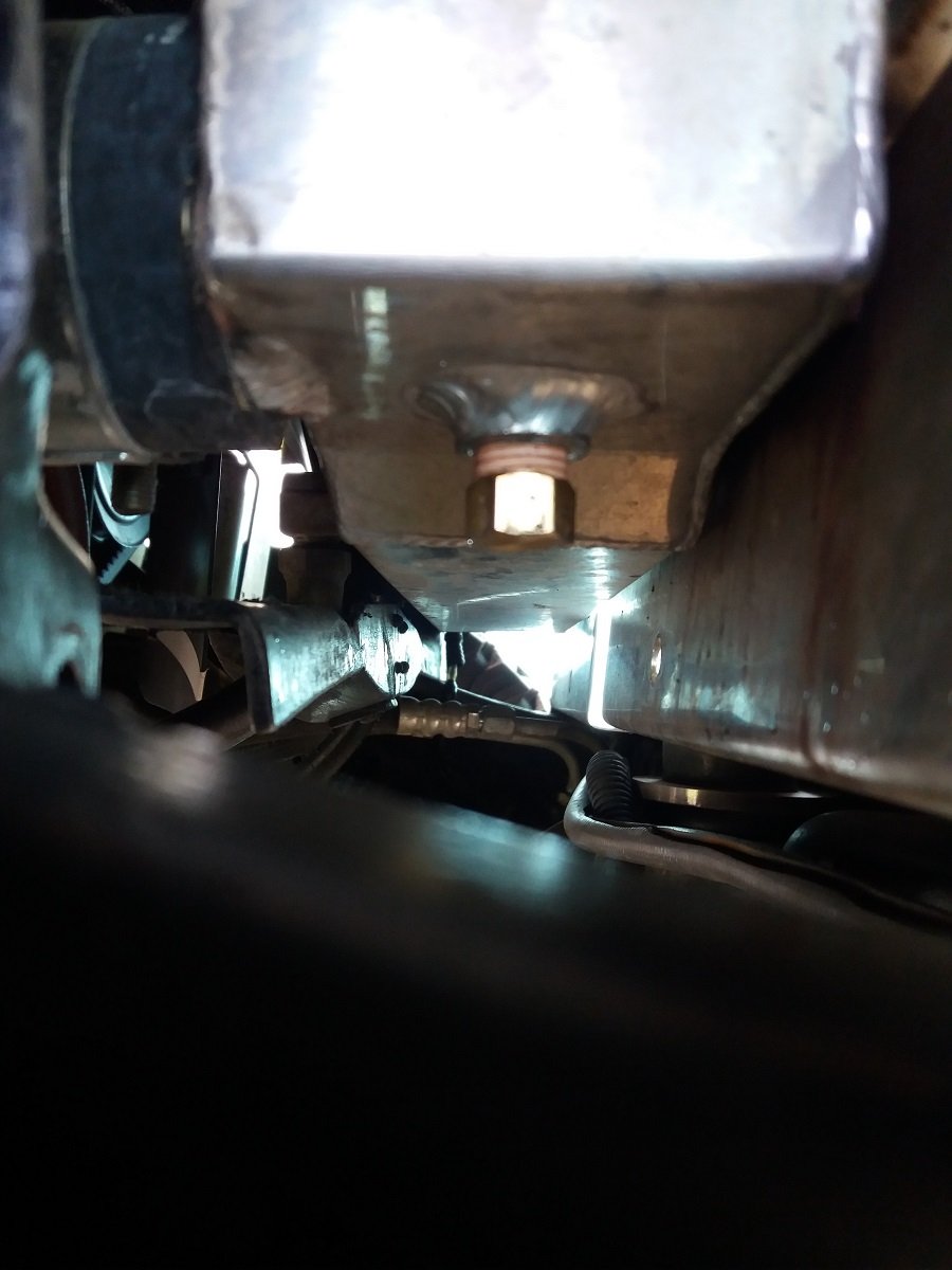

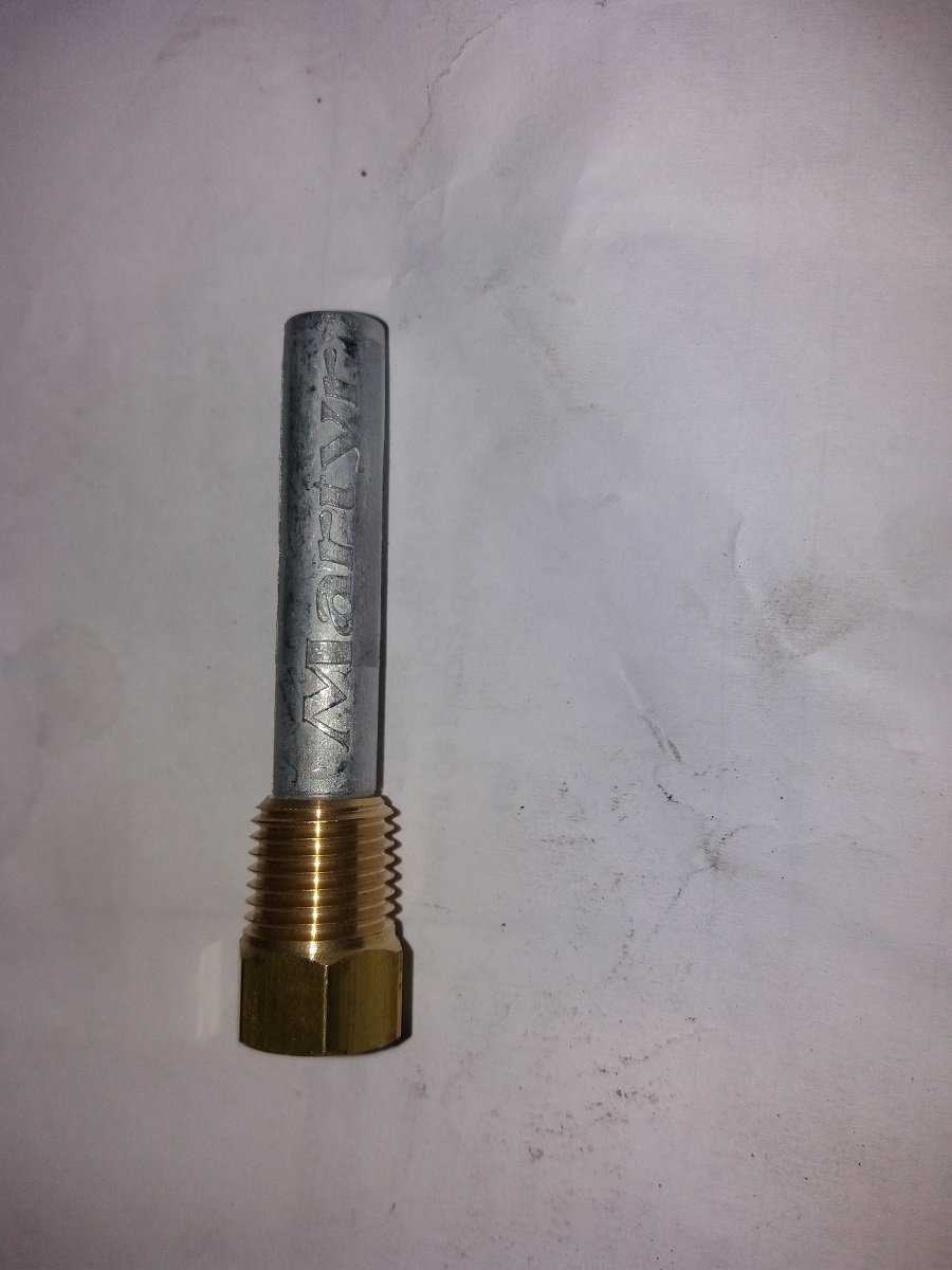

J'avais acheté ça dans une boutique en ligne d'accastillage(me rappelle plus du site..) mais tu en trouves de partout sur le net.maclauriver a écrit : ↑08 juin 2021 13:05Vu que je vais en mettre un aussi et qu'on est dans les radiateurs,
Tu as un lien pour la petite anode ?
Sa serait bien de la partager
Exemple :
Voici une photo une fois installé à la place du robinet de purge : L'anode en question: Après mesure et avant le montage, j'ai été obligé de la raccourcir un peu pour pas qu'elle ne touche le faisceau intérieur.
YJ '93 - Full Frame Off Restoration
C'est ça :
fais gaffe existe en plusieurs épaisseurs, tu les trouvent sur tous les sites jeep aussi
