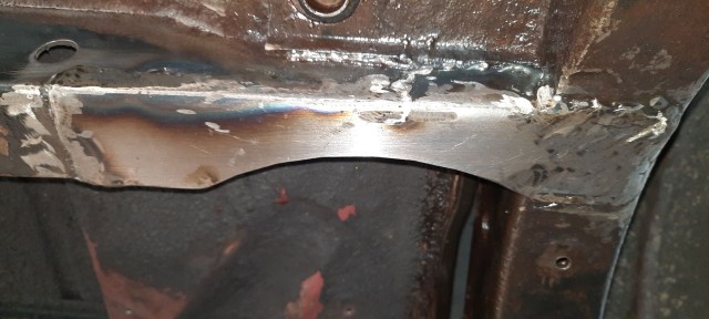

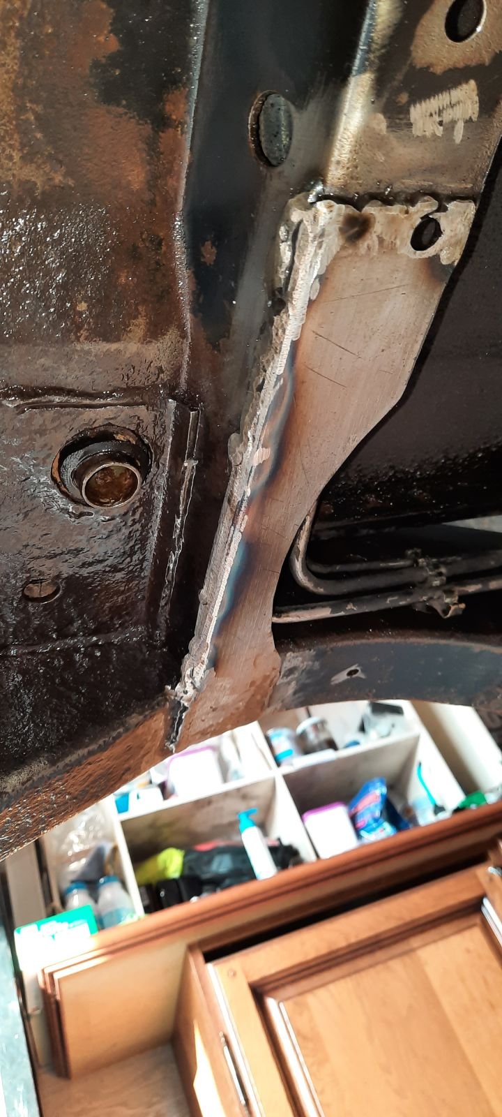

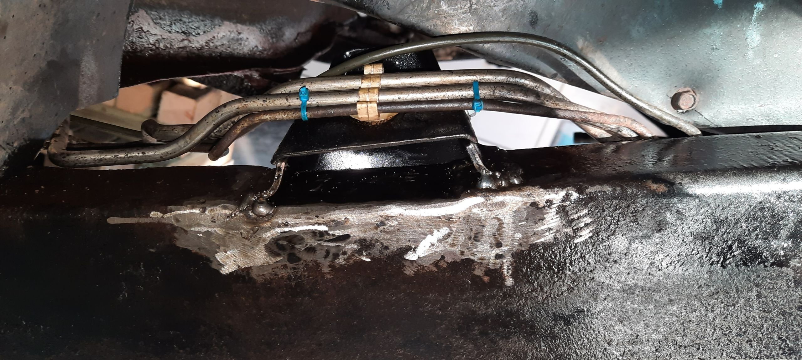

un peu de news de la jeep, j'ai fini l'arrière, j'ai refait mes supports d'amortisseurs, j'ai réparé ma traverse de réservoir, j'ai changé mon réservoir.

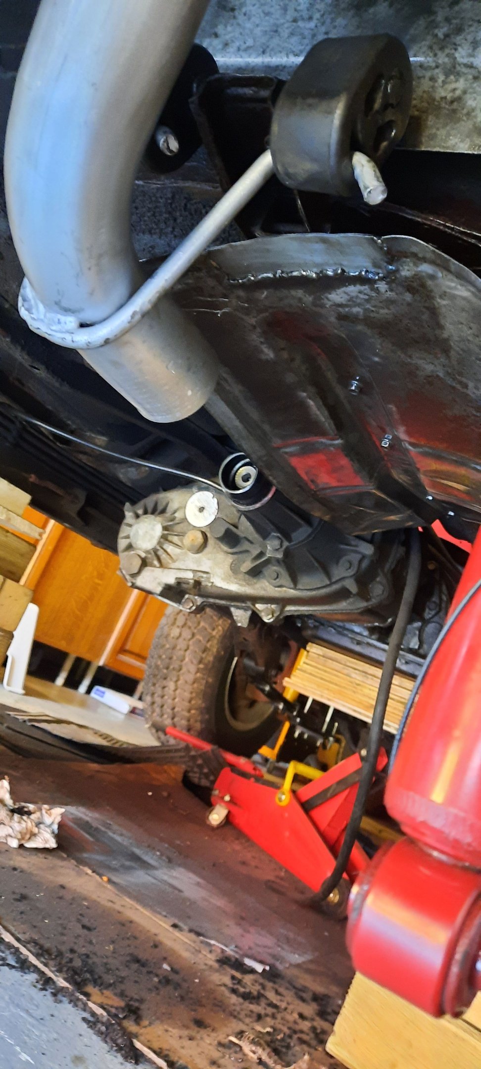

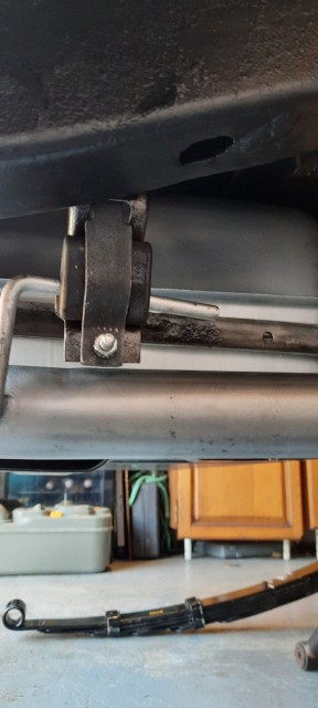

J'ai aussi changé ma ligne d'échappement catalyseur inclus et restaurer les tôles de protection de chaleur. J'ai failli perdre un doigt dans la bataille :mdr2:

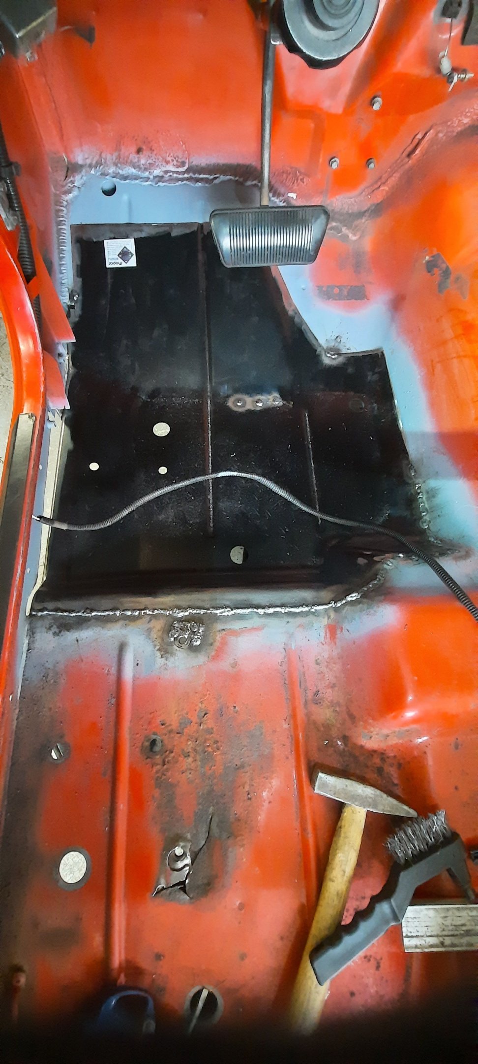

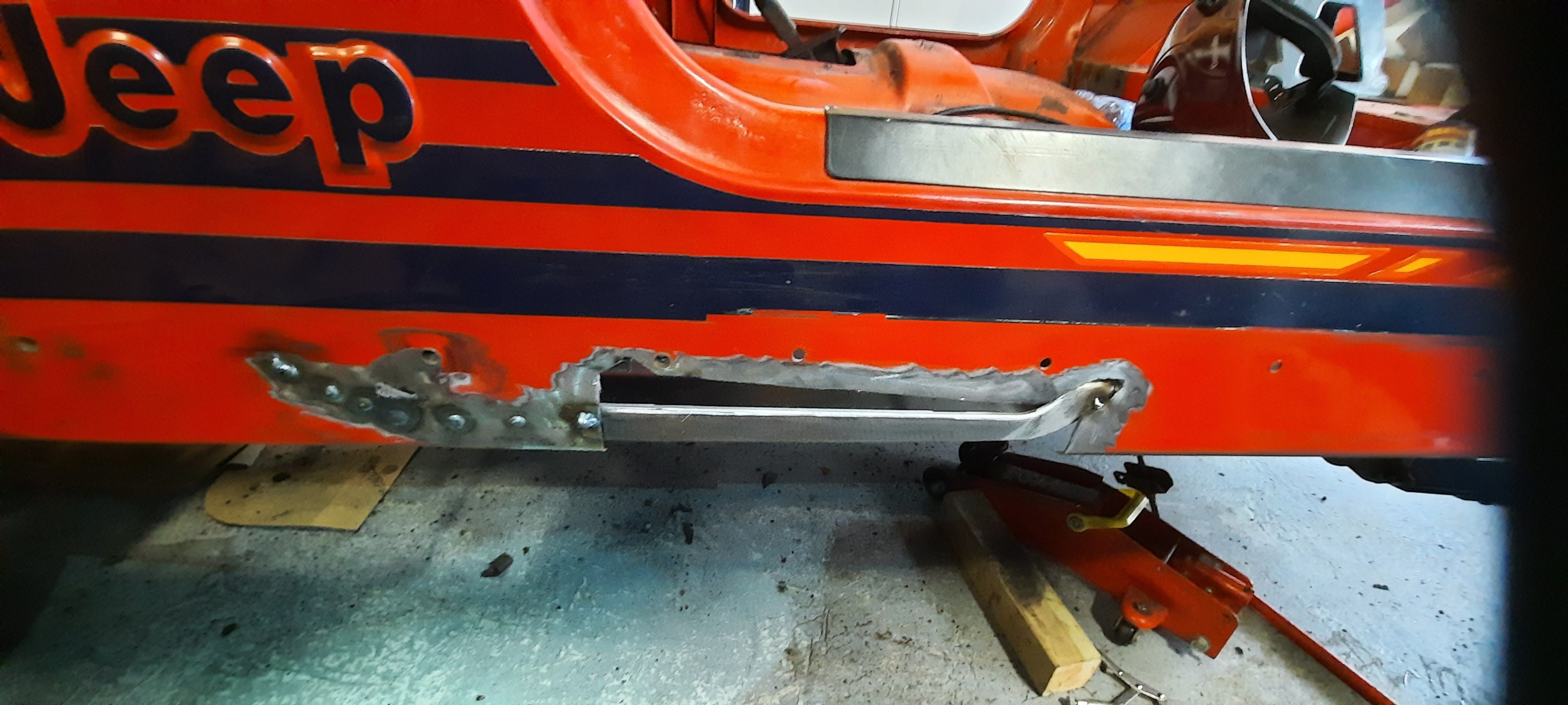

J'ai aussi commencé à refaire mon plancher avant conducteur. et ensuite je dois traiter quelques points de rouille au droit des pieds d'arceaux mais c'est pas grand chose. Eje pense peindre le tout avec du Upol Raptor teintable.
Jeep Wrangler Islander YJ 1989 L6 4.2L

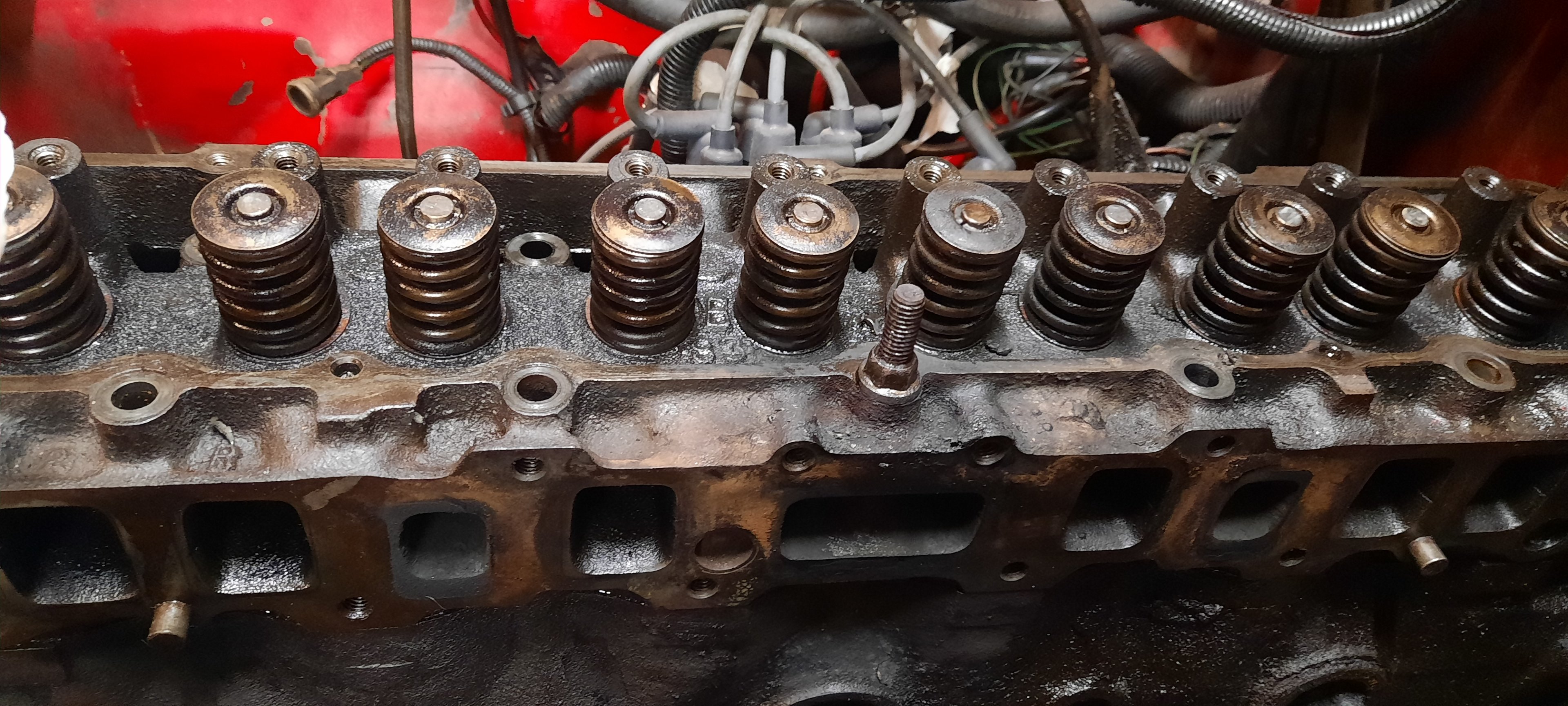

en même temps que cette vidange, on a voulu vidanger et changer le joint du carter moteur et en démontant on a aperçu un peu de mayonnaise. du coup on a commencé à déculasser pour refaire le joint de culasse et vérifier la culasse. il y avait un peu de mayonnaise aussi dans le cache culbuteur.
j'ai réussi à enlever 13 vis sur 14 en suivant le sens inverse du montage suivant la préconisation de la doc Jeep. mais la dernière vis ne veut pas venir.
J'ai essayé de la noyer avec un petit barrage en pate à modeler pour faire une cuvette. j'ai mis du dégrippant pendant 1 semaine, mais elle ne veut pas venir. j'ai aussi essayé de chauffer mais cela ne veut pas non plus. je suis en train de massacrer ma douille et la vis.
Je voulais un peu de conseils, je me disais que j'allais finir par couper la tête de la vis ? qu'en pensez-vous ?
