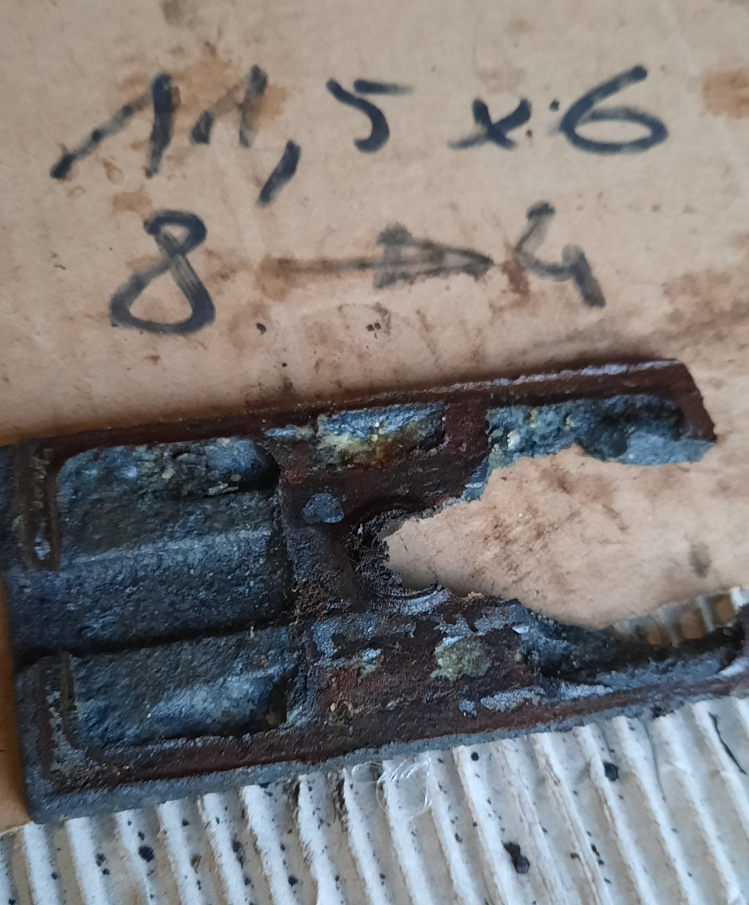

Salut petite question, quel est l'angle d'origine des cales d'essieu avant 2 degrés ou 2,5 degrés. Car j'ai besoin d'en racheter une paire car elles sont fatiguées.

ha oui bien attaquer .peut pas t aider car moi j en ai pas sur la mienne a l avant.en tous les cas beau programme pour tes vacances. :1:

C'est tellement bouffé par la rouille qu'n dirait une pièce de mon Cherokee :paspossible:

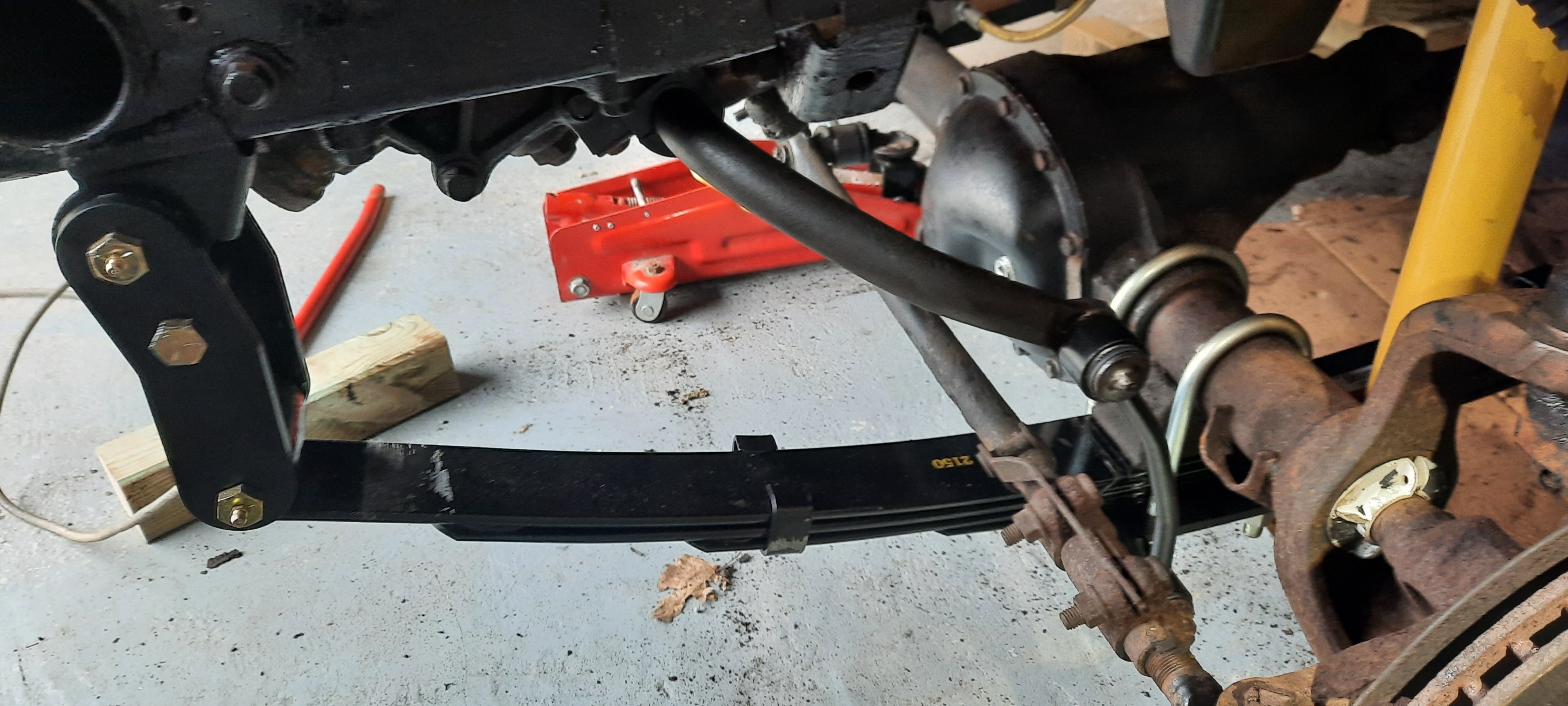

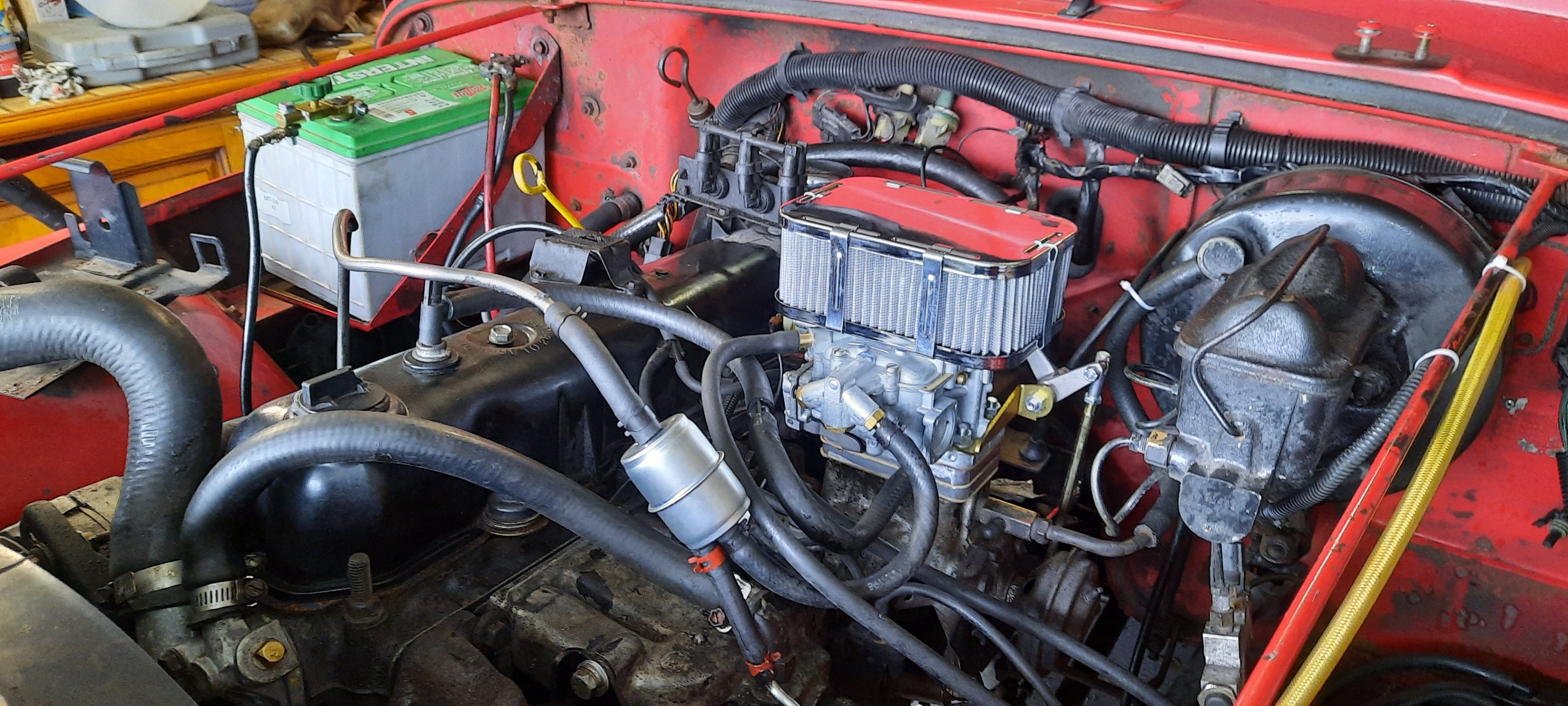

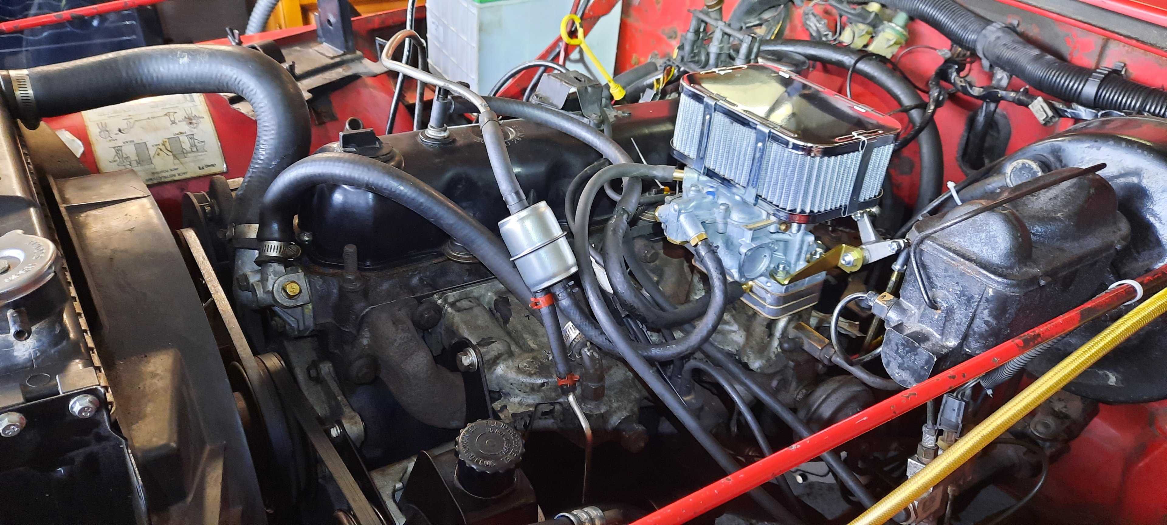

Un peu de news. Ce qui a été fait depuis le temps :
* carburateur 32/36 installé et cela fonctionne bien même par temps froid de ces derniers jours
* modifications tuyaux système emission
* sonde lambda changé avec dépose du collecteur mais je ne suis pas sur qu'elle sert a grand chose sur le carbu weber
* suspension lame avant neuve, la jeep a gagné 5 cm au moins.
* câblage électrique zone moteur révisé ya plus rien qui traine.
* biellettes suspension avant neuves
* flexible pression pompe direction neuf
* coupe batterie installé
* butée de pont avant conducteur changée
* allumeur hei reçu mais pas installé
Modifié en dernier par Grojules le 14 févr. 2021 16:24, modifié 1 fois.

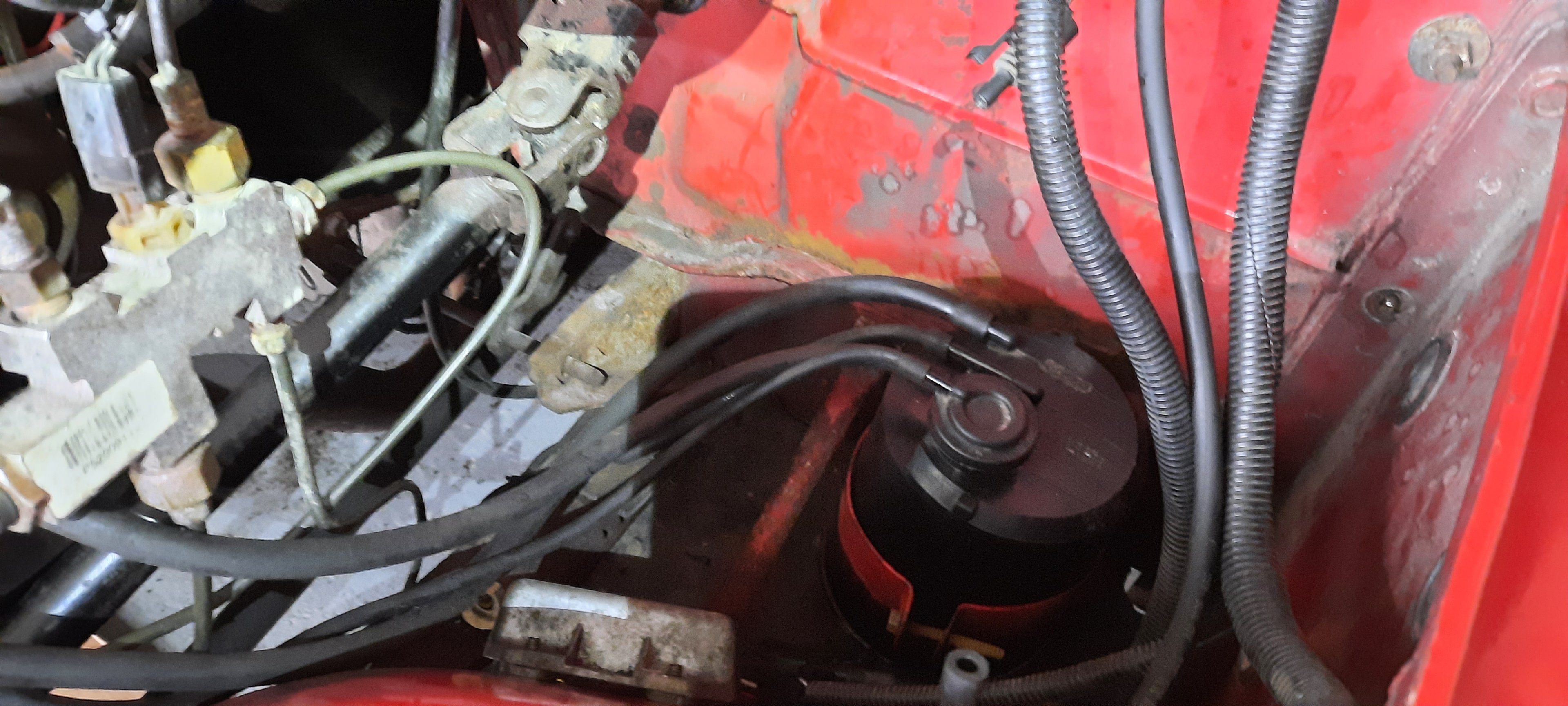

salut Grojules ,
à l'occasion, pourrais-tu me faire des photos du canister et des 3 durites qui s'y trouvent, et jusqu'où elles vont?
Sur le mien je n'ai pus que la durite qui vient du réservoir...
Vincent
Wrangler YJ 4.2L de 1987
viewtopic.php?t=75413
Grojules
Messages : 88
Enregistré le : 28 juil. 2020 10:03
Localisation : Nord 59 Steenvoorde
Restauration Jeep YJ Islander 1989
Message par Grojules »
dudu.orp a écrit : 22 févr. 2021 08:20 salut Grojules ,
Vincent
voici un pdf avec photos et schéma qui ma servi pour refaire mes branchements.
Vaccum line weber k551.pdf
(1.57 Mio) Téléchargé 135 fois

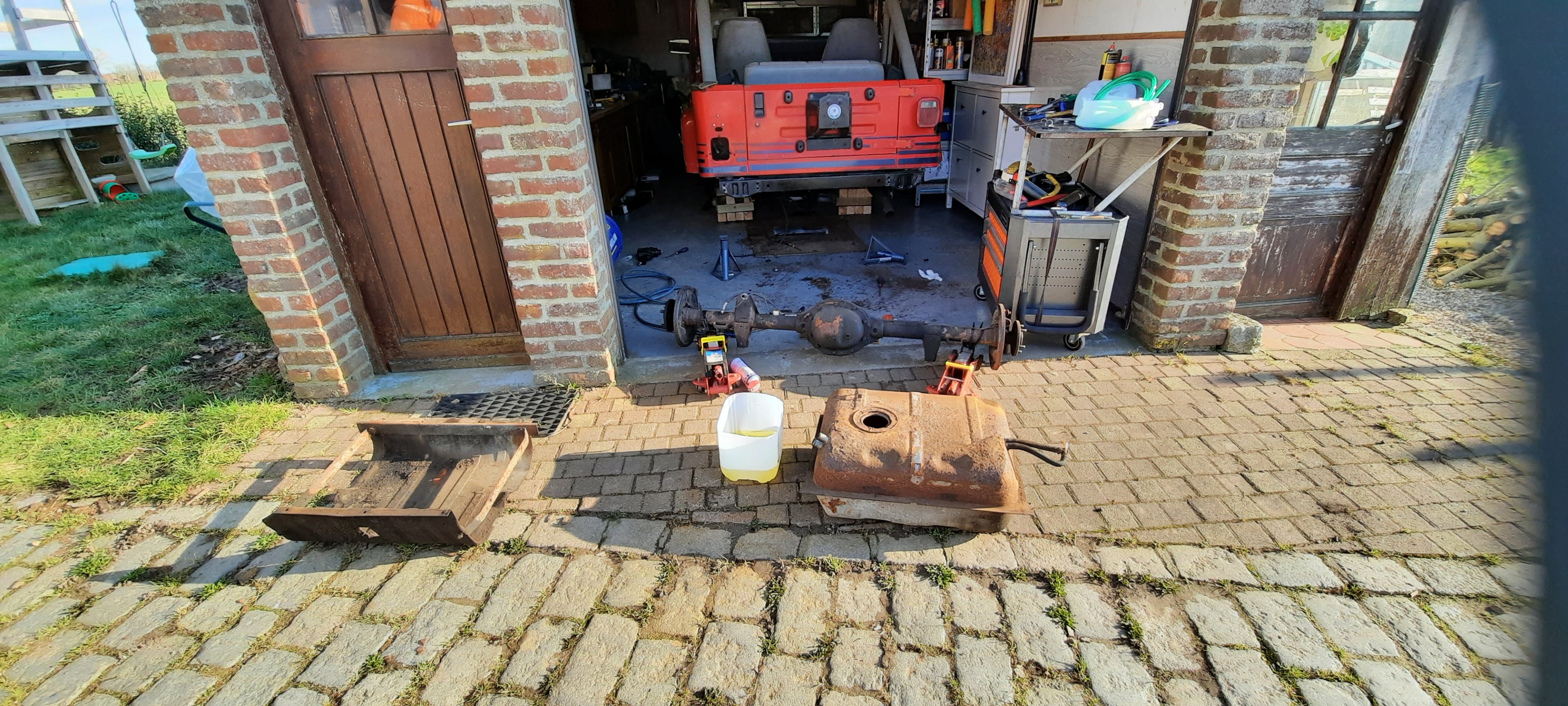

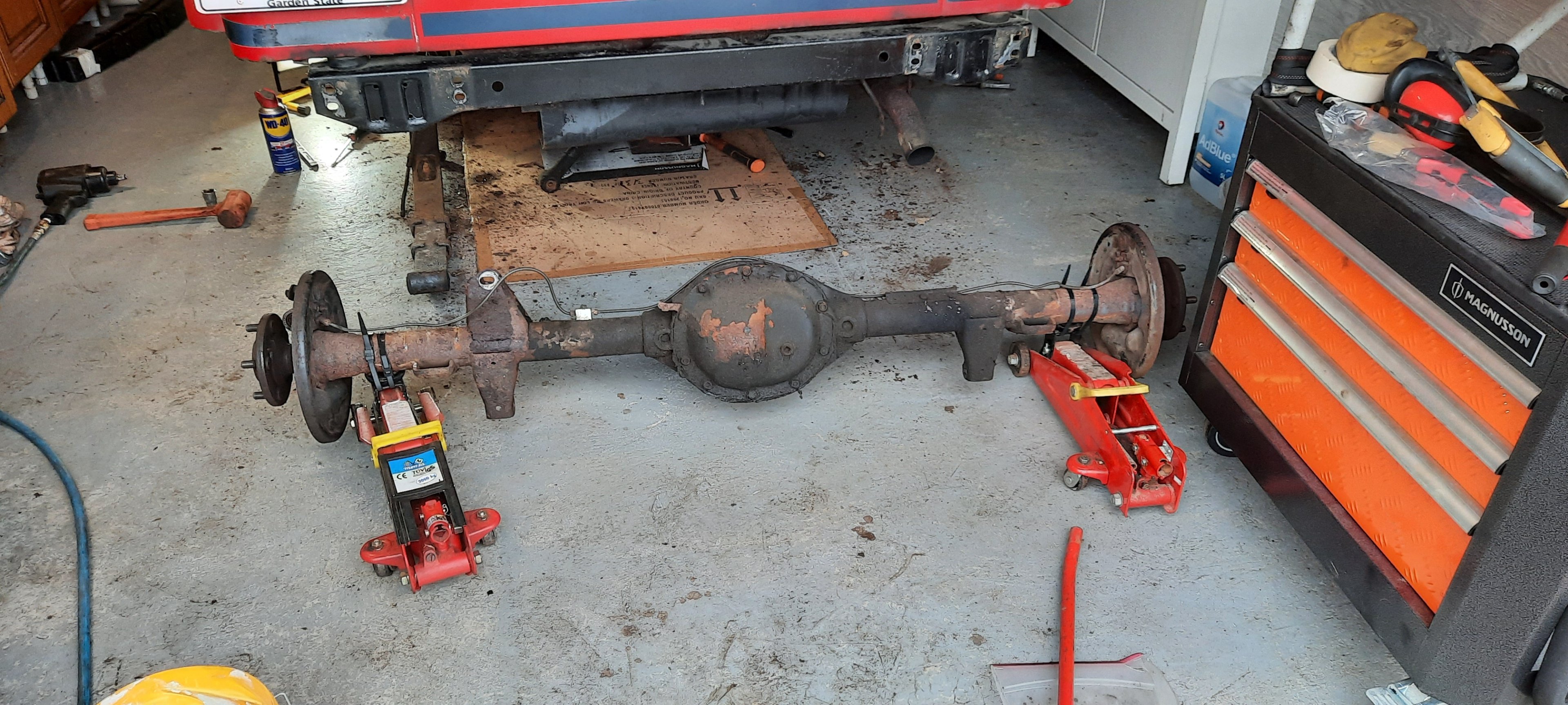

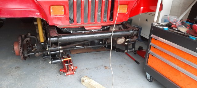

Sinon suite des travaux, je suis en train de préparer pour aller resouder ma traverse de réservoir et mes supports d'amortisseurs.
du coup, j'ai déposé le pont et les suspensions et le réservoir.
