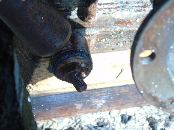

Bon va falloir passer au remplacement de l'amortisseur arrière gauche mais le filetage est tordu et je n'ai pas de plaque neuve pour la remplacer. Je ne pourrais pas dévisser l'écrou comme ca. Alors la question est de savoir comment faire?
1- démonter le haut de l'amortisseur et dévisser complètement la plaque inférieure du véhicule. Puis travailler à l'atelier par la coupe de la partie basse de l'amortisseur pour l'enlever du support. Après comment faire faut-il chauffer la tige fileté et redresser avec un tube ???
Quelle autre méthode avez-vous à me conseiller ? merci à tous.

Bonjour shaggi,
Je suis étonné que le filetage soit aussi long, c'est pareil sur les 3 autres ?
Il faut que je regarde les miens demain.
Pour le démontage, si tu arrives à débloquer/dévisser les écrous des étriers de paquets de lames, oui autant faire comme ça.
De toute façon il va falloir que tu reprennes ce goujon pour le remettre droit ou le changer.
Tu peux tenter le coup du redressage avec un tube si tu as une filière en mesure impériale qui va bien, car le filetage va prendre cher.

Jeep M38A1
Oui en effet je n'avais pas fait attention à ce détail, les autres dépassent seulement de 2 mm de l'écrou voir photo de l'amortisseur avant droit remplacé.
La solution 2 serait alors plutôt dévisser au maximum possible l'écrou et de couper le boulon au raz du devant de l'écrou pour ne pas foirer le filetage.
J'ai des filières en 1 filière de 15x 1,5, 16x 1, 16x1,25, 16x 1,5 mais ne connais pas le pas de cette fixation.

Jeep M38A1
Normalement ce n'est pas du métrique mais en impérial (pouces).
Si le filetage est plus long, c'est qu'il a déjà été remplacé. Peut-être que du coup il est en métrique.
Attention, si tu coupes à raz, et que tu montes des caoutchouc (silent-bloc) neufs, tu n'auras peut-être pas assez de filetage pour amorcer le serrage de l'écrou.
Je ferais comme tu as dit au départ, chauffer au chalumeau et redresser doucement avec un tube, mais sans trop approcher des premiers filets pour les préserver. Ensuite tu coupes l'excédent des filets abimés (en laissant un dépassement de 2 à 3 mm) et tu desserres l'écrou.

Jeep M38A1
Ok ca me semble bien, plus qu'a faire. Merci

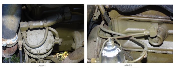

Oui mais c'est paradoxale ! plus il pleut fort, moins on roule vite, alors les essuie-glaces pneumatiques ralentissent aussi mais pas la pluie alors qu'un électrique reste constent dans son balayage quelle que soit la vitesse de la voiture.
Puisque j'étais sur ce coté du moteur j'ai refais la conduite de vapeur d'huile.

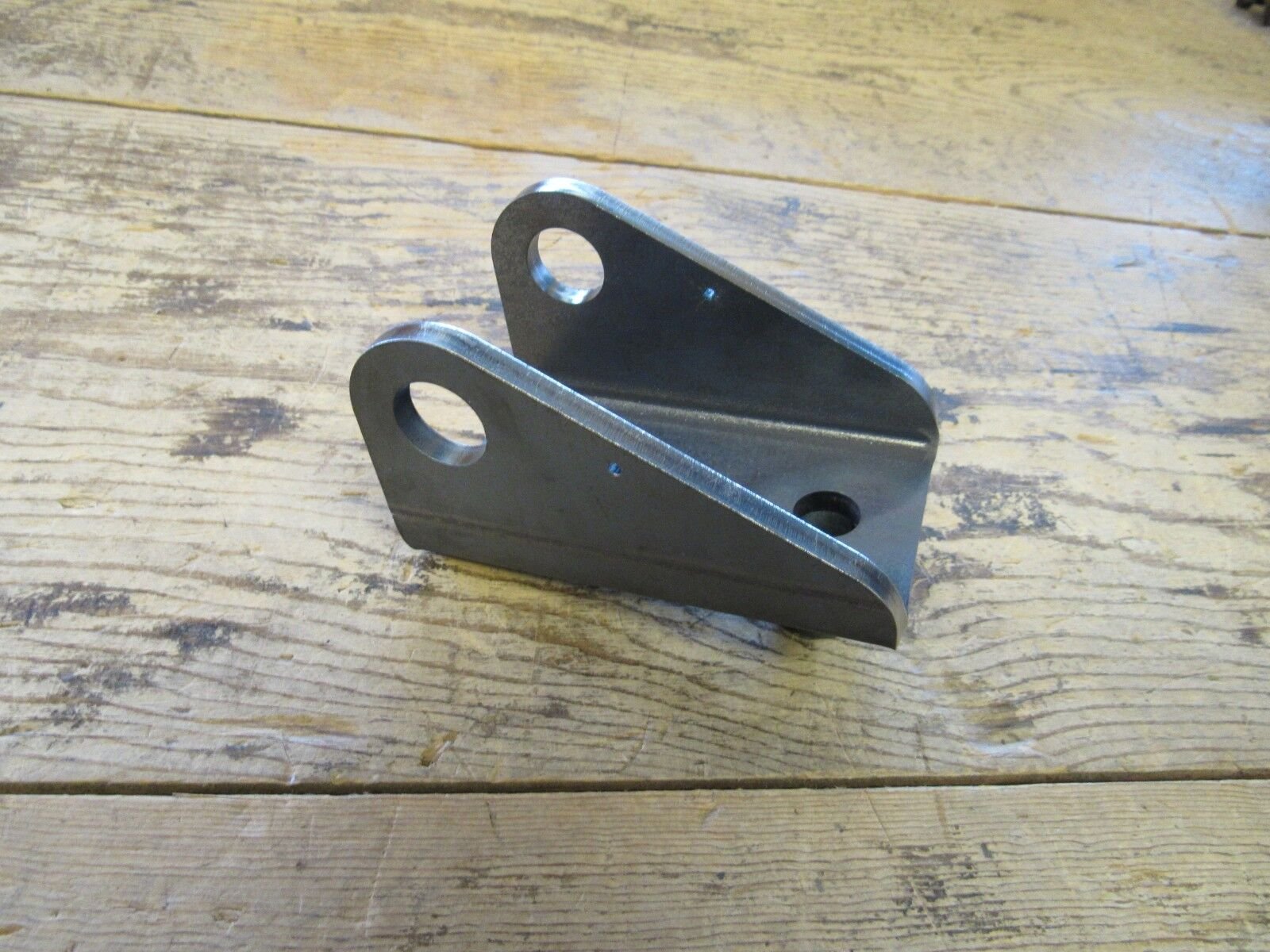

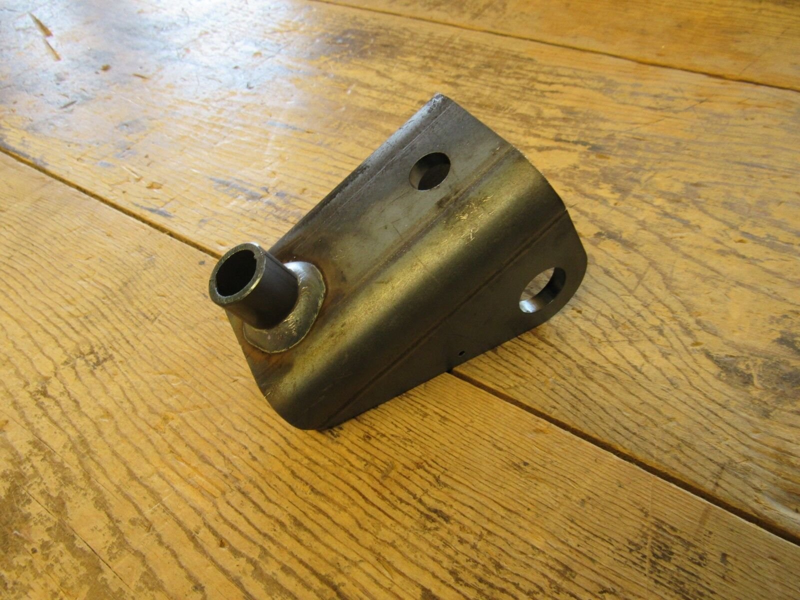

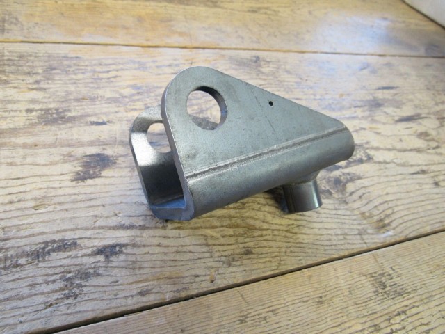

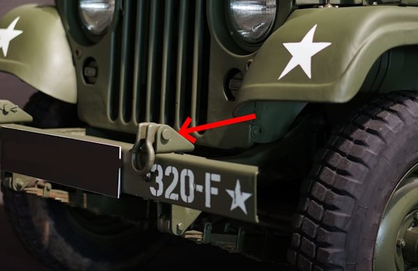

Bonjour, pour compléter mon équipement je voudrais ajouter les supports de manille a l'avant du pare-chocs, N'en trouvant pas ou à prix excessif je voudrais les faire moi-même. Qui pourrais me donner les dimensions pour que je les réalise ? merci d'avance.
