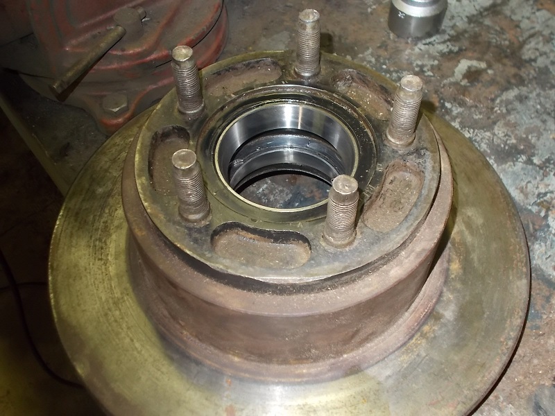

aujourd'hui debut du montage des roulements sur les moyeux ,
je commence par un moyeu ,
roulement exterieur , puis interieur ou inversement voila l'outil de haute precision pour les mettre en place
jusque la du velours …..pascounet heureuux

j'attaque le deuxième moyeu , plein d'espérance ,et d'allégresse ……… m...e , keskequec'est que ça ….. je presente la deuxieme cuvette … patatras , ca rentre tout seul et ça greuille dans le manche ….. la problème ,
le jeu est d'environ 0.3 mm
méthode de mesure un coup de comparateur ...
bon racheter un moyeu neuf , ca coute un peu , le faire usiner et modifier , ça va encore couter aussi ,
me reste plus que le docteur henkel , j'ai nomme loctite 660 , qui accepte de compenser les jeux jusqu'à 0.5 mm ….
to be continued

C ' est le problème avec les pièces d occasion , j ai pris un risque , je le savais
- Messages : 19562
Re: preparation dana 30 YJ
Ça devrait le faire avec de la 641 même si c'est pas ce que je préfère....mais des fois....

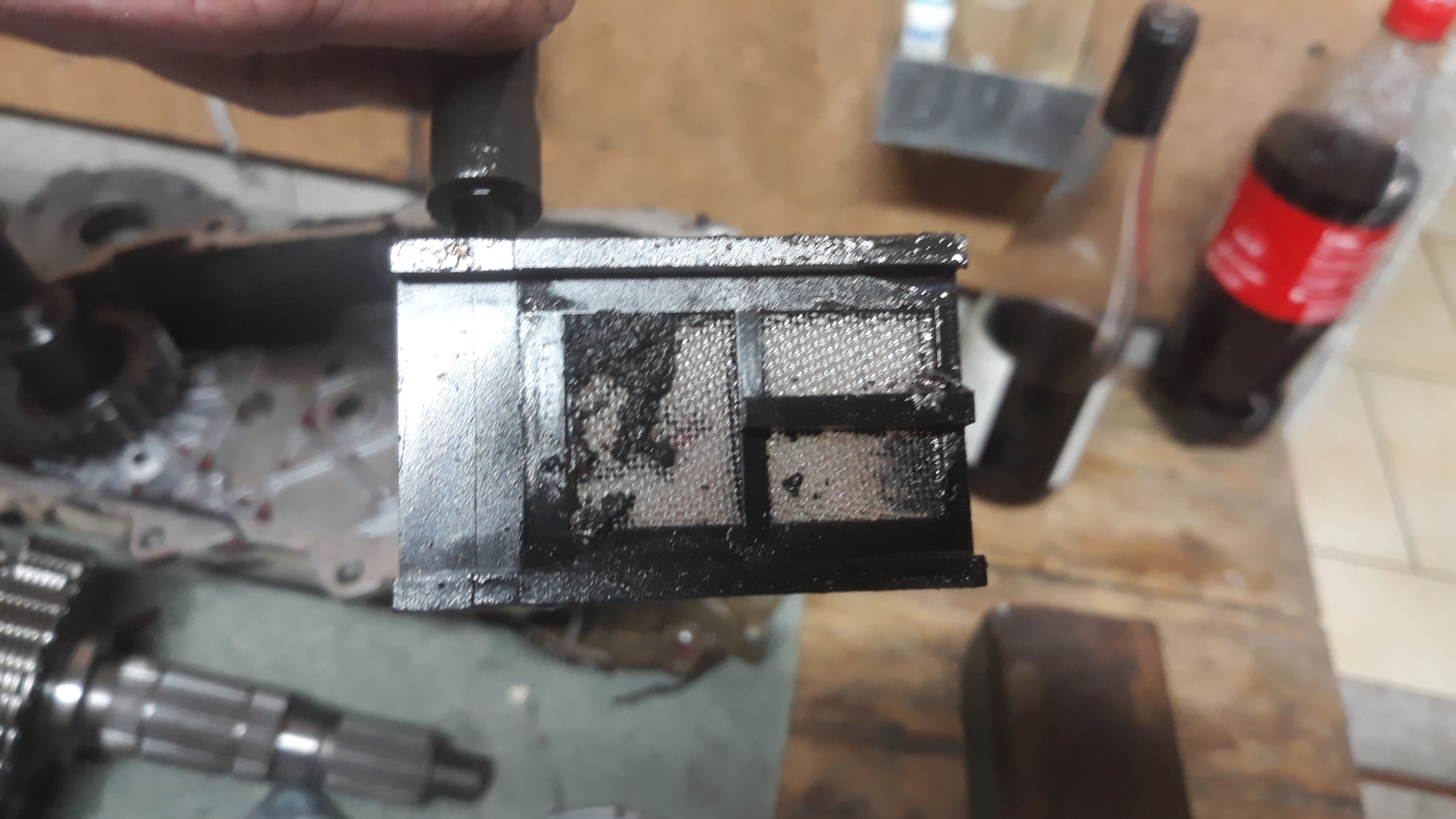

Je sais bien...regarde ou j'en suis avec ma put@in de Teralow....ma jeep et moi partons en Corse dans 10 jours....elle a intérêt de craboterpascounet71 a écrit : ↑11 févr. 2020 10:18 Chui comme toi Greg, mais parfois......il faut en passer par la
Tout ça pour un manque de lubrification : pompe partiellement bouchée.....par de la pâte à joint!!!! Jai du mal!!!

C'est le mot : regarde à droite du planétaire ce qu'il reste du roulement qui est en bout d'arbre et les limailles en bas dans le carter...la terralow tourne x2 plus vite qu'une boite d'origine : donc très vite en courtes, c'est bien spécifié dans la notice de ne pas rester dans les tours pour cause de surchauffe de l'huile : cest pour ça que je mets de l'atf+6 qui tient mieux en t° et que je vidange....très souvent : un simple défaut de lubrification fait que le roulement de fond qui est logé dans le planétaire surchauffe et...casse...et te n!que l'arbre.....bref que du plaisir

on a l'impression que le joint s'est délité… ou alors "machouiller" par les engrenages ….
