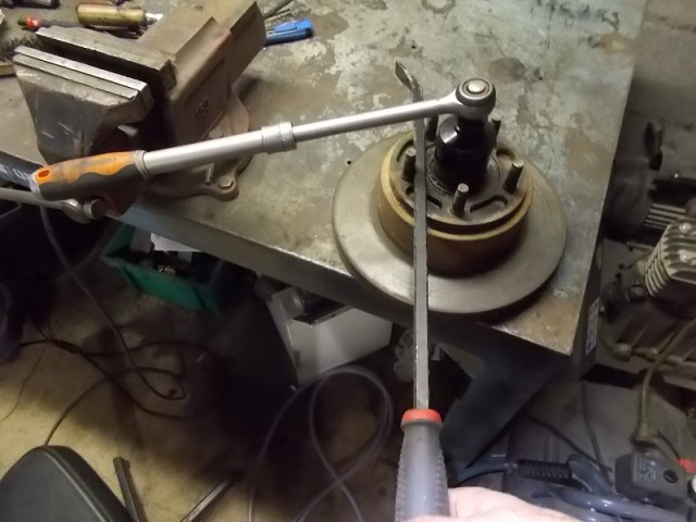

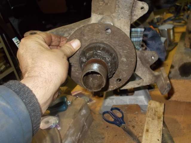

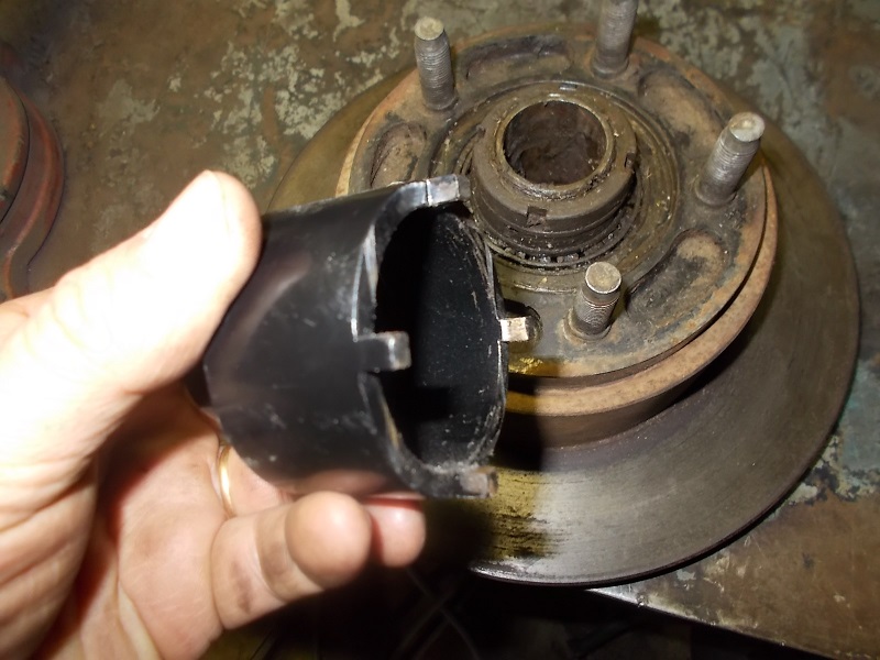

sinon ben j'ai demonte le moyeu qui était bloqué …. la aussi un peu de galere , des joints qui manquent donc j'ai refait l'état des lieux , encore du boulot et des piéces a commander ,
voila la douille qui va bien pour les écrous a encoches position de travail pour le démontage une fois demonté , presentation du porte moyeux
