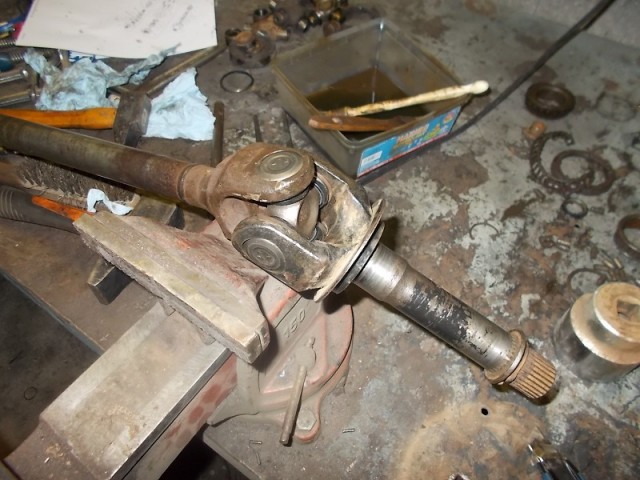

aujourd'hui ,

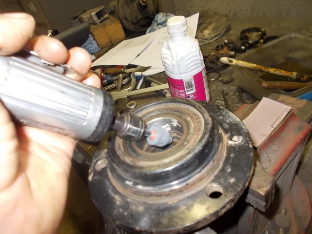

assemblage d'un demi arbre , rien de bien compliqué a faire ... dans cette derniere serie , montage des cages a aiguilles sur les porte moyeux , y'a fallu usiner un peu mon mauvais travail pour extraire une des vieilles cages ….;oui j'avoue je n'ai pas été tres soigneux

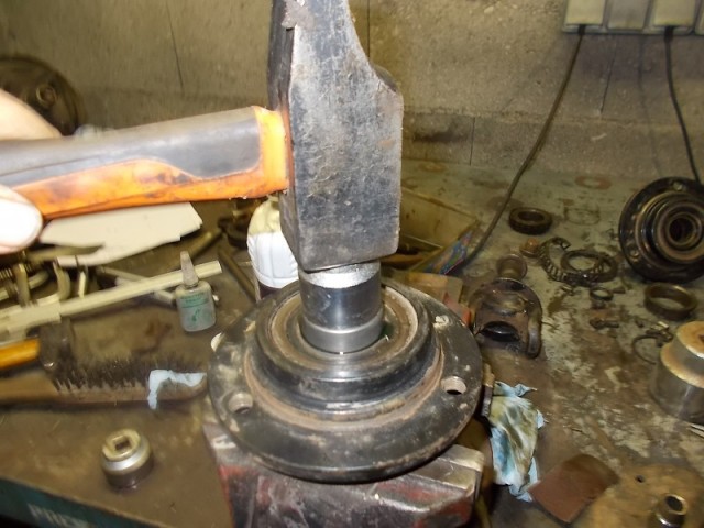

méthode pour monter une cage dans le porte moyeux avec une douille martyr adaptée au diametre de la cage , on tapote avec le marteau tant que cela fait "toc" on tape et quand ça fait "Tac" on arrête c'est bon la cage est en butée

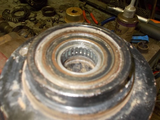

aujourd'hui ,

j'ai pas fini , il me manque encore un demi arbre gauche de tj en 27 splines

c'est les memes arbres sur les XJ apres 92
