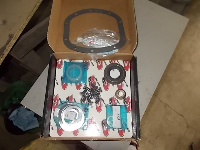

salut les potes , l'aventure continue aussi la , ... apres avboir ete deçu de ma qualité de fabrication de ma cale , j'ai decidé d'en acheter , apres en avoir vu a tous les prix j'ai acheté un kit installation pour recuperer des cales a la bonne cote et dans une matière qui ne plieras pas ... donc j'ai commandé un kit chez asp :
Messages : 14232
preparation dana 30 YJ
donc dans ce kit dana 30 , nous avons un joint de carter , de la peinture pour verifier le montage , un vrai tube , pas un echantillon comme il donne d'habitude , des cales pour le differentiel, des cales pour le pignon d'attaque , un écrou neuf , des vis neuves pour monter la couronne
et un joint spi de nez de pont va me rester du matos :mdr: :mdr: :mdr:
pour la cale du differentiel , il n'y a pas de cales de 1.4 mm , je vais donc , faire un montage de cales 0.5+0.4+0.5 que je vais coller entreelles pour pouvoir les enfiler a leur place ...
commander le lundi chez aspeberle , recu ce matin ...

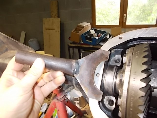

ben oui les potes un rien me rend heureux , après avoir galéré , pour enfiler ces maudites cales , avec ce maudit ecarteur qui ne voulait rien savoir , j'y suis enfin arrivé......
Messages : 14232
allez photos , de mon écarteur et de l'outil que j'ai fabriqué pour tapoter sur les cales sans les tordre ..

Bravo Pascal
à coeur vaillant rien d'impossible :bravo2:
