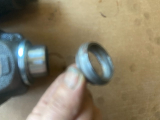

Bonjour à tous ce matin reçu ma tulipe de nez de pont par contre j ai une sorte d entretoise es ce que je la glisse à l intérieur ou y a l axe avec les cannelures ?

C'est la bague de précontrainte, elle sert à régler la précontrainte des roulements de pinions...
Il faut retirer le joint spi et le pignon pour la changer.

Ha ok merde j ai déjà remis le nouveau joint soi car j avais rien remarqué au fond il y avait juste un roulement es possible qu il y en avait pas?

Il y avait soit cette bague soit un kit d'entretoises, mais il y a forcément quelque chose...
Tu peut tenter de remonter sans la changer, si la précharge est suffisante et que le boulon est assez serré c'est bon.
Utilises un vieux boulon pour faire ton réglage, et coupes la partie ovalisée avant. Sinon ça risque d'endommager le filetage du pignon

Merci pour ta réponse aussi rapide mais je ne comprends pas couper la partie ovalise et faire quel réglage je pensais que tu serrai l écrou et basta

L'écrou est autobloquant, regardes l'écrou neuf: le trou n'est pas circulaire.
Et non, il faut serrer petit à petit jusqu'à ce que les roulements soient assez écrasés pour ne pas se détériorer en tournant. La bague que tu as reçu se déforme en serrant, elle sert à régler la distance entre les deux roulements... Mais elle est à usage unique.
Regardes un sujet sur la rénovation du pont, pour avoir plus de détails.

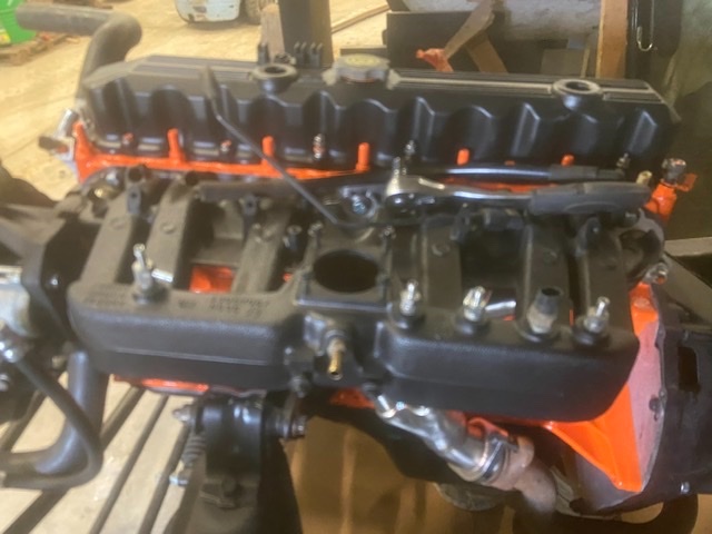

Bonjour à tous de retour.voici quelques nouvelles de l avancer des travaux qui on été un peut retarder cause boulot professionnel

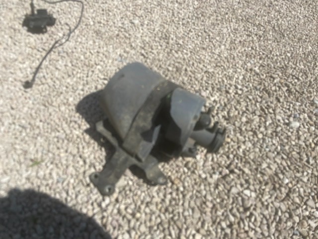

Qui pourrait me dire comment s appel cette pièce svp car impossible de trouver sans le nom merci
Messages : 4773
restauration jeep yj
Message par Lopod 4,2 »
Canister/ récupérateur de vapeurs
