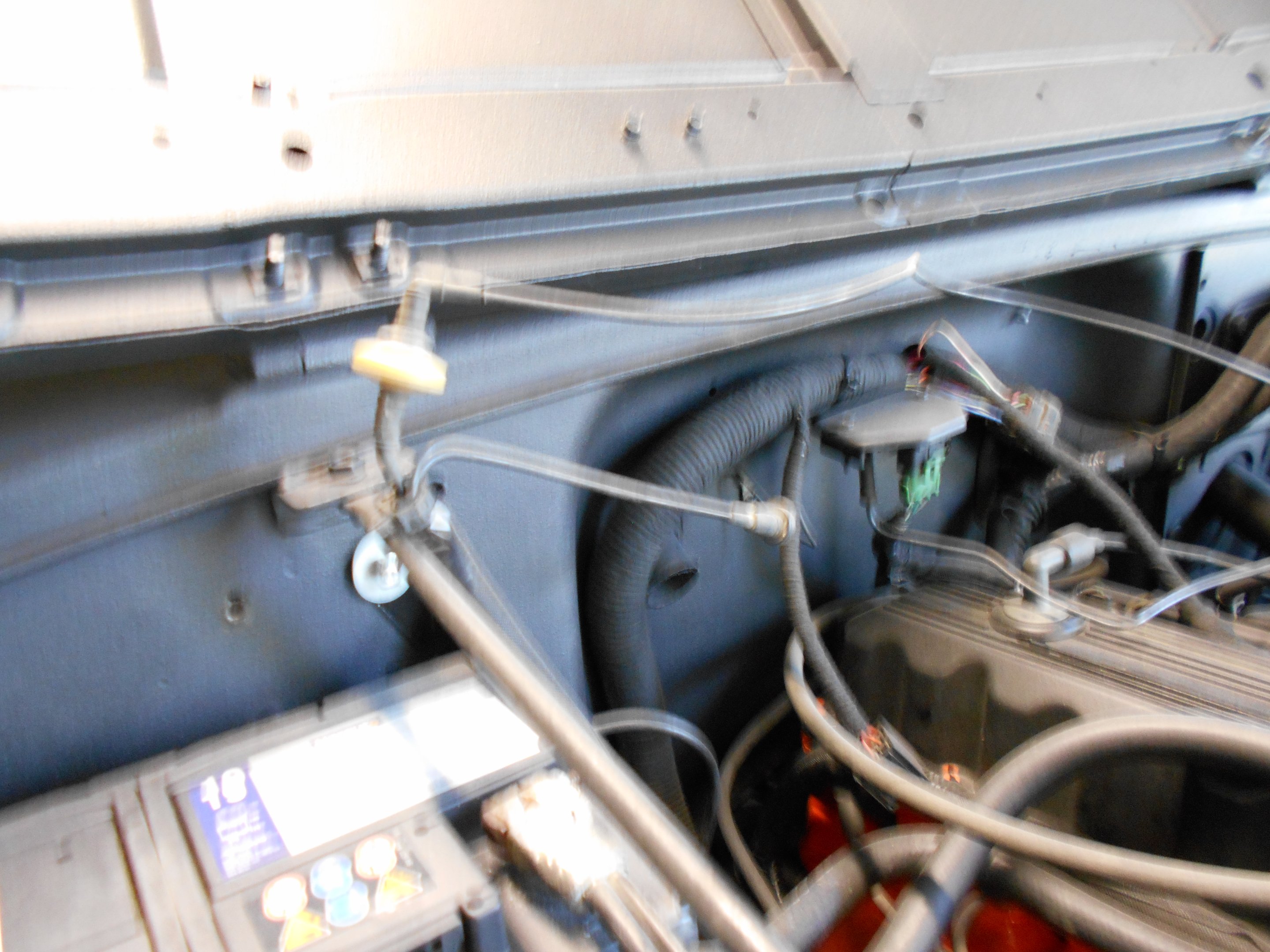

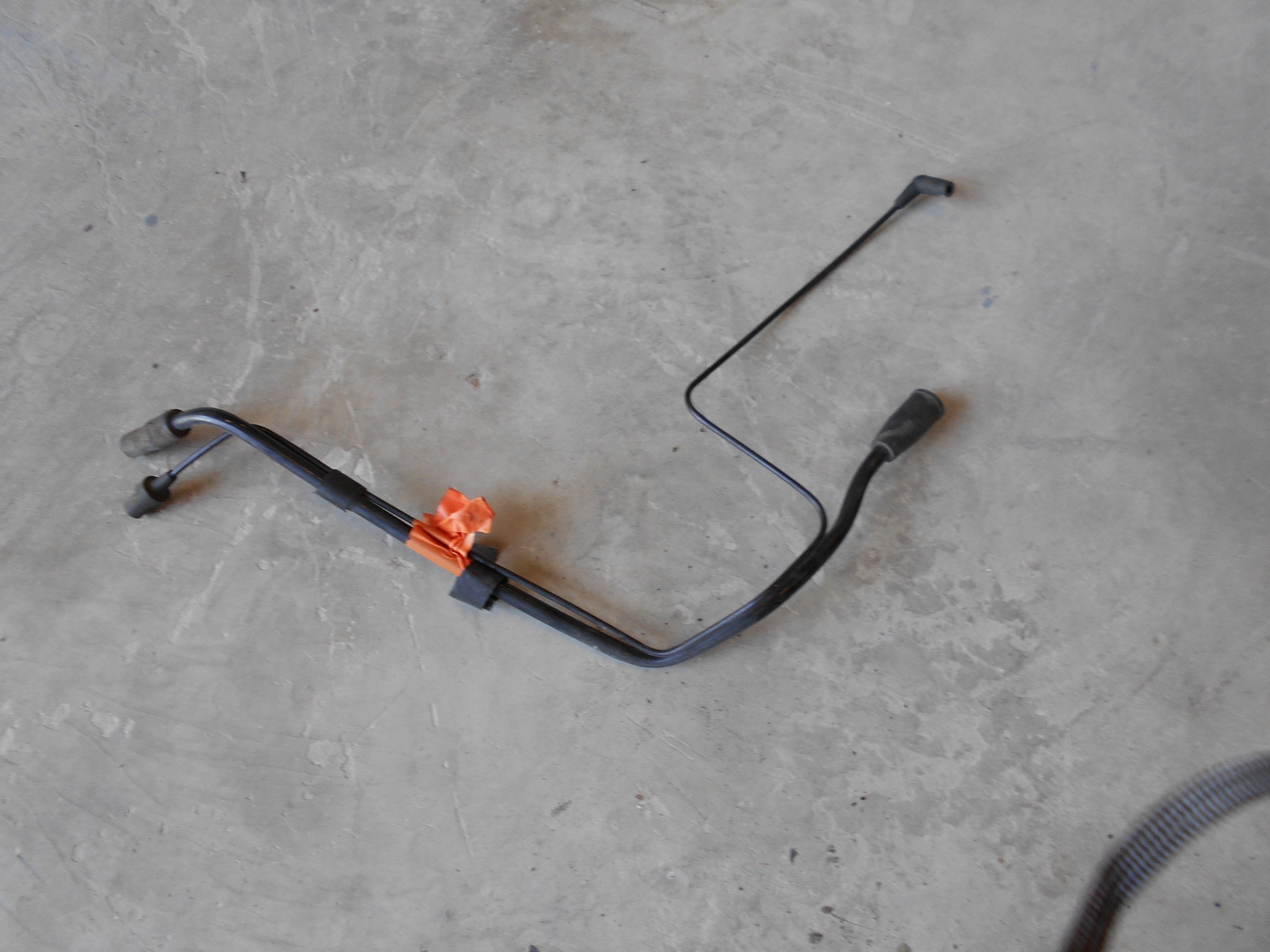

sinon j ai quelque durite ou je vois pas ou les connectées si quelqu un peut m aider sur le canister je c qu il y a celle des vapeur reservoir qui va dessus mais les autre trou? et j ai deux photos ou ça me pose probleme aussi
