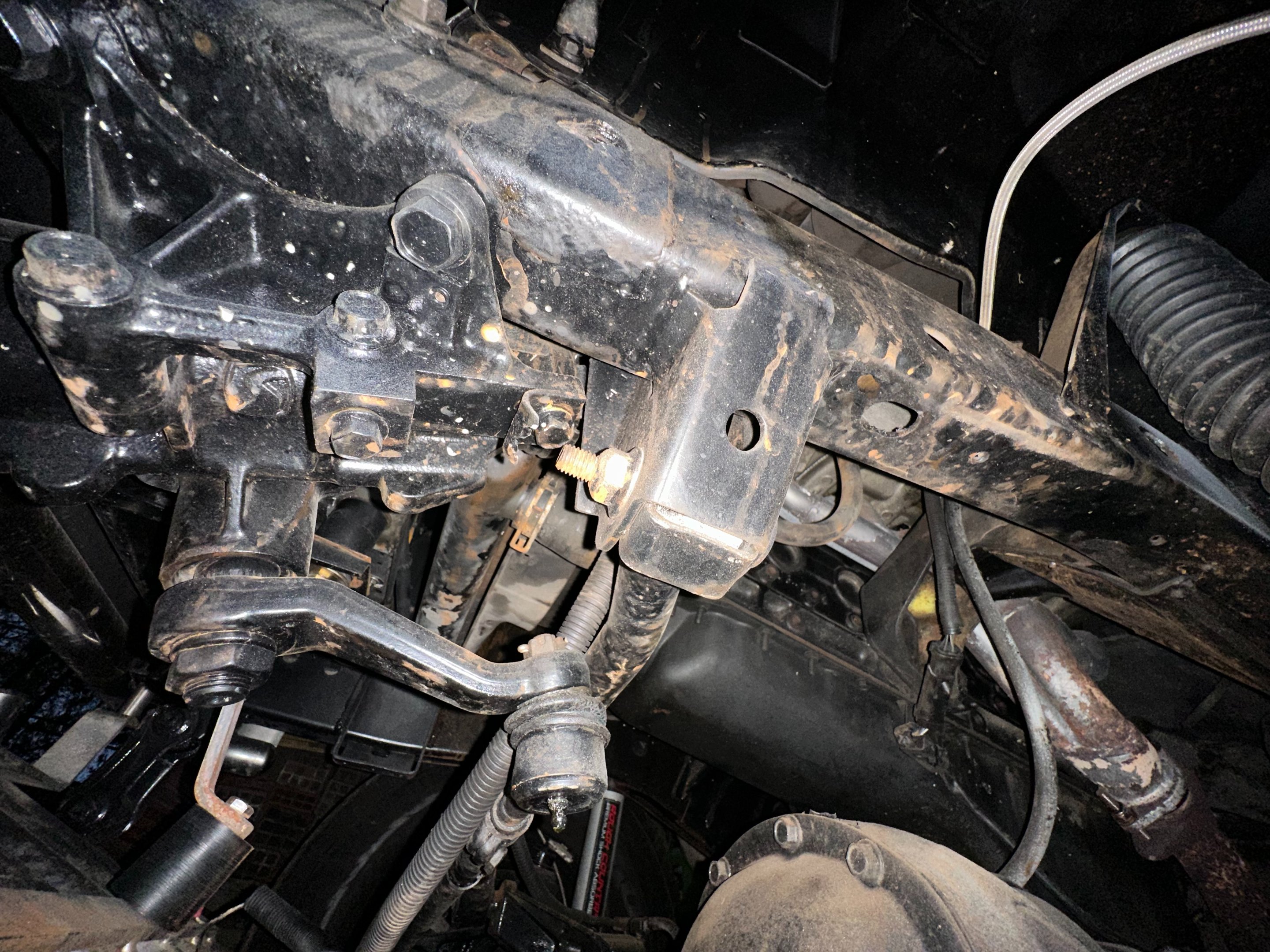

Pour le reste tu à bien un body lift de 2"
La fixation de la barre panhard n'est pas relocalisée sur le pont; c'est normal parce que je ne pense pas que tu aies une rehausse de suspension. En revanche, on dirait qu'elle a été coupée et rallongée avec un système de vis pour qu'elle soit réglable... bizarre :
C'est d'autant plus bizarre que ça a du repousser le pont vers la droite, mais que la position des U-bolts sur le pont des deux coté droite et gauche est correcte.
Sincèrement, je ne vois pas d'où vient ce décalage du pont. On verra sur la photo de la fixation sur le châssis ce que ça donne.
Les extensions d'aile font bien la même largeur ?
Les ailes sont bien les mêmes et j'ai exactement le même écart pour l'arrière, j'avais mesuré l'écart directement entre le châssis et l'intérieur des roues et j'avais effectivement bien un écart équivalent entre tout le côté droit (avant et arrière inclus) avec le côté gauche.
Pour la barre coupée et soudée vu ce que j'ai découvert avant rien ne m'étonnerait pour que se soit le cas.

La fixation châssis de la barre panhard est correcte. Vérifier le trou qui me semble ovalisé sur la photo.
