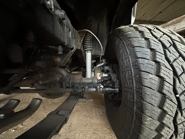

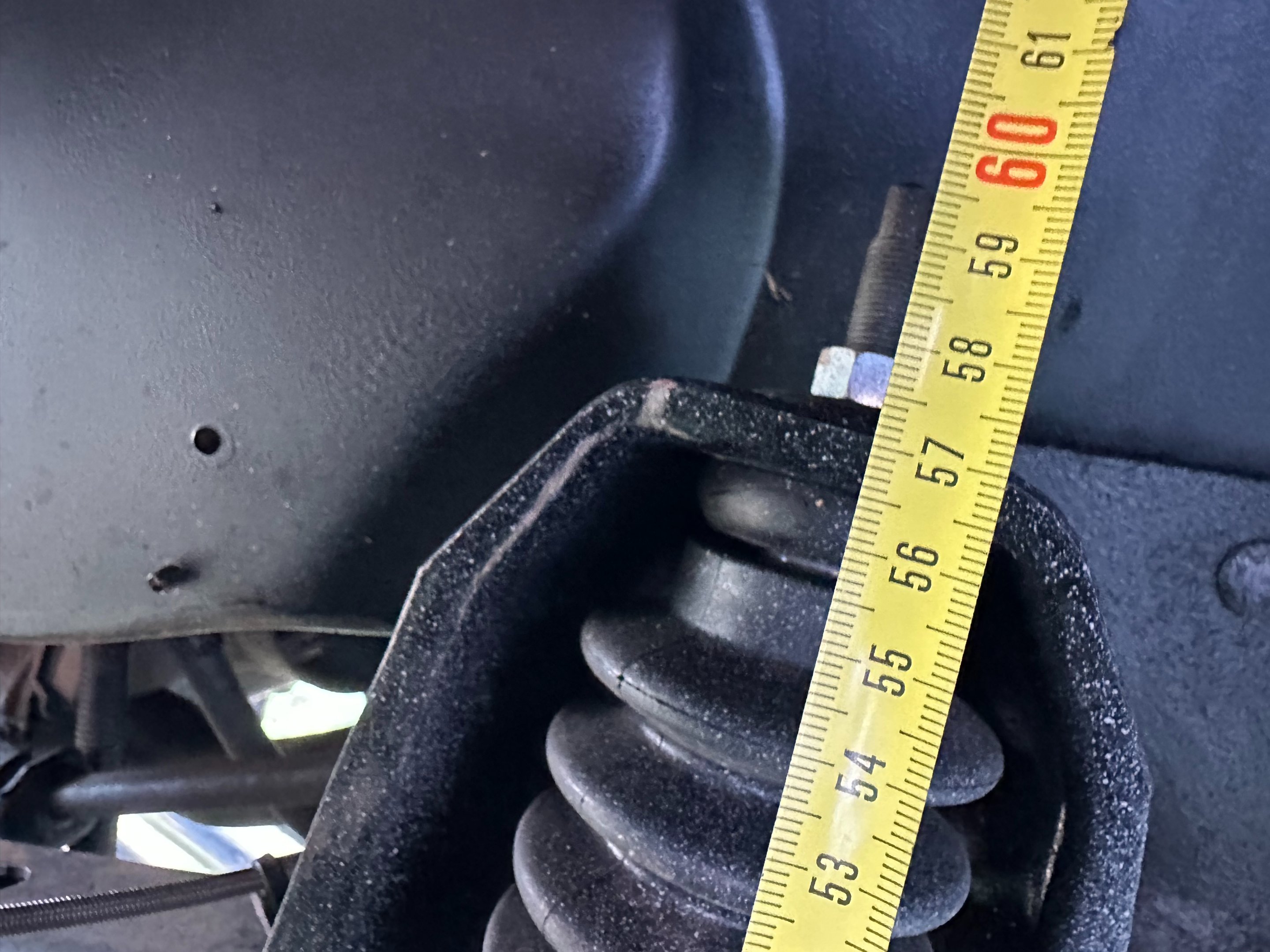

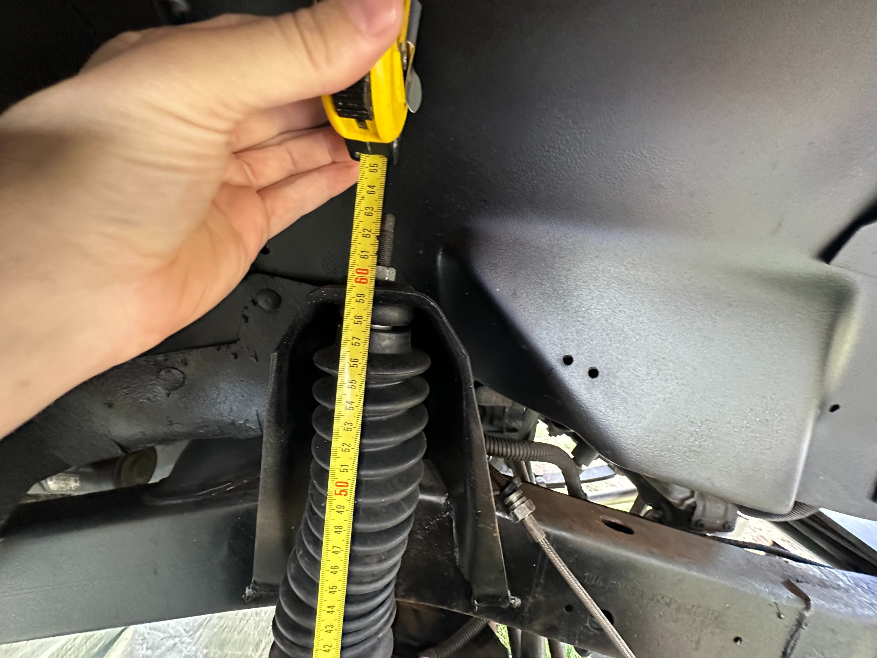

Amortisseur AVG hauteur
Amortisseur AVD hauteur

Sur la photo de ton amortisseur avant droit, on voit qu'il y a un BDL (sans doute 2") tel que te l'a dit le vendeur.

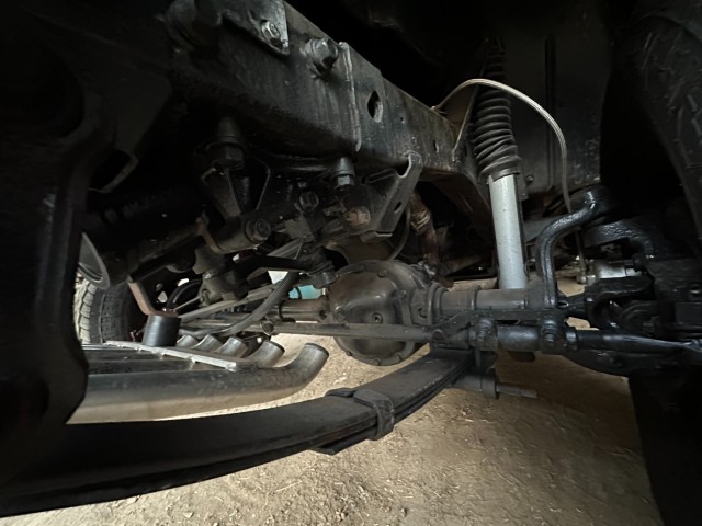

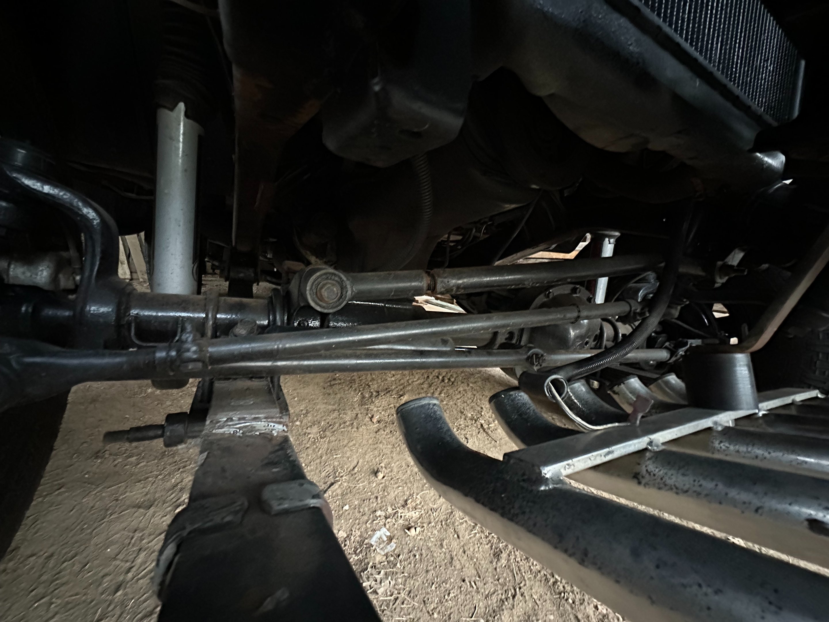

Voila pour la barre panhard
Roue AVG
Roue AVG
Panhard AVG 1
Panhard AVG 1
Panhard AVG 2
Panhard AVG 2
Panhard AVD 1
Panhard AVD 1
Panhard AVD 2
Panhard AVD 2
Panhard AVD 3
Panhard AVD 3

Déjà :
C'est une Panhard non réglable .
J'ai pas l'impression que le support de Panhard soit un support de relocalisation ( qui permet de garder une Panhard d'origine, malgré la rehausse) avec une photo plus claire de la fixation côté châssis on pourrait dire sans se tromper...

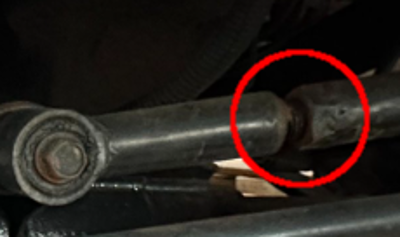

La fixation de la barre panhard n'est pas relocalisée sur le pont; c'est normal parce que je ne pense pas que tu aies une rehausse de suspension. En revanche, on dirait qu'elle a été coupée et rallongée avec un système de vis pour qu'elle soit réglable... bizarre :
Track bar Seb31.png (114.69 Kio) Vu 705 fois
C'est d'autant plus bizarre que ça a du repousser le pont vers la droite, mais que la position des U-bolts sur le pont des deux coté droite et gauche est correcte.
Sincèrement, je ne vois pas d'où vient ce décalage du pont. On verra sur la photo de la fixation sur le châssis ce que ça donne.
