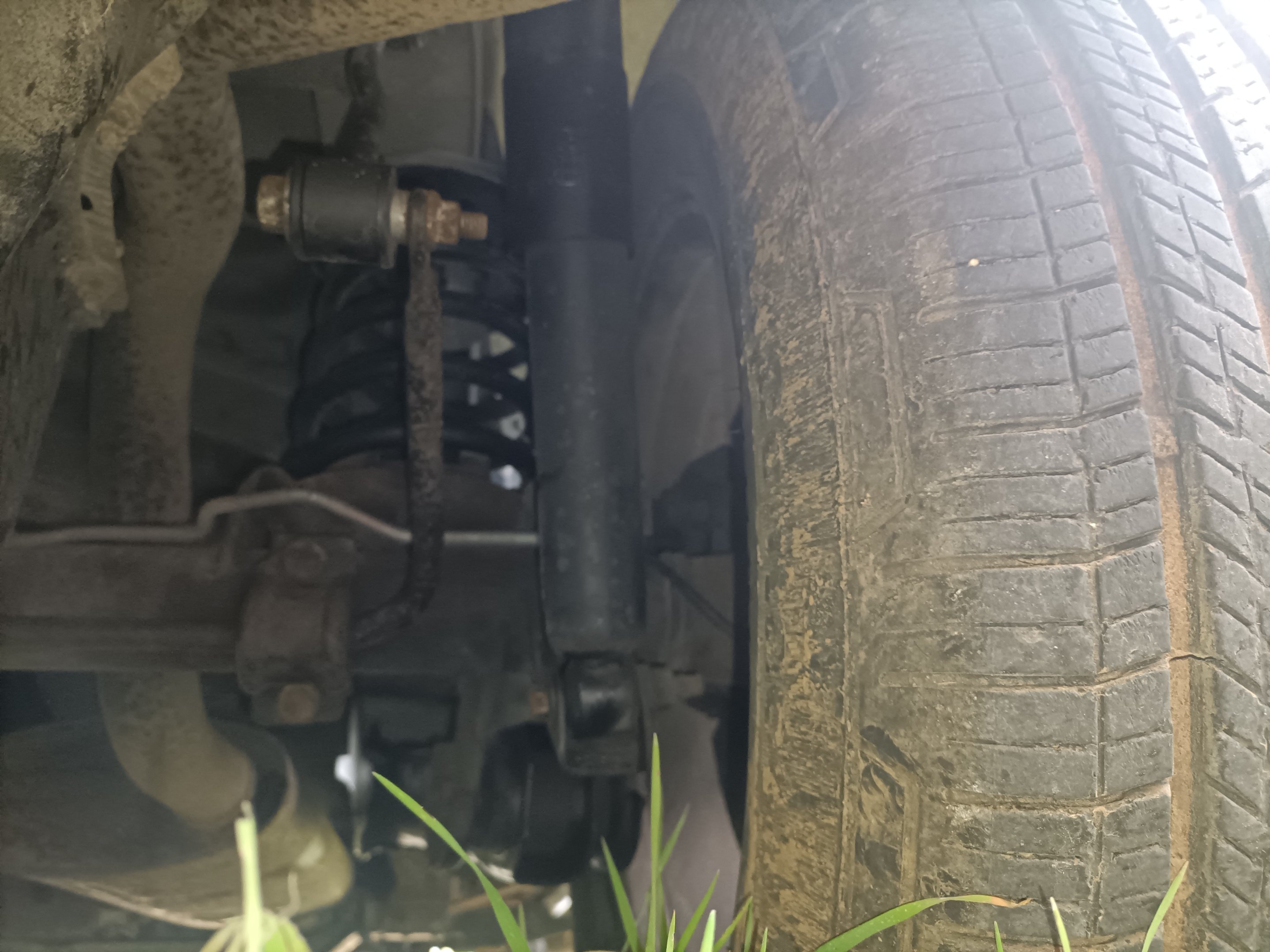

Bonjour l'équipe !
J'ai un soucis sur mon WJ de 2004, j'ai la suspension arrière droite qui est bloquée... c'est raide comme le fer, chaque imperfection de la route fais rebondir l'engin et je parle même pas des dos d'âne qui le font décoller ( de la roue droite ) et rebondir à s'en tasser les vertèbres la descente.
Le premier passage sous le véhicule n'a rien donné, il n'y à rien de spéciale. Quand j'appuie sur l'arrière a gauche ça s'enfonce normalement mais à droite ça ne bouge absolument pas :septique:
Avez vous déjà rencontré ce problème ? je vais commencer par changer mes amortisseurs ( qui ont l'air d'origine mais avant le problème il était super confortable et sans mouvements suspect de la caisse pouvant laisser penser à une suspension HS).

Salut
Démonte l’amortisseur ça prend 2 minutes et tu seras fixé

Il y a des chances que l'amortisseur soit HS :
Tige pliée, plus d'huile, ou autres, il faudra les changer ;)

Message par Phane »
Le véhicule est bien à plat à l’arrêt ? T’aurais pas une p’tit photo de l’amortisseur ?

Message par mobi83 »
Oui le véhicule semble droit, il y a quand même un mouvement, si je met l'avant gauche sur une butte, l'arrière droit est quand même enfoncé...

Bonsoir a tous ! Voilà le problème règle! 8).
J'ai remplacé les amortisseurs. Ca à été facile, j'ai quand même démonté les roues arrière mais le tout m'a pris une heure.
