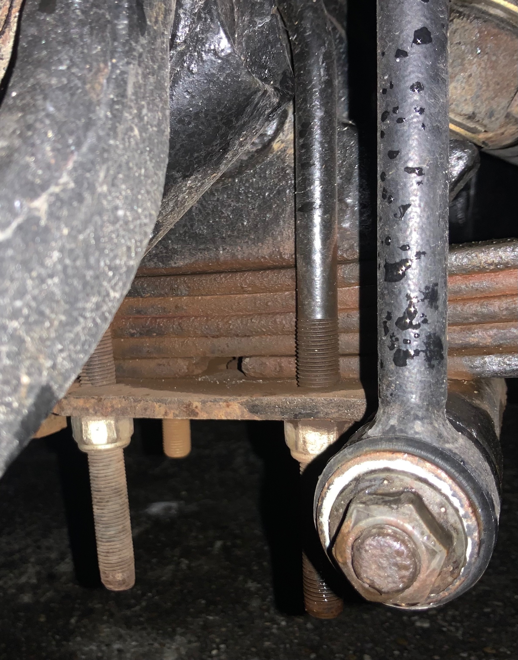

Bonjour à tous les Jeepers.
Il y a quelques temps j’ai remarqué qu’une de lames la plus petite en bas du paquet) était cassée. Bien net en plein milieu. En vérifiant ce week-end j’ai vu qu’elle s’était déjà écartée de 3 cm. Je dois donc la changer au plus vite surtout que c’est mon véhicule du quotidien. J’ai une rehausse de 4’’ donc 10cm et quelques. Je ne trouve pas de paquets de lames ressorts à l’unité ou par paires. Avez vous une bonne adresse ? C’est mieux de changer les 4 ? Un petit conseil les amis merci!

Lames ressorts wrangler YJ de 89
Çà donne ça !!!!!
Oui, la changer au plus vite pour éviter un accident pour toi ou pour les autres surtout sur la route
Une lame cassée suppose le changement du paquet complet de lame. Et bien sûr pour les cotés gauche et droit de la voiture à minima, le mieux étant de changer les 4 paquets avant et arrière.
Si ton kit n'est pas trop vieux (moins de 15000 km), tu peux envisager des lames "add a leaf" pour remplacer ta lame cassée et celle de l'autre coté de la voiture.
Si tu veux changer les paquets complets (2 ou 4), il faut t'orienter vers les fournisseurs connus (dans l'ordre des meilleurs OME, BDS, Skyjacker, Rough Country, Zoneoff road etc...) via Ebay ou le fournisseur lui-même en Europe ou aux US.
J'ai changé les miennes (AV et AR) il y a trois mois pour des Skyjacker : viewtopic.php?p=1163480#p1163480
Merci Chargus. Décidément tu es vraiment de bon conseils dans beaucoup de domaine! Ça fait plaisir d’être aidé dans ces petits moments de galères à la mode JEEP. Et c’est pour ça qu’ont les aime.
Concernant mon problème, je suis arrivé à faire reculer un peu la partie avant de la lame avec quelques coups de marteau. Çà va peut être me donner un peu plus de temps.
Après avoir passé des heures sur tous les sites, le plus rentable reste de racheter un kit complet sans amortisseur. Les miens sont encore bien. Et chez nos amis de Jeepstore j’ai trouvé ça pour 878€.
Kit réhausse +4" (+10.16cm) Zone Offroad - Jeep Wrangler YJ

Vous en pensez quoi ?
Bill du 33 a écrit : ↑19 déc. 2023 20:51 Ça fait plaisir d’être aidé dans ces petits moments de galères
Jeepstore ??? connais pas. Tu as un lien ?
Le tarif me semble raisonnable. Les FdP sont inclus ?
J'avais regardé mais je n'avais pas vu le kit en question. C'est vrai que le matin, les yeux ne sont par forcément en face des trous
C'est celui là https://www.jeeperstore.com/kit-rehauss ... rangler-yj. En faisant mes recherches pour mes lames au printemps, ils étaient assez bien cotés, mais pour l'export, c'était plutôt compliqué. Le choix et le rapport qualité/prix me parait assez bon et même surprenant sur un site européen.
Contact ets filet Patrick en Belgique , il refait du sur-mesure même juste pour une lameBill du 33 a écrit : ↑18 déc. 2023 21:17 Bonjour à tous les Jeepers.
Effectivement c’est bien une confusion avec Jeeperstore. Merci pour le bon plan Scalou, mais je pense que je vais partir sur un kit complet. Ça permettra également de changer les consommables comme les silent bloc et autre. En réfléchissant un peu, je pense même carrément prendre un kit complet avec les amortisseurs. Au moins plus besoin d’y penser pour quelques années, et ça reste des organes de sécurité avec lesquels je ne préfère pas jouer.
