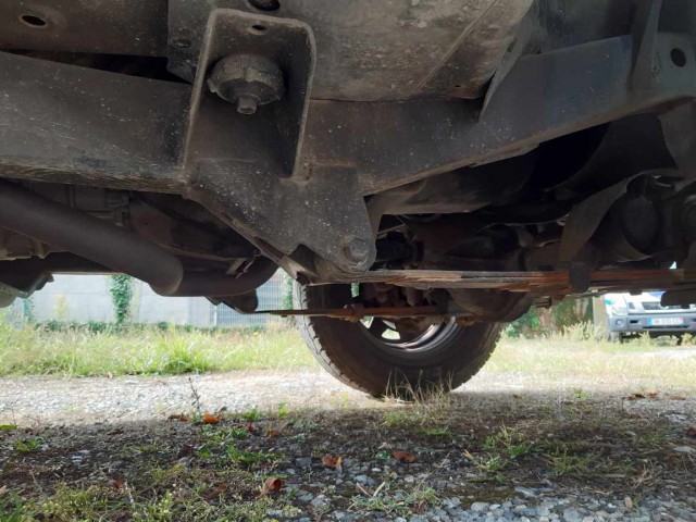

Le châssis à l'air propre j'espère que rien vas cassé

Message par Lopod 4,2 »
Au vu de ta photo des lames sont mortes alors suivant la rehausse que tu veux mettre peut être que 4 paquets neufs standards suffiraient

lopod 4,2 a écrit : 17 sept. 2020 22:15 Au vu de ta photo des lames sont mortes
Oui, ça fait comme sur mon cherokee, lames horizontales...
Même en remettant des standard en neuves, ça va remonter la caisse.

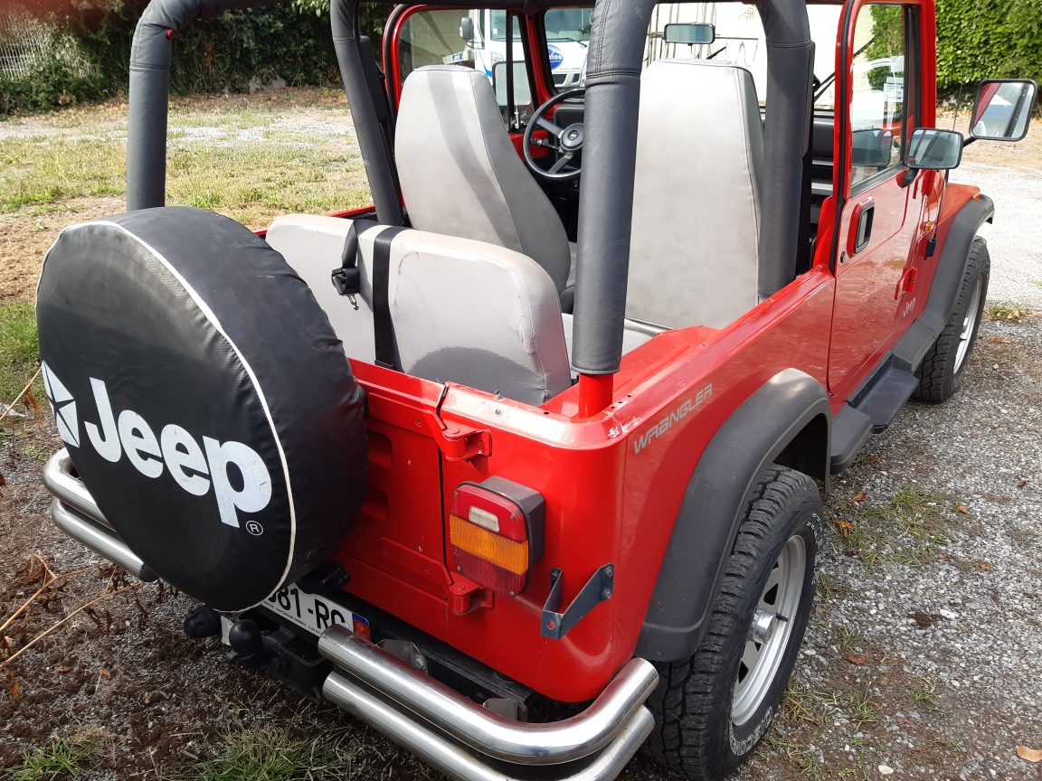

elle a l'air en bel état ta YJ :1: .
Tu devrais nous faire un tour du propriétaire en photo...

Can am
Messages : 132
Enregistré le : 17 avr. 2020 18:22
Localisation : Tarbes
Rehaussé wrangler yj
Message par Can am »
Ar

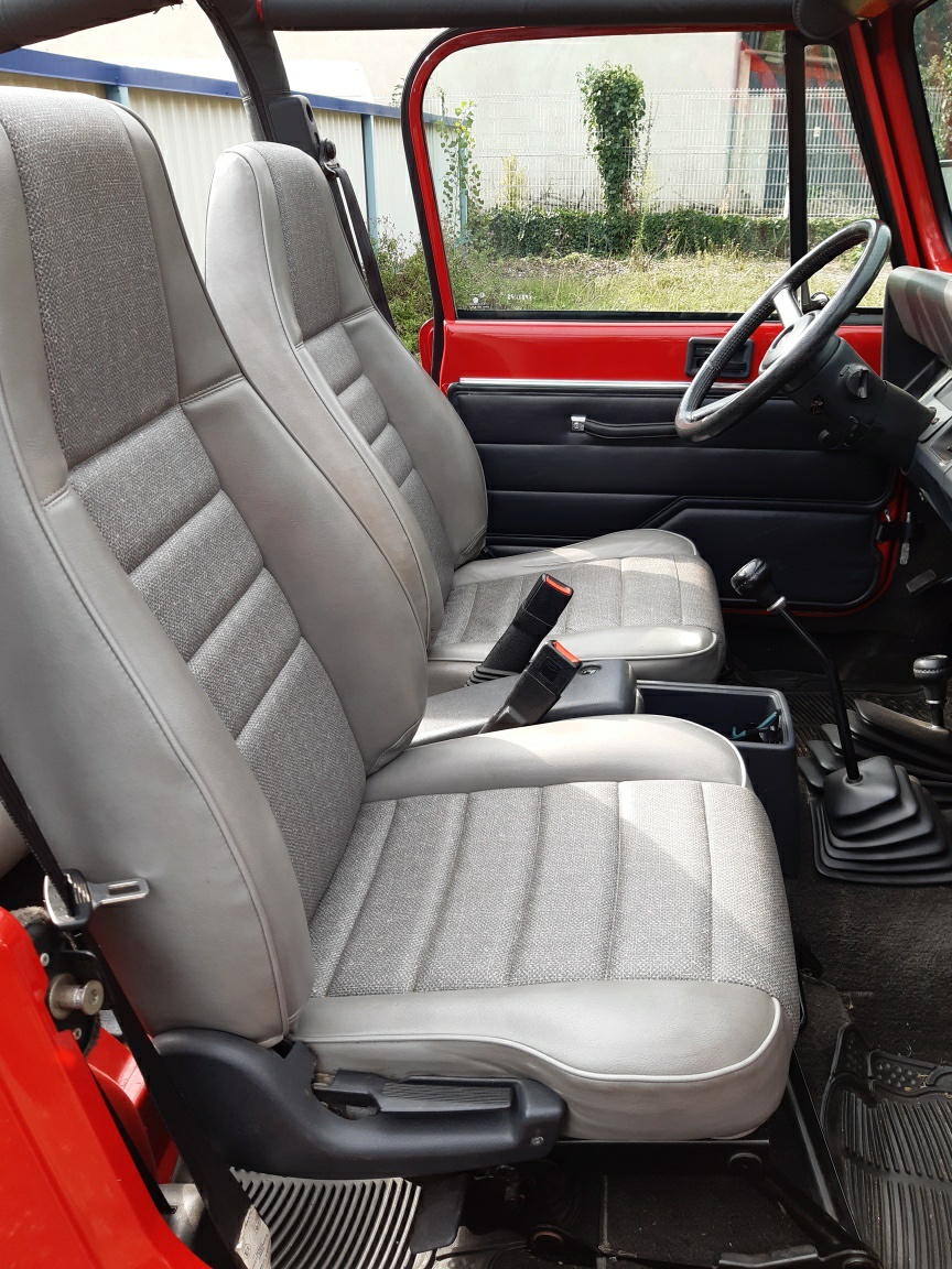

Dedans

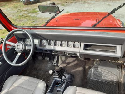

Plus

Domiwan a écrit : 18 sept. 2020 07:25
Raison pour laquelle il n'y a peut-être pas besoin d'un kit rehausse, tout dépends de combien il veut la remonter

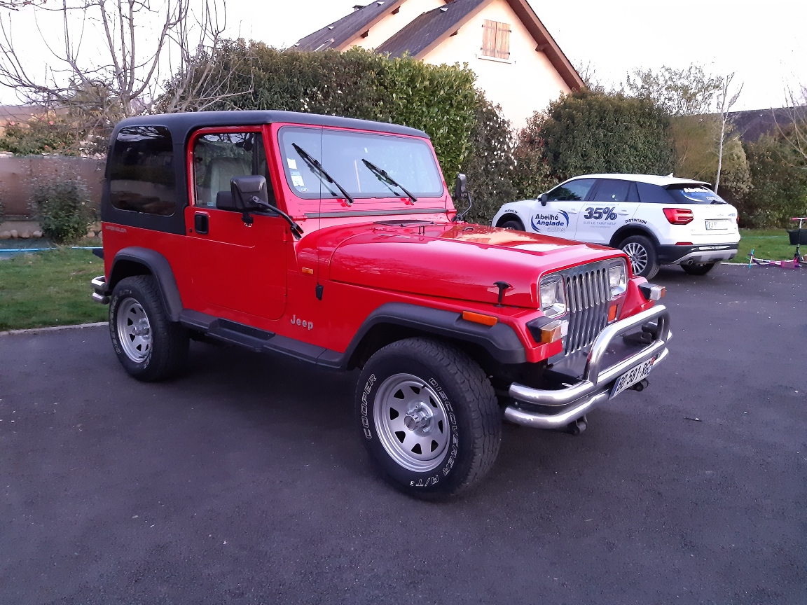

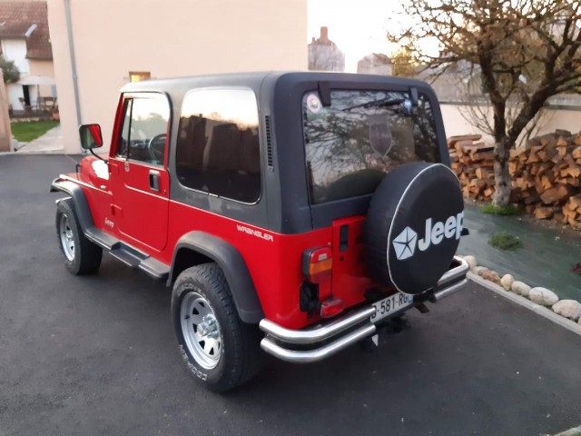

Très jolie YJ, le chassis a l'air plutôt sain.
Oui propre 110000 km 11500 euros
