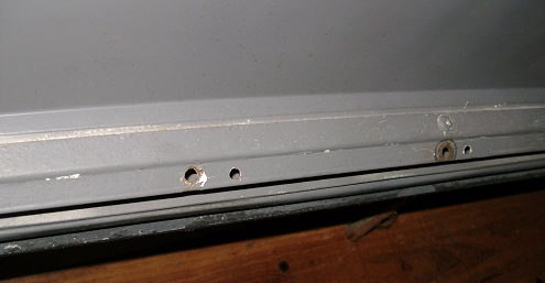

J'ai photographié le hardtop(suspendu dans le garage) et le haut de la baie de pare brise.
Le hard top était fixé par des vis type "Parker", je ne sais pas si c'est le montage d'origine.
amicalement
jp

- trou sur le haut de la baie
- DSC05660.JPG (98.24 Kio) Vu 1000 fois
- présence de rivets en parti haute et trous de fixation en dessous
- DSC05655.JPG (49.33 Kio) Vu 1000 fois
- pièce métallique sur le hardtop fixée par les rivets en parti haute
- DSC05654.JPG (50.19 Kio) Vu 1000 fois

j'ai des rivets sur la partie haute et inférieure de la barre métallique du hardtop, qui ont été remplacés "à l'arrache" par l'ancien proprio...
Du coup avec les vibrations ils cassent tous les uns derriere les autres ....
J'ai remplacé les rivets inférieurs par des vis tôles : ça c'est ok, ça tient bien maintenant.
Mais il faut vraiment que je trouve une solution pour la partie supérieure ( et ne me répondez pas de mettre un soft top
Je vais tout démonter pour voir comment c'est derriere cette fichue barre métallique, car j'ai la nette sensation que la fibre du hardtop a été creusée avec les vibrations.

Je ne comprend pas trop ta partie haute et inférieure de la partie métallique...
Pour fixer le hard top, tu as 4 vis M8 de chaque côté du hard top, sous les custodes, et 7 vis "Parker" pour fixer sur le haut de la baie de pare-brise, et c'est tout!

Punisher81 a écrit :Je ne comprend pas trop ta partie haute et inférieure de la partie métallique...![]()
C'est tout simple : j'avais une vis Parker sur deux qui étaient devenues des rivets, et au dessus là ou tu as normalement la partie rivetée de la barre métallique sur le hard top , j'avais un rivet sur deux qui étaient des vis !!!
Du coup ce weekend, j'ai tout remis cela correctement : Rivets en hauts et vis Parker en Bas et tout est nickel maintenant
