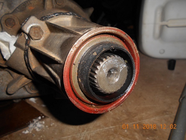

Etant donné que la BT est sortie, il faut que je change le joint de l"axe de sortie de la boite de transfert avant (soit photo N°1) mais je n'arrive pas à trouver une vidéo ou des infos sur comment faire.
Tu l'as deja fais ??
As tu des infos la dessus ??

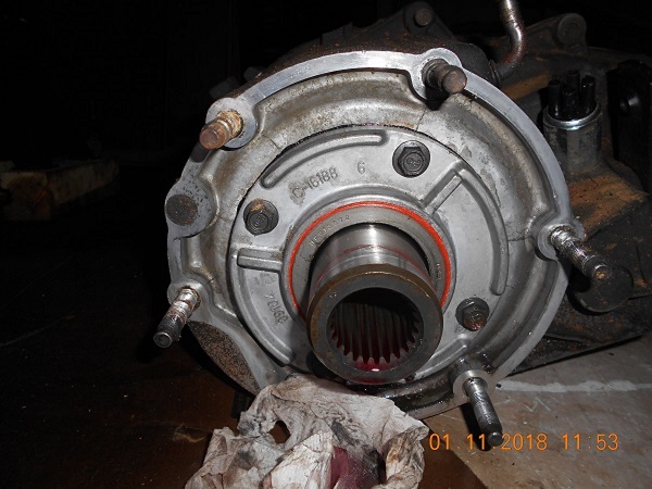

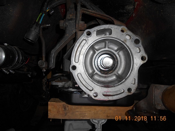

Messages : 19514
Re: Fuite boite de trandfert
C'est le joint de la photo 2 et 3 que tu dois changer..?
olivier83
Messages : 1169
Enregistré le : 28 mai 2016 15:04
Message par olivier83 »
Oui celui la je le change mais il y aussi un joint à la sortie de l'axe de la boite de transfert.
Celui qui a le tour un peu rouge de la 1ere photo ne de sort pas au burin fin style ciseu a bois ?
olivier83
Messages : 1169
Oui il faut que je démonte la plaque avec les 4 écrous et le sortir par l'arrière

Messages : 19514
olivier83 a écrit :Oui il faut que je démonte la plaque avec les 4 écrous et le sortir par l'arrière
J'ai pas le transfert sous les yeux mais pour moi il se sort par devant....gratte un peu voir si tu ne trouve pas la lèvre du joint....
