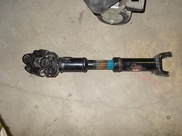

salut les amis , c'est encore moi , avec mes histoires de pont , ca continue , .... en corse j'ai cassé l 'arbre de transmission arrière , oui la piste des seigneurs n'a pas ete tendre avec moi , ... ca donne ca :
mais cela a du commencé dans l'aveyron ... 3semaines auparavant avec un passage delicat qui a du fragiliser l'arbre , vous voyez sur le yoke ou le metal brille que c'est venu frotter , taper la .... d'ou mon probleme ,
Messages : 14236
pont ford 8.8 dans yj
apres avoir fureter a droite et agauche sur les forums et pages US, il apparait clairement que j'ai fait deux errerurs , un au montage , angle un peu trop prononcé pour des lames ..... et la platine avec sa fourche , n'accepte pas des angles trop prononcés ... donc la solution provisoire et rapide pour pourvouvoir rrouler en AOUT , c'est celle ci ....
https://eastcoastgearsupply.com/i-57675 ... -yoke.html
ce yoke accepte des angles plus prononcés ... à voir .....

pascounet71 a écrit : 04 juil. 2021 19:06 ..un au montage , angle un peu trop prononcé pour des lames .....
Bizarre ça parce que justement avec des lames, le déplacement vertical du pont se fait en arc de cercle et le nez de pont garde pratiquement le même angle.... :reflexion: :reflexion: :reflexion:

Tu es donc rentré uniquement sur le pont avant ?
Messages : 14236
teknis a écrit : 04 juil. 2021 21:08 La poisse cette casse ! :paspossible:
Oui a la vitesse de 80 km'h a l'aspi derrière les camions...avec un Spartans Locker qui te faisait des réactions parasites....chaud les rond- points
