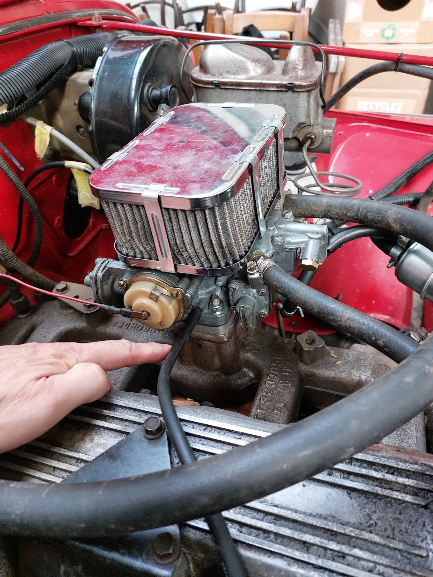

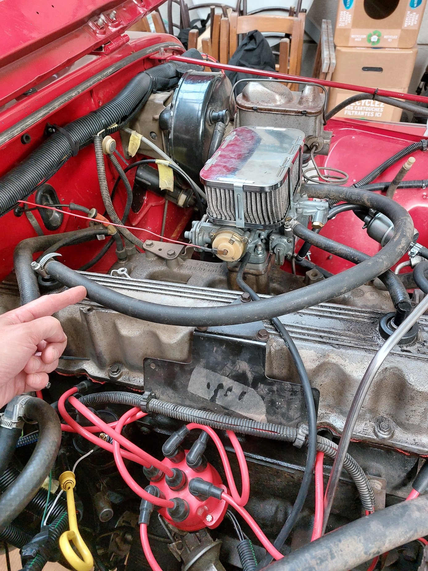

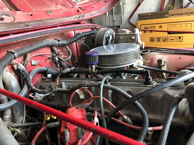

Je ne sais si cela pourra t'aider, mais sur mon 4.2l de 89, monté avec un webber la durite du cache culbuteur la plus proche de l'avant du véhicule est raccordée sur le corps du carbu, celle prés de la cloison pare feu est prise sous le filtre du carburateur. Mais c'est surement un montage adapté à la pose du webber.
Par contre, je n'ai aucune durite qui va du bas moteur au haut moteur, à moins que se soit un circuit interne, j'ai déculassé dernièrement et n'ai rien vu .....
Je pense que la durite sous le corps du carbu me posai un problème et provoquait une baisse de régime de ralenti à chaud et rendait mon accélération moins linéaire, problème intermittent qui se règle par un grand coup d'accélérateur, là j'ai fait ce montage que je suis en train d'essayer.
Les fumées sont aspirée par le filtre à air du carbu de toute façon, si cela encrasse trop le filtre, je décalerai la sortie du cache culbuteurs (le petit filtre) , j''ai bouchée l'entrée de la première durite sur le carbu .
Ca donne ça:
Ca donne ça:

Supprimer la reaspiration des vapeurs d'huile, c'est souvent un risque de fuites d'huile par la suite ( la reaspiration des vapeurs d'huile mets le bloc en légère dépression, alors qu'un montage avec un filtre à l'air libre mets le bloc en légère surpression)

Salut, ce matin j'ai du enlever le "bouchon" qui obturait l'entrée de l'emplacement de la durite de pression du cache culbuteurs sur le corps du carburateur, le ralenti est revenu à la normale instantanément . Pour le reste, je ne pourrais pas te dire pour les fuites d'huile à venir. J'avais pensé que ce pouvait venir du coude qui sort du cache culbuteurs et qui est équipé d'une "valve" qui pouvait rester bloquer malgré la pression ..... Donc là, avec l'entrée du carbu ouverte, je pense que la dépression devrait se faire quand même .... à voir. Merci pour ton retour en tout cas

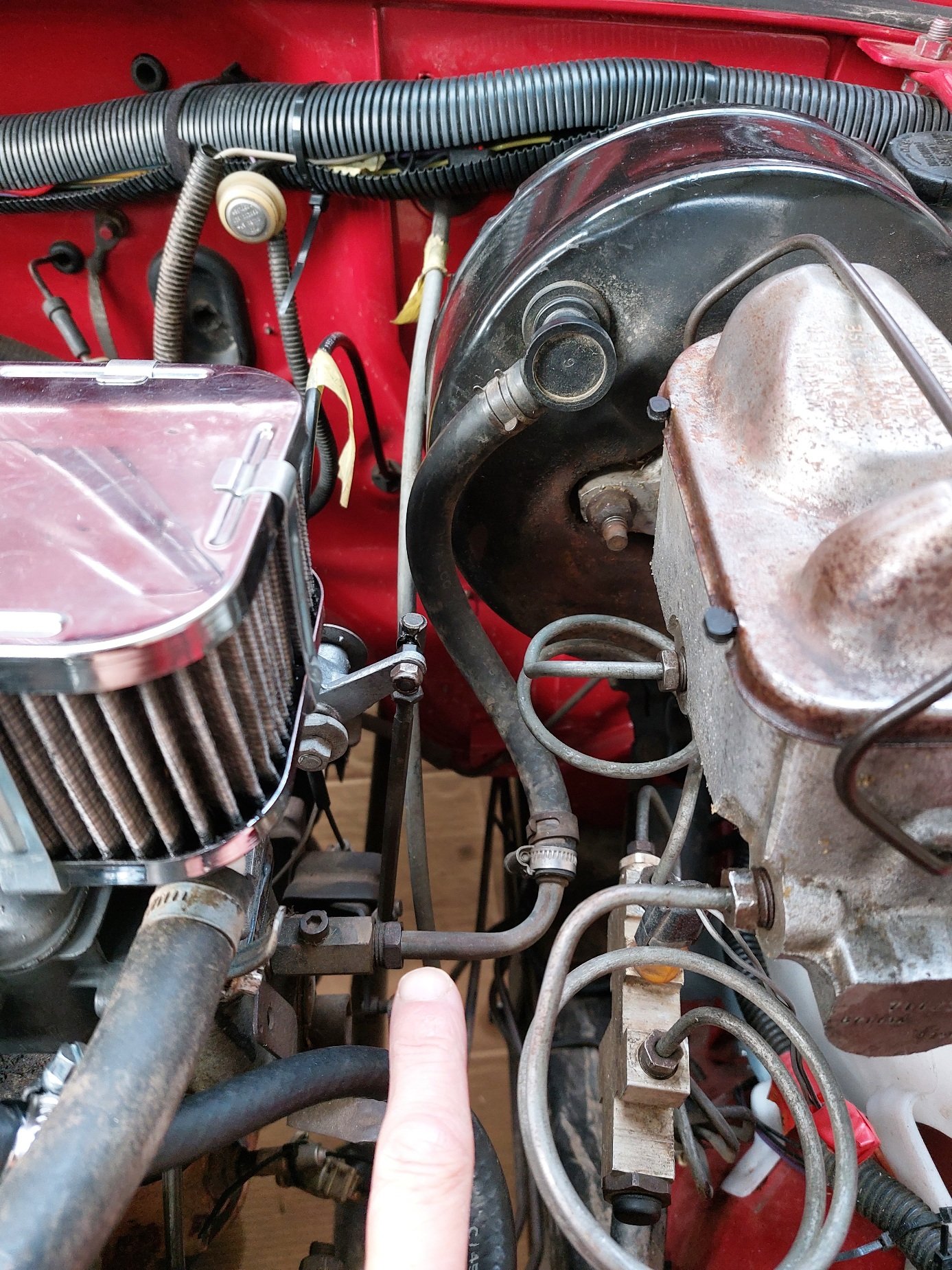

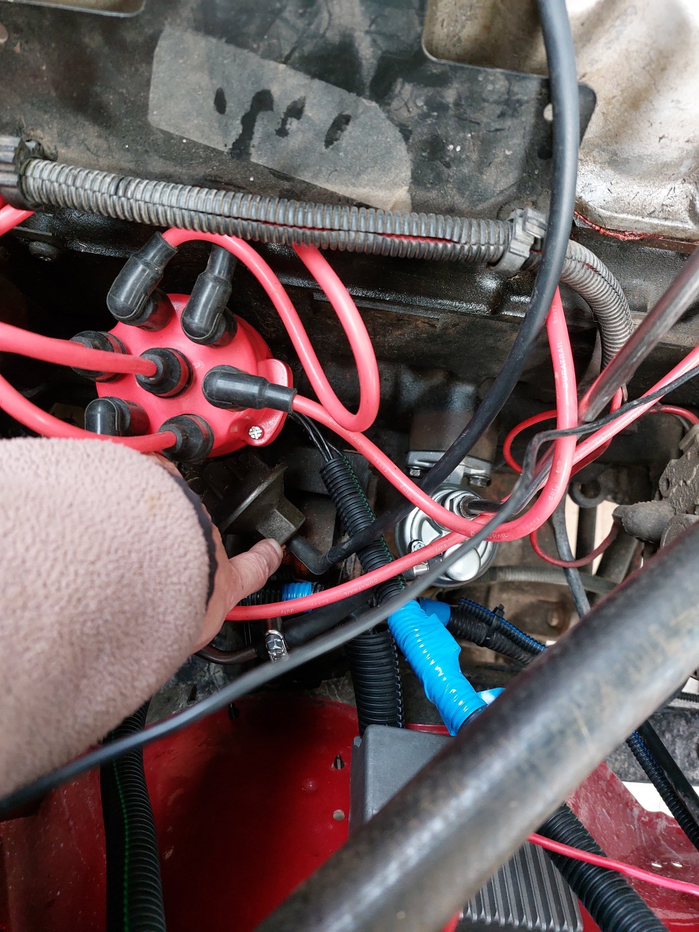

Alors le poumon de frein est branché sur le bas du carbu: Il y a une connexion entre le bas du distributeur et le carburateur. Je suppose qu'elle permet l'aspiration de l'essence par le carbu
A l'avant du cache culbuteurs ca va vers le réservoir du carbu. A l'arrière du cache culbuteurs va vers le filtre à air A l'échappement une doulbe durite part vers le tableau de bord(?) et vers le système 4x4 de la roue avant Vous savez vers où ca ça dans le tableau de bord? il me semble qu'il y avait un truc sur la commande de chauffage
Est-ce qu'il y aurait d'autres circuits?
Vincent

Entre le carbu et le distributeur, c'est pour régler l'avance à l'allumage.
Ce qui va sur le cache culbuteur, c'est la ventilation du carter moteur. Et sur ce système, le "coude avec une valve" se change tous les 30 000 kilomètres environ... Quand il déconne soit il se bouche totalement, soit il ne se ferme plus. Dans le second cas l'effet est le même qu'une fuite de dépression.
Du coup, il y a plusieurs circuits de dépression.
