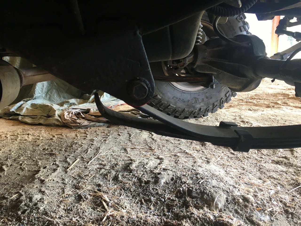

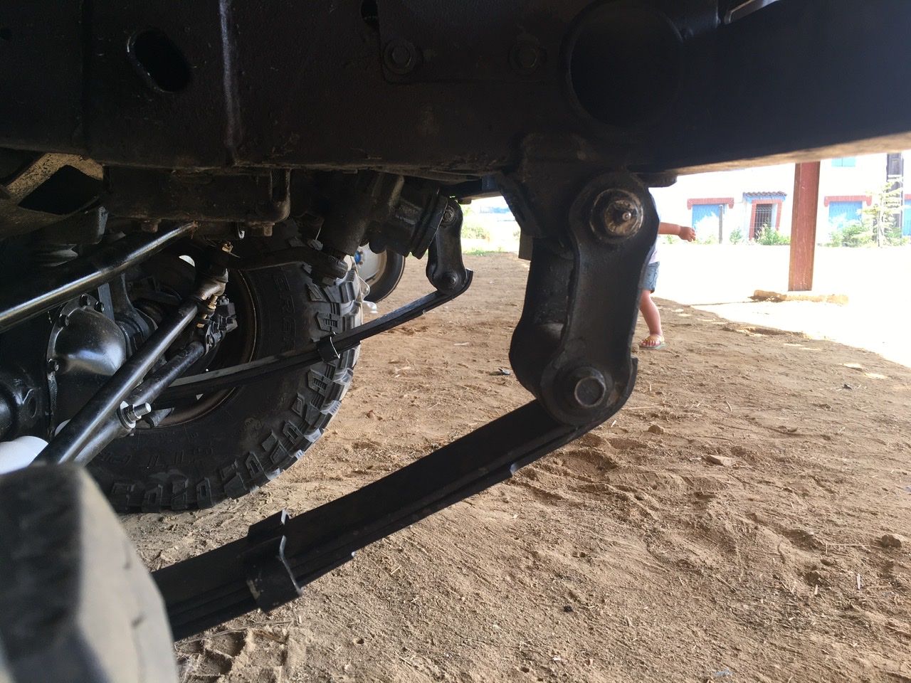

- Pierrick82
- Messages : 288
- Enregistré le : 22 sept. 2013 21:35
- Modèle : CJ 8
- Ghjallone
- Messages : 839
- Enregistré le : 08 août 2018 16:53
- Localisation : Corte, Corse
Jumelle retournée sur châssis
Ta lame a l'air tordue coté châssis... En fait on dirait que tu as frappé dans quelque chose avec la jumelle ou l'avant de la lame... Ou alors un gros choc sur la roue ou le pont de ce côté.
Ca doit être pour ça que la jumelle se retourne, elle part vers l'arrière contrairement à celle côté conducteur

Oui lame tordue! À mon avis inutile d’investir dans des boomerangs, garde ton argent pour trouver des lames... Reste plus qu’à définir quelle rehausse tu as afin de trouver une paire de lames qui correspond

t'as perdu 5 cm de lames , c'est normal que ça se retourne
