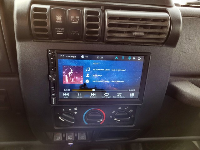

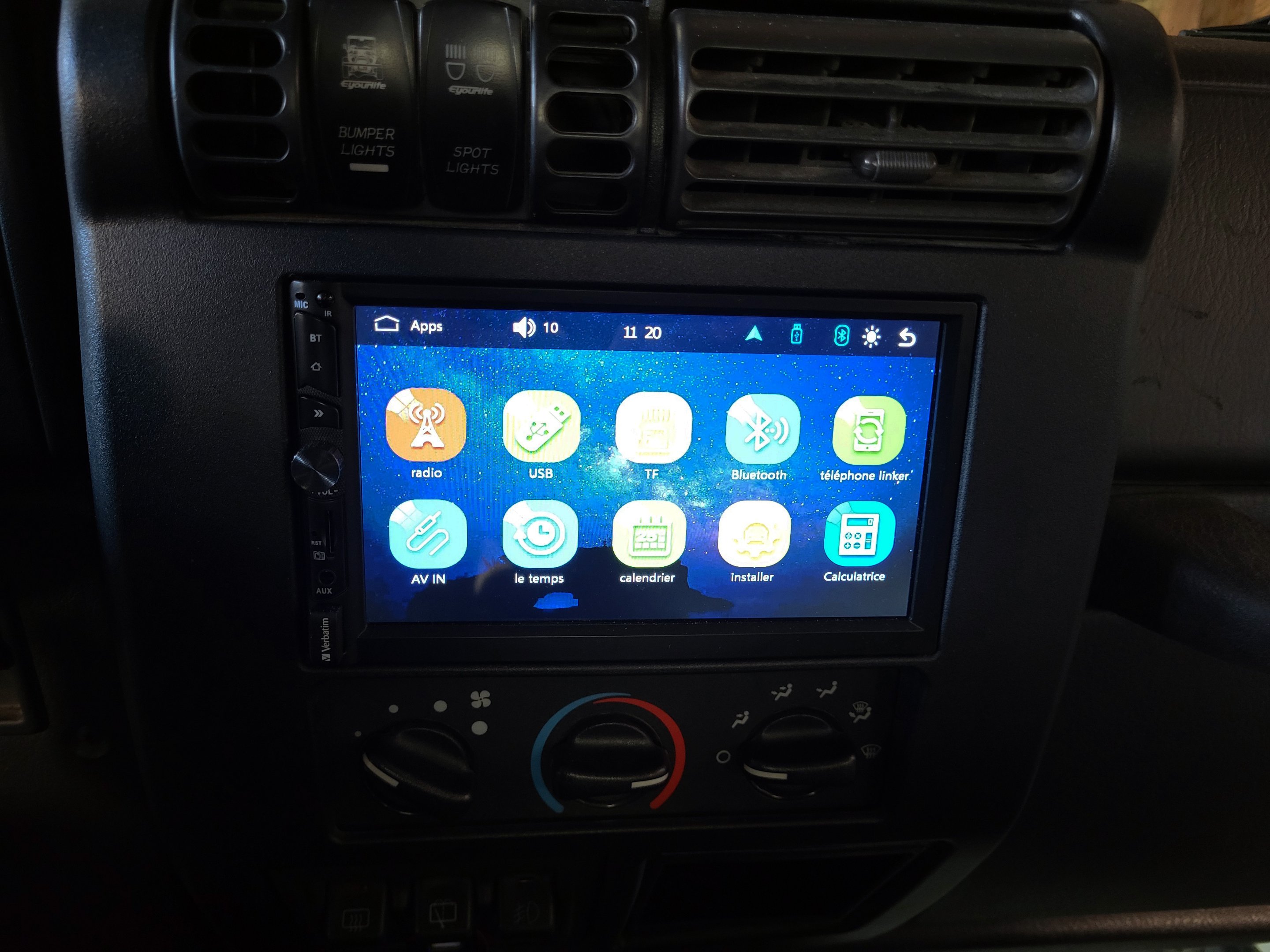

Montage d'un petit poste radio, simple et efficace, CarPlay, Bluetooth, USB, pour 55€ sur Ali, c'est très bien :1:
L'écran est réactif, le reglage du son par molette, USB et carte SD en façade.

J'ai son frère ;)
Tu as changé le cadre aussi, perso obligé pour mettre un double DIN :silly:

Absolument, au dimensions china, qui sont différentes des Europe, j'ai appris ça en fessant cette modif.

Absolument, obliger pour le double DIN, mais le piège, il y a deux dimensions de 2 DIN, j'ai un pote qui a le modèle Europe, les postes Ali ne rentrent pas. :(

Attention les dimensions China et Europe ne sont pas les mêmes à vérifier, mon Double DIN fait 180x102mm ;)
Donc il ne respecte pas la norme qui est 178x100 😁🥴
PetWo commandé sur Ali pas de soucis, bon format 🤔
