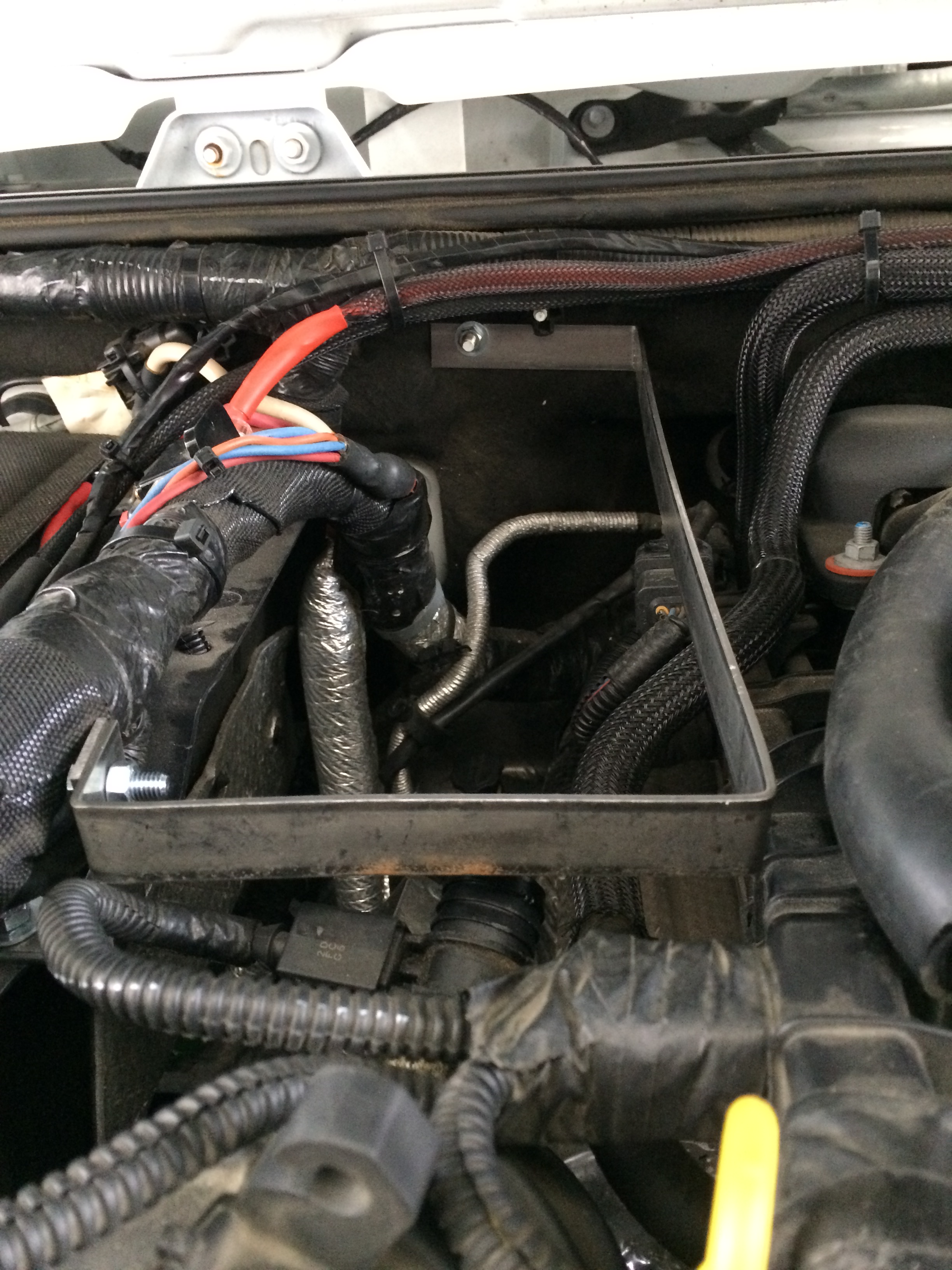

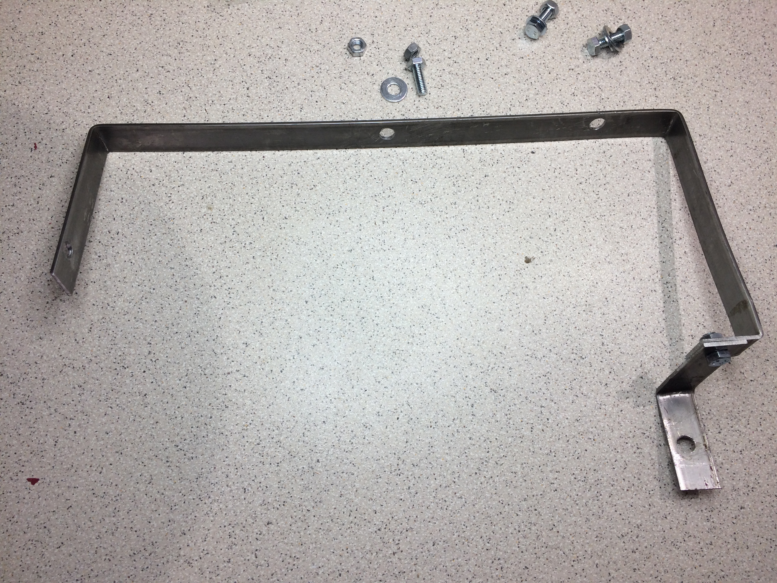

Messages : 12470
Re: Provent 200

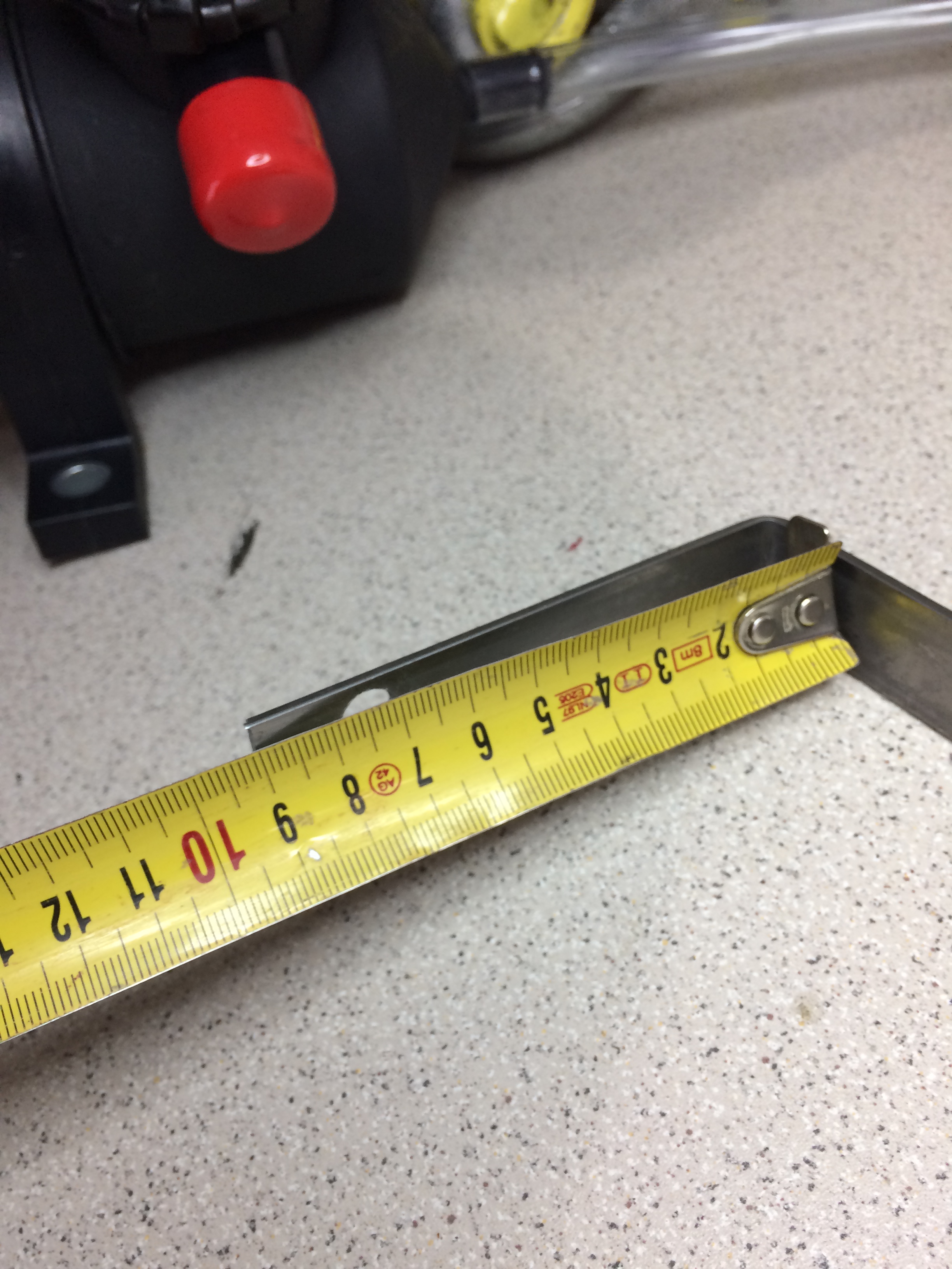

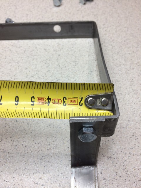

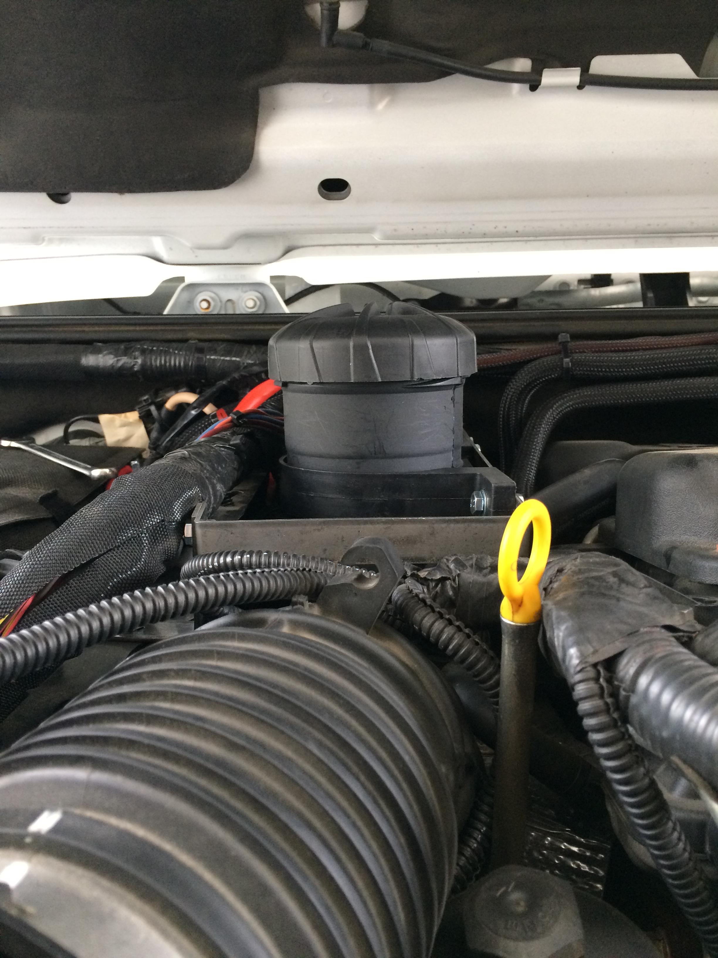

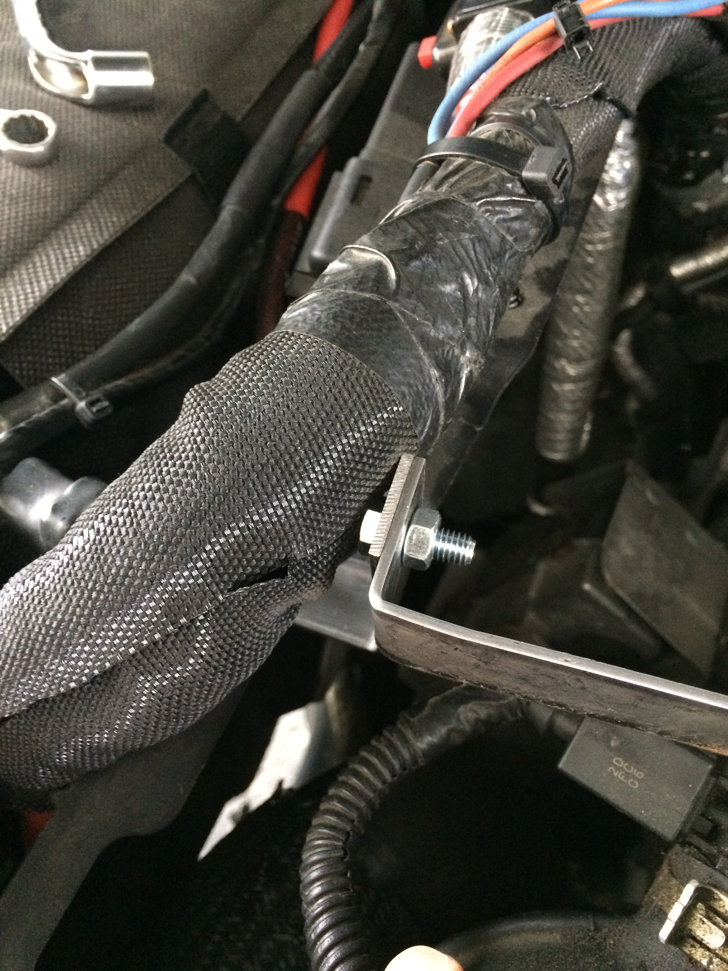

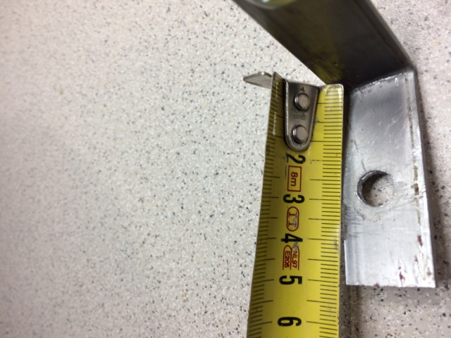

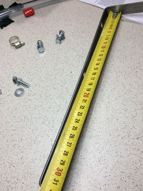

Alors ma petite contribution
avec la réalisation d'un support qui sera fixé en 2 points sur le JKU
des photos pour expliquer c'est mieux
les mesures sont bonnes pour mon véhicule donc à prendre en considération
Le support en place, il y a un point de fixation sur le tablier du JKU très utile
Pour autant il faut décaler le percace vert le haut du support pour qu'il puisse passer correctement on voit bien en fond sur la photo le décalage

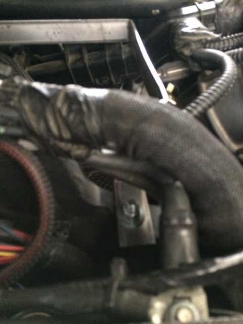

Provent 200
Provent 200
Il faut ensuite faire une équerre à hauteur de la masse de la batterie, le trou était présent pas besoin de percer le JKU :1:

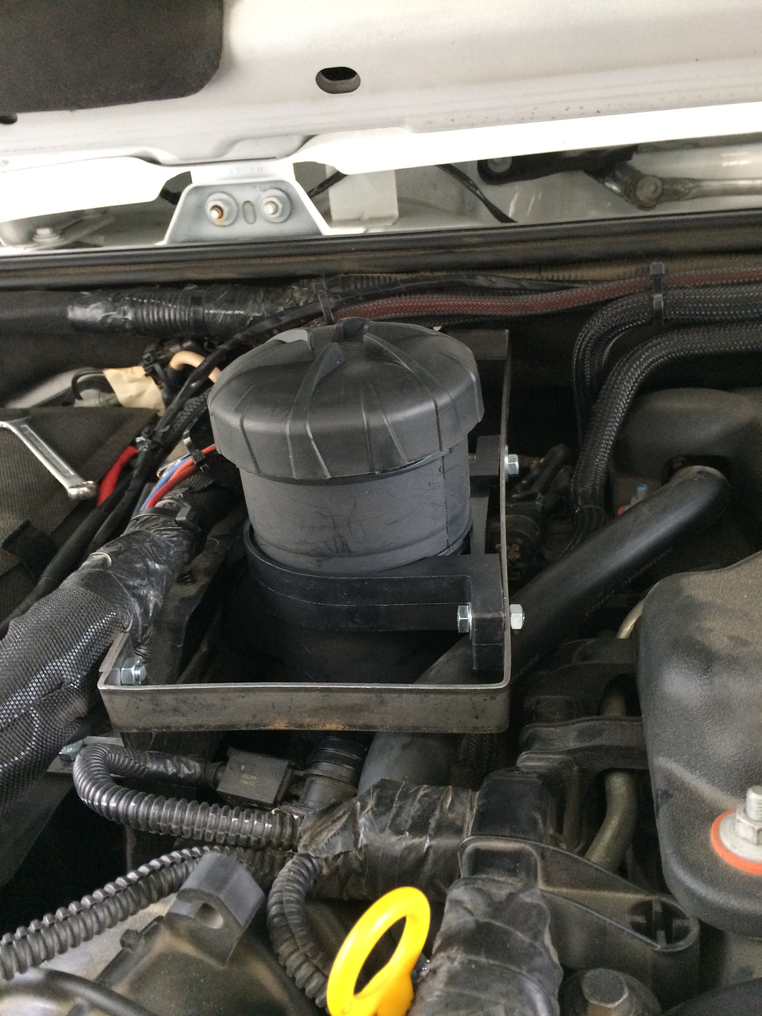

Provent 200
Provent 200
Provent 200
Provent 200
Le filtre en place
Provent 200
Provent 200
C'est pil poil en hauteur ca ne touche pas le capot
Provent 200
Provent 200

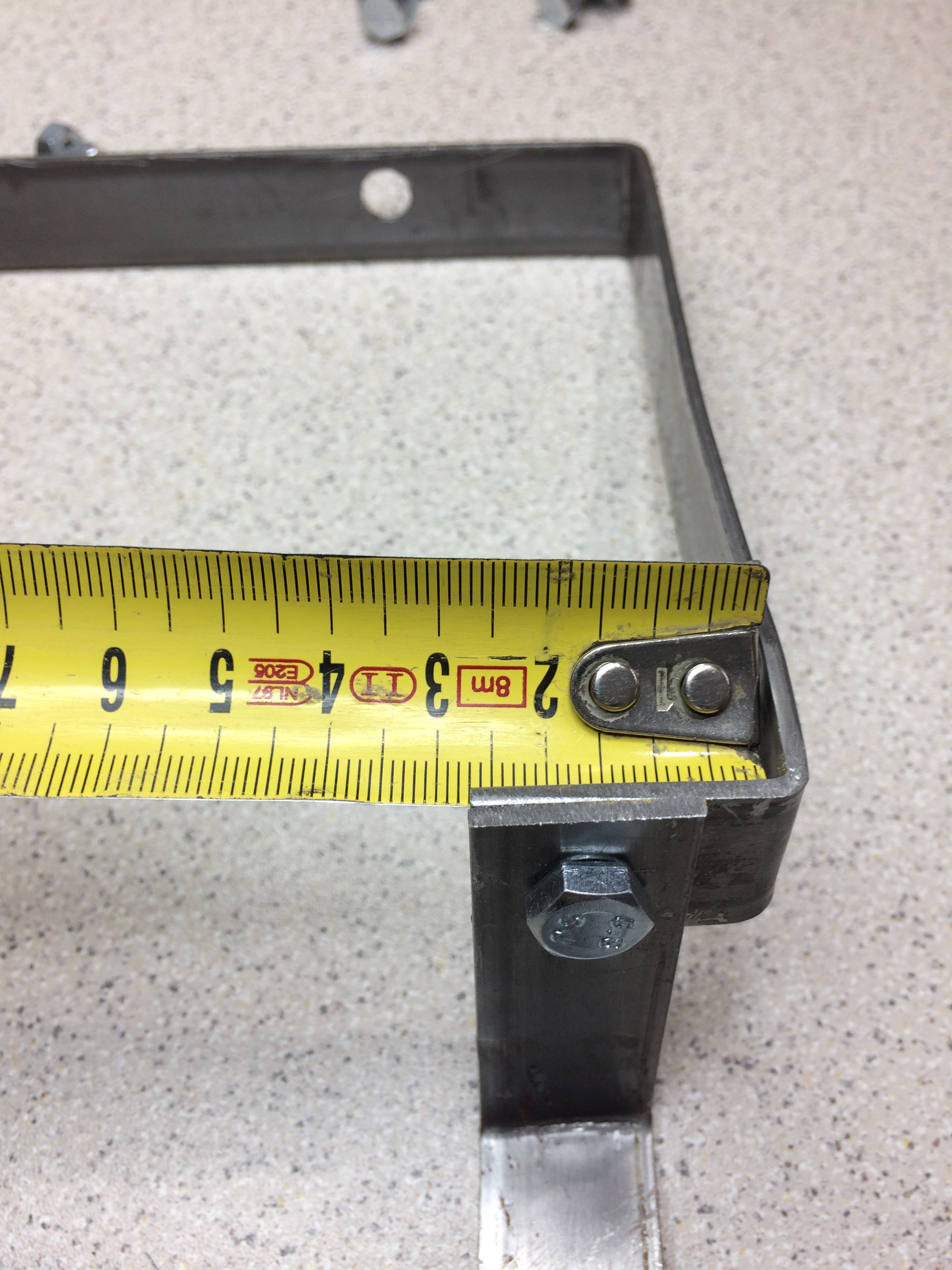

Le support
Provent 200
Provent 200
Et les mesures en partant du côté gauche de la photo de présentation du support
Provent 200
Provent 200
Provent 200
Provent 200
Provent 200
Provent 200
Provent 200
Provent 200

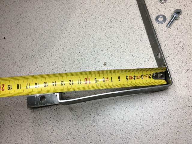

L'equerre
Provent 200
Provent 200
Provent 200
Provent 200
Voilà me reste à peindre le support (il pleut en BZH grrrrrrrrrrrrr)
Et me trouver de la durite qui va bien en diamètre intérieur de 25 mm
Donc suite de la réalisation au prochain rayon de soleil :salut:
