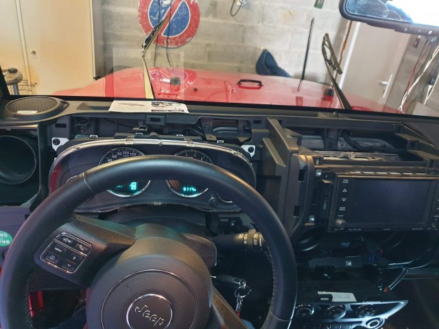

Juste pour vous aider a choisir votre caméra de recul.
Voir photo, un peu chère mais très facile à poser et pas de programmation a faire.
Plug et play... lol. Grâce au câble spécial et un boîtier derrière la radio. Très facile à brancher. Le boîtier blanc est câblé juste.
Posé sur mon wrangler jk v6 de 2016 sahara.
