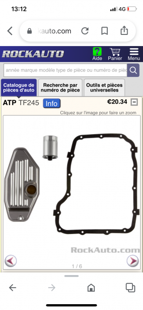

Help, vis cassée dans carter de boîte auto
Message par Bunny58 »
Quelqu’un a déjà commandé ça sur ROCKAUTO?
J’aimerais bien votre avis car ce n’est vraiment pas cher
Ro_Omain
Messages : 2027
Localisation : Dordogne
Message par Ro_Omain »
C’est pas cher mais rajoute la tva les taxes douanes et les frais de port…
Tu as des kits au même prix sur Autodoc.
Après si tu as d’autre choses à acheter ça peut valoir le coup quand même
J’hésite à acheter un kit sur Autodoc.
Les prix me paraissent aussi plus bas que les site spécialisés comme jeep store par exemple.
Quelqu’un a déjà essayé un kit chez Autodoc ?
