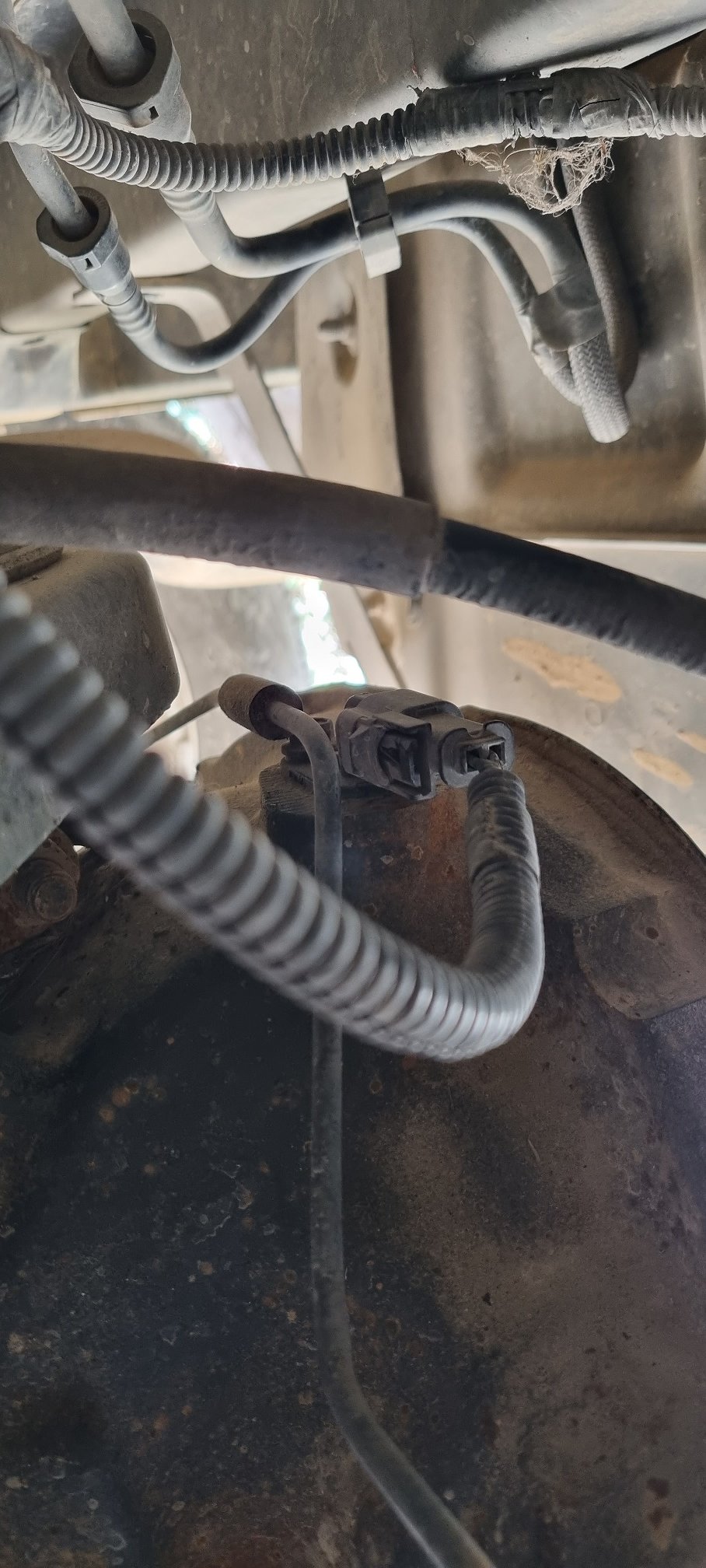

Comme il y a un fil qui arrive sur le dessus du pont je pensait a un blocage électrique que j'avais sur le pajero mais qui se commandait par on bouton

voici la prise en question

Ça c’est le capteur ABS
