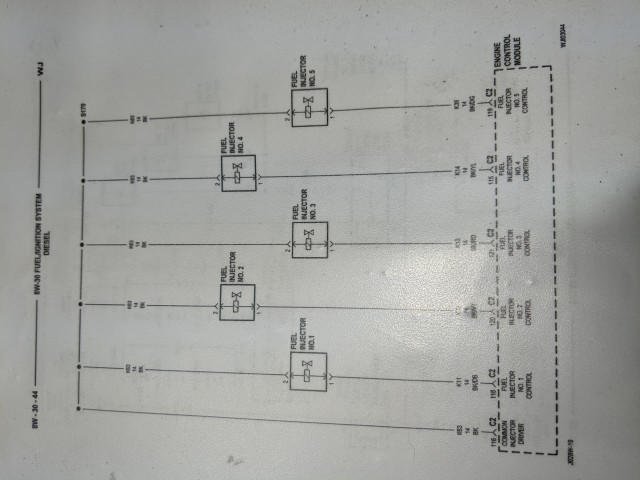

Hello,
J'ai été voir dans les schémas électriques, donc tu devrais avoir un fil tout noir par injecteur et un noir+ 1 autre couleur par injecteur.
Pour le 1, c'est du bleu (DB= dark blue), le 2 du violet, le 3 du rouge, le 4 du jaune et le 5 du gris.
Voilà, j'espère que ça colle avec ce que tu as!

plus de demarrage

plus de demarrage
salut arvion.
. je pense avoir trouver l ordre de branchement des fils avec les conseils de bad arrow que je remercie beaucoup .mais.... il ne démarre toujours pas. et ce qui est bizarre il démarrait bien (enfin ..au start pilote ) avant que je mette mes sales patte dedans.donc actuellement je suis entrain de recontrôler ce que je peut sur mon faisceau électrique j ai été mécano voiture et poids lourd pendant plus de 20 ans mais l électricité auto n a jamais été mon fort surtout sur ce genre de bestiole .a savoir qu avant que je re démonte; j avais plus de code erreur
effacer avec l elm 327 et le logiciel jeep diag gratuit. pour t a proposition de passage je t en remercie a l avance ;on pourra voir çà après le dé-confinement. bien sur je te paierais le gazole.je te tiendrai au courant sur l avancer de cette voiture et encore merci pour ta proposition.
a +Mario.

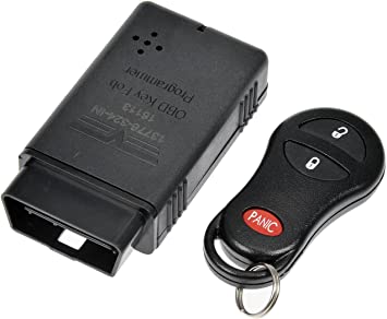

plus de demarrage
Mon Grand Cherokee JEEP Limited WJ modèle 1999 ne démarre plus. J'ai vérifié la batterie qui est chargé. Au tableau de bord s'affiche une clé barrée.
Aucun garage ne veut prendre la panne en charge à cause de son "age". On me dit qu'il faut refaire les clés et réinitialiser.
Avez-vous eu cette panne, pouvez-vous m'aider

Slt,
Tu n'as pas besoin de refaire la clé, mais de reprogrammer la télécommande.
Dormann le fait et fourni l'odb avec pour la reprogrammation.
Fais une recherche avec ça:
Dorman 13778 Keyless Entry Transmitter for Select Models, Black (OE FIX)
