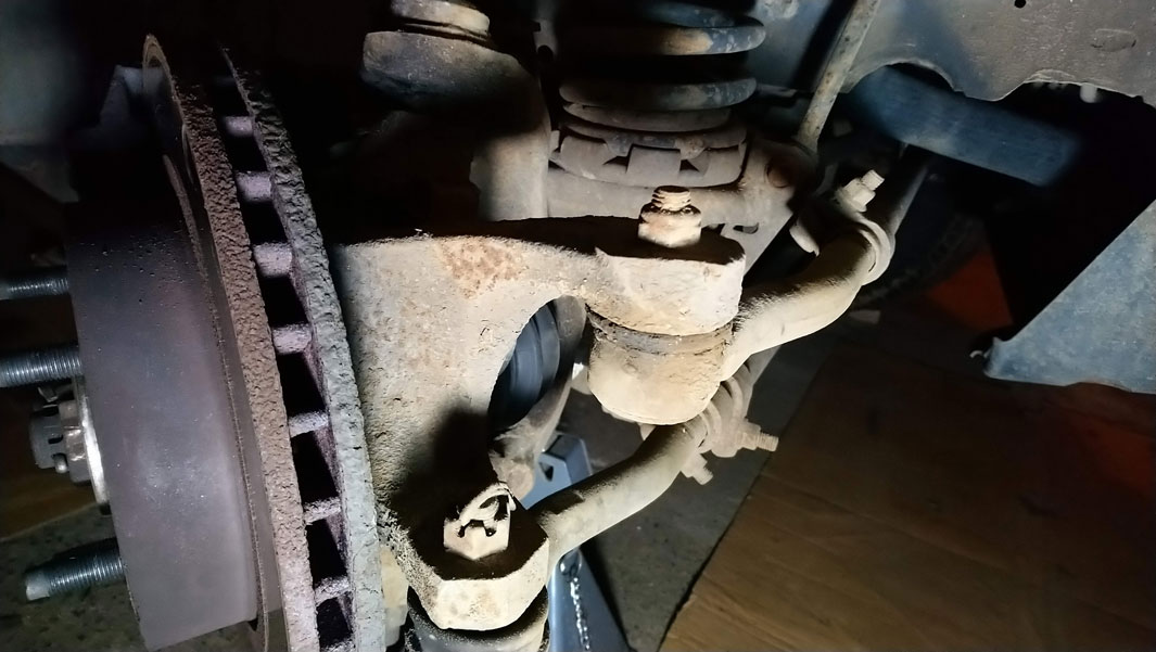

J'ai commencé à faire la grande révision avant le contrôle technique, et je suis arrivé à la détection de la cause d'un super jeu au niveau de la direction. en fait j'ai un flou au niveau du volant entre 11H et 13H !
Donc énorme ! et il faut corriger cela ! :dol:
Je suis passé en dessous, et quand mon cher apprenti tourne le volant, j'ai remarqué du jeu dans la rotule de direction (celle qui est accroché à la roue droite). Sauf que je me souviens avoir changé cette pièce en 2015 et je me souviens aussi que je n'avais pas de jeu dans le volant ! :pasdac2:

En fait j'ai un peu mieux regardé les rotules, j'ai un jeu important dans la rotule de direction supérieure droite,
et un jeu léger dans celle de gauche, apparemment rien au niveau des rotules inférieures, les autres silent bloc de barre stab... m'ont l'air correct. Les pivots, je ne sait pas trop ? J'ai aussi l'amortisseur de direction qui doit etre naze au bout de 200 000km, son plastique est un peu explosé de partout.
Pour le boitier de direction, il me semble que je dois d'abord résoudre le problème des rotules, car c'est d'abord le jeu des rotules qu'on voit ? et de toute façon je ne sais pas comment on le corrige celui là !

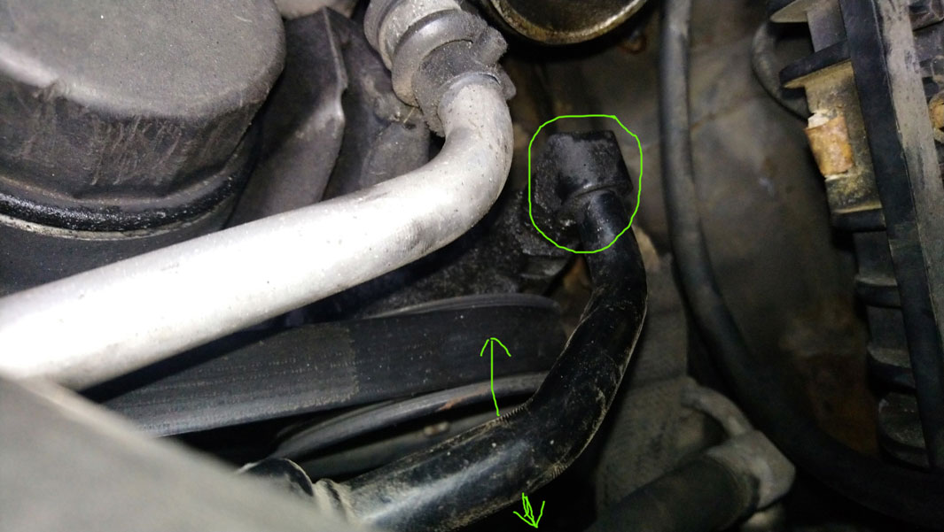

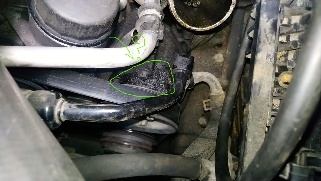

J'ai pas mal d'huile au dessus du boitier de direction et je ne sais pas d’Où elle vient ! de la direction assisté ?
Et tant que j'y suis, je ne sais pas trop ce qu'est cette pièce raccordée au tuyau noir, qui n'a rien à voir avec la direction :siffleur: mais c'est pas mal gras autour, de plus elle est mobile quand je pivote d'avant en arrière la barre noire , celle-ci bouge ! je ne sais pas trop si c'est normal ?

Ton tuyau noir n'est normal qu'il bouge, c'est le montage d'origine.
Par contre, le gras provient du joint de ce raccord tournant, qui n'est remplaçable qu'en coupant la pièce qui se visse dans la pompe.
Si tu te rates à la coupe, tu as perdu le tuyau et tu peux remplacer le tuyau complet ET deux nouveaux raccords tournants.

ok pour le tuyau noir, je vais attendre et laisser graisser :crazyeyes:
Par contre ce tuyau sort de quelle pompe et il arrive ou ?

Je veux pas m'avancer mais il me semble que la direction assistée est la même que sur les versions essences, ta durite va sur ton ventilateur, elle y arrive par en dessous.
J'avais le même soucis, c'est le joint qui se bouffe, j'ai remplacé la durite complète acheté au même endroit que ton amortisseur de direction.
Le plus simple serait de la démonter et de comparer les modèles.
Car en France les raccords et la durite ça douille sévère...

En effet, il sort de la pompe de DA, va au ventilateur de radiateur puis à la DA.
Il y a un by-pass électrique au ventilateur, qui n'utilise le débit de pompe que si nécessaire.
