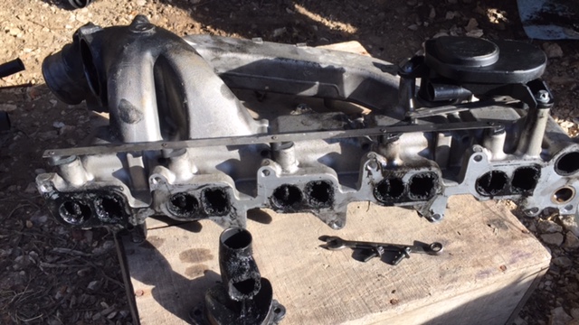

Bonsoir a tous,
Alors, j'ai reçu mon ELM 327 original, ça fonctionne nickel !
J'ai effacé les codes erreur moteur et transmission, j'ai ensuite laissé tourné un bon moment pour que le moteur arrive à température et puis j'ai eu beau accéléré aucun code n'est réapparu .
Je me suis alors re-posé toutes les questions et me suit refait toutes les réponses, pour en conclure que la panne était surement mécanique et non électrique ou électronique (capteurs,sondes, etc...).

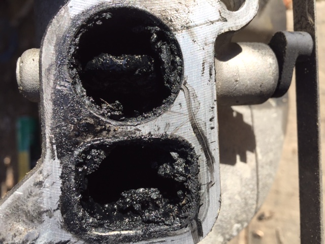

J'ai bien repensé au chiffon dans l'admission, j'ai donc tout re-vérifier, passé un fil de fer dans le collecteur pour sentir et ressortir un chiffon, RIEN !!!!
Mais du goudron a chaque fois sur mon fil de fer.
Ca m'a prit les nerfs alors j'ai démonte le collecteur d'admission = c'est une mission je vous le dit d'avance, il faut tout démonter, faisceau, rampe commune etc ....
et voilà le résultat en images .
Qu'en pensez vous ?
Demain je démonte le pot catalytique qui doit être malade aussi ?!

:shocked!: :shocked!: :shocked!: :shocked!: :shocked!: ha ouai quand même vérifie ton reniflard ( celui qui doit aller du moteur a l'admission ) parceque là c'est du grand WTF :crazyeyes: :crazyeyes: :silly:

Ok je vois !
Je l'ai déjà debranché pour voir ça renifle pas mal mais tu crois qu'il y a un rapport ?
Je penses surtout que la vanne EGR un scandale mécanique !
J'ai démonter plusieurs admission sur des diesel récent et chaque fois c'est l'apocalypse !!!
A quoi servent les volets dans le collecteurs d'admission ?

J'ai déjà vu du cradingue mais là c'est le pompon !!!
