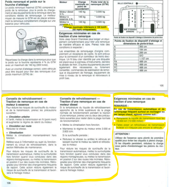

A la lecture de ton récit, Je ne serais pas surpris que ta boite ai surchauffée ( a 110° l'huile brule et c'est terminé ! ca caramélise et ca se colle dans le bloc électrovanne et sur les embrayages = boite qui patine, vitesse qui ne passent pas, boite qui se met en sécurité au bout de quelques kms ....
Attelage lourd + longue montée ....il suffit qu il fasse chaud et/ou ton refroidissement ne soit pas optimal et le malheur arrive

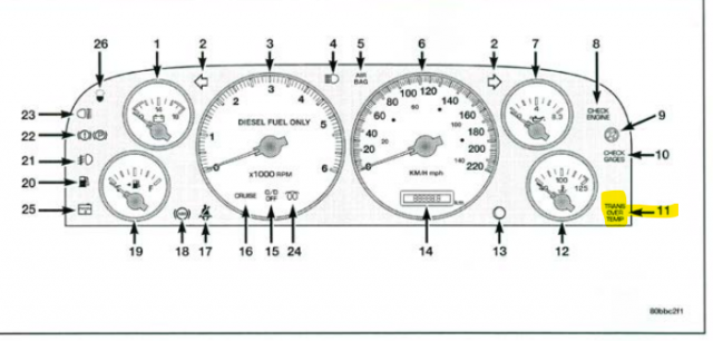

Les voyants OD off / TRANS OVER TEMP en bas a droite du TDB se sont allumés ? la T° moteur a du aussi grimper un peu
soit : Il faut aller chez un vrai spécialiste de la BVA ( les garages et concessions ne savent pas faire et n'ont pas le matériel)
soit : Si tu bricole un peu dépose du carter de boite pour voir
-> huile marron et /ou mousse = brulée
De la seulement 2 solutions:
1 - (sans aucune garantie)Tu tente le remplacement de la crépine + filtre plus rincage BVA avec 10L d'huile + remise a niveau et essai + refaire une vidange au bout de 500 kms (il existe aussi des garages équipés de machine qui rince la BVA et qui parfois font des miracle)
2 - (seulement quelque un d'averti) tu dépose le bloc électrovalve et remplacement des joints sauf si c'est caramélisé partout et la ca veut dire démontage complet de la boite car les embrayages + convertisseur + pompe sont a voir (En France peu de personnes ont les compétences)
Il va de soi que le circuit de refroidissement sera contrôlé.
Pour info:
L'huile de BVA en surchauffe qui passe dans le radiateur de LDR fait monter la T° moteur qui refroidit encore moins l'huile de BVA et ainsi de suite...
Jeep préconise de limiter la puissance et la vitesse a 100kms/h max et désactiver l'overdrive avec des remorques lourdes pour éviter la surchauffe transmission
Une huile de BVA émulsionnée provient soit d'un nveau trop haut soit d'une surchauffe
Une température moteur trop élevée peut expliquer la baisse du niveau de LDR ( lorsque tu as monté la cote avec la remorque, la T° moteur a du grimper et un peu de liquide peut s'échapper)
Une BVA entretenue et bien utilisé est très fiable et résistante
Enfin page 105 et 106 du manuel d'utilisation quelques infos sur le remorquage
Bon courage a toi et je croise les doigts pour que ce soit minime.

- Pas de voyant OD Off ou trans over temp lors de mes deux incidents.

Merci pour les extraits de la doc, je découvre surtout la préconisation du radiateur de BVA "indépendant"

Le voyant over heat trans s'allume au contact ?

Oui, le voyant Over Heat Trans s'allume bien au contact, je n'ai plus les codes défauts le garage les avaient effacés...ils ne sont pas réapparus car je n'ai pas roulé depuis sauf 3km devant chez moi(j'avais fait rapatrié le GC sur plateau de peur de cassé plus)
