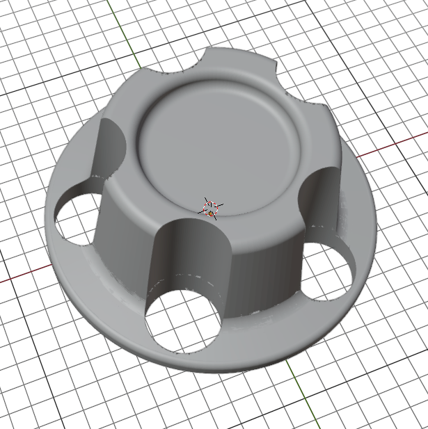

Capture d’écran 2025-03-16 à 15.21.31.png (269.26 Kio) Vu 2417 fois
Le vrai travail commence à partir de là.
Je continuerai si ça intéresse quelqu'un et avec les cotes ou un exemplaire sous la main.

Mau a écrit : 16 mars 2025 11:00 En regardant de près la vue de dessous, j'ai l'impression (3d of course) que le cache tient par frottement sec sur les goujons.
Est-ce que quelqu'un peut confirmer ?
Merci.
Houla, ça va trop vite, les messages s'enchaînent !
Les fixations de ce cache moyeu se font par 3 vis et il y a également 2 centreurs qui se prennent dans des petits trous situés à côté des trois de goujons de roue
L'ébauche est déjà pas mal du tout !

Hornet a écrit : 16 mars 2025 20:16
Merci.
Je sais pour la fixation, j'ai posté plus haut la vidéo YouTube qui me l'a appris. ;)
Quant à l'ébauche, merci pour le compliment mais, comme tu vois, le plus gros reste à faire.
Je suis partant pour m'y mettre mais pour de vrai (avec un cache en main) pour ne pas avoir à recommencer.

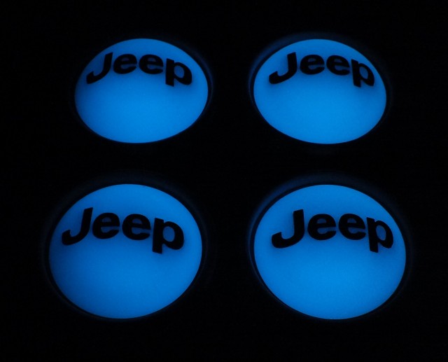

Photo prise dans le noir total.
WJ Overland V8 4.7 HO + 4"
Messages : 1456
Impression 3D : ça se passe ici
Mau a écrit : 18 mars 2025 22:26 Photo prise dans le noir total.
C’est trop bien, tu attaques la série quand ? J’en aimerais pour le wj c’est génial!! Mais j’ai les jantes d’origine faudrais que je te donne quelques cotes
