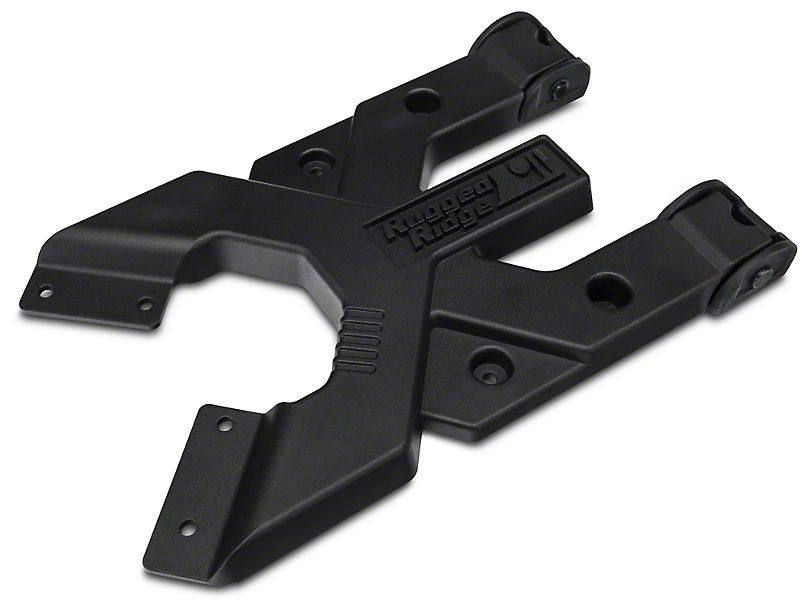

Les deux cales que tu n'as pas mis sont surement là pour ne pas que le support de roue soit plaqué contre la carrosserie, et de ce fait permette la ventilation de l'habitacle via la grille qui se trouve derrière le support de roue.
Ça fait un bel ensemble, et bravo pour le tuto !
.......EDIT........
Oui ça doit être ça, et en plus ces deux cales sont là pour rattraper l'épaisseur de la structure du côté droit(en rouge sur la photo), car installé comme tu l'as mis il n'est pas parallèle avec la carrosserie (en regardant par le dessus).
.......EDIT........

C'est ce que j'avais pensé au tout début, rattraper la sur épaisseur de la charnière sauf que le support de roue possède lui aussi un décrochage pour rattraper cette sur épaisseurteknis a écrit : ↑08 avr. 2020 04:43 Les deux cales que tu n'as pas mis sont surement là pour ne pas que le support de roue soit plaqué contre la carrosserie, et de ce fait permette la ventilation de l'habitacle via la grille qui se trouve derrière le support de roue.
.......EDIT........
Oui ça doit être ça, et en plus ces deux cales sont là pour rattraper l'épaisseur de la structure du côté droit(en rouge sur la photo), car installé comme tu l'as mis il n'est pas parallèle avec la carrosserie (en regardant par le dessus).![]()
Au tout début je les ai mises et c'est pas beau du tout car ca laisse un jour qui est bien visible quand on est sur le coté bref à part comme tu le dis faire respirer l'habitacle (faut) que je regarde si il y a pas cependant un passage d'air).

Voici les notices de montage en anglais
http://www.ruggedridge.com/instructions/11546.51.pdf
http://www.ruggedridge.com/instructions/11546.52.pdf
Si qq'un peut y jeter un œil pour voir cette histoire de cales car mon anglais est très limité

a première vu les cales ne servent que si tu garde les charnières d origine

En fait en regardant de plus près je pense que dans ma configuration il y en a pas besoin
traduction google en
6A. Si vous utilisez les charnières de hayon d'origine (pas mon cas), faites glisser l'entretoise plaque entre le hayon et le coin supérieur droit de Support de roue.
6B. Si vous utilisez avec le HD Hinge Casting (pièce #11546.51) (mon cas), aucune entretoise n'est requise.
Et pour l'aération une photo trouvée sur le NET montre qu'il y a bien un passage, je regarderais ce soir pour confirmer
https://turn5.scene7.com/is/image/Turn5 ... 0.8,1,10,0
