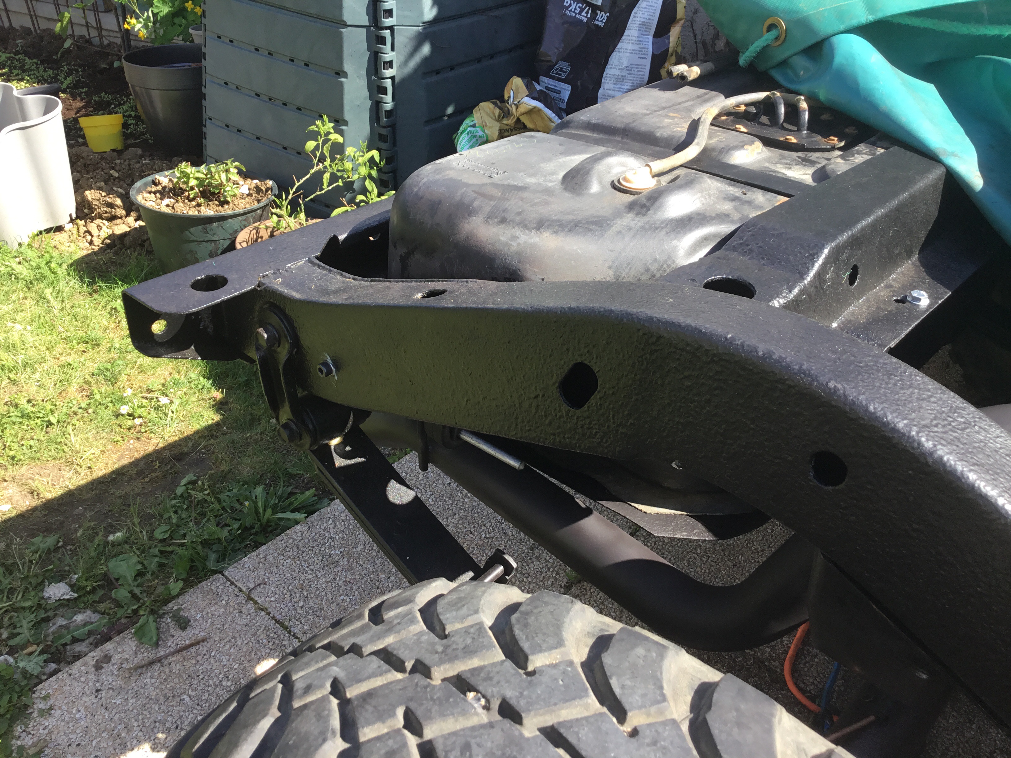

Beau travail. Pour l’aspect final, j’ai repeint mon châssis avec du mipa protector. Cela s’applique soit dilué au pistolet, suivant la dilution tu obtiens un aspect plus ou moins peau d’orange, soit ça s’applique au pistolet à blaxon et là tu option cela . C’est une partie ressoudée.

salut jordan ,
ou trouves tu ce produit en terre bourguignonne ?

Je l’ai acheté chez un pro de la peinture à Dijon. Caprom 21

Jordan21 a écrit : 04 mai 2020 17:29 Je l’ai acheté chez un pro de la peinture à Dijon. Caprom 21
merci jordan , je vois que ce produit est un concurrent du raptor , interessant ....

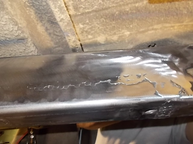

petit travailde l'apres midi ponçage du longeron interieur , juste une photo ,
bon la soution pour que cela soit propre , meuleuse presque à plat avec des grandes passes .... je n'ai pas encore fini ...je vais recharger a la soudure ou ca manque un peu et ça devrait jouer
Reparation chassis wrangler yj
Ça va le faire comme tu vas procéder. Des points, puis meulage et on verra plus rien ! :1:

Chapeau c’est beau!
Messages : 4853
C'est super Pascal ! c'est sur que ce n'est pas parfait mais c'est bien soudé et pour la finition mastic et peinture à mon avis ça sera parfait !

Nan, pas de mastic, .....t as déjà vu des bijoux mastiqués ? :mdr2: :mdr2:

Pour dégrossir tes cordons de soudure, utilise plutôt un disque à ébarber, sans attaquer le longeron et tu termines avec ton zirconium, tu iras plus vite.

YJ13 a écrit : 04 mai 2020 20:53 Pour dégrossir tes cordons de soudure, utilise plutôt un disque à ébarber, sans attaquer le longeron et tu termines avec ton zirconium, tu iras plus vite.
J aime pas le disque à ébarber...
