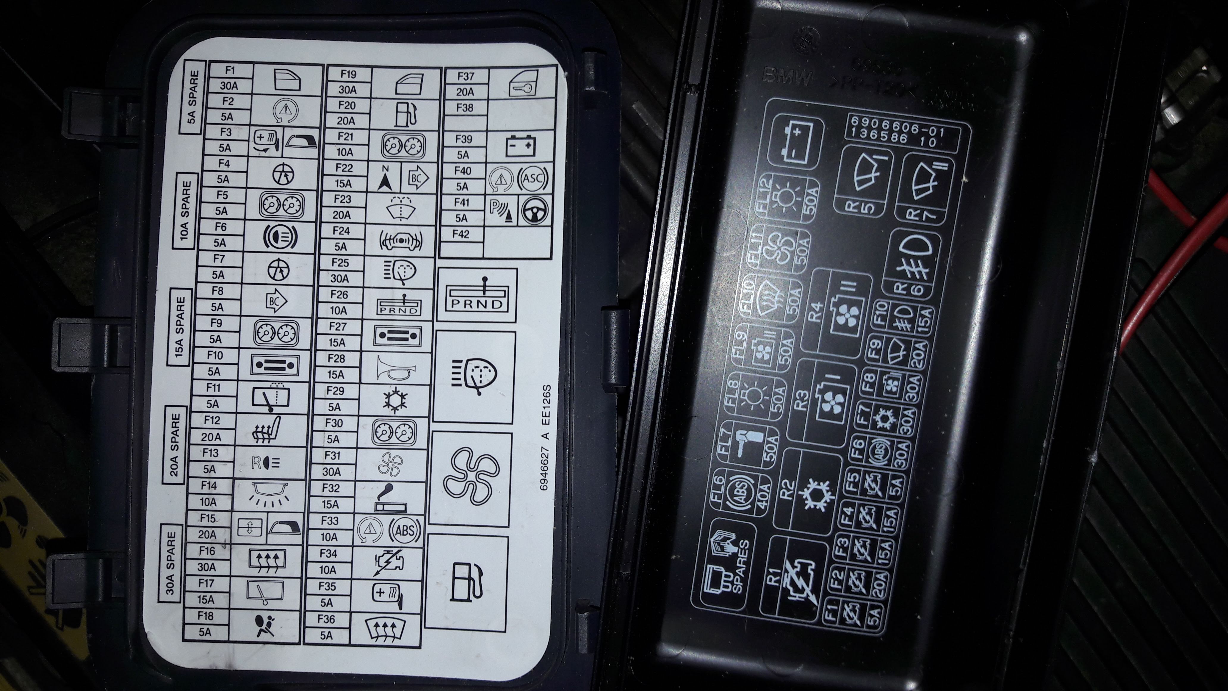

Pour l'instant, je suis embêté, la cariole est tellement base que sans un pont, pas possible d 'accéder au démarreur ( pas comme une Wrangler avec 2.5" par ex. :bravo: ) et le fusible de récepteur télécommande toujours pas en vue :septique: .Relais de commande de O/F de portes désactivé, on entend quand meme un petit bruit du récepteur . Dans la signalétique de 2 boites à fusibles je ne voix pas son identification ...
il n'y en a peut etre pas.
