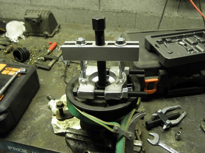

tiens voila quelques photos de mon travail sur ma pompe , enlevement de la poulie avec un arrache roulement

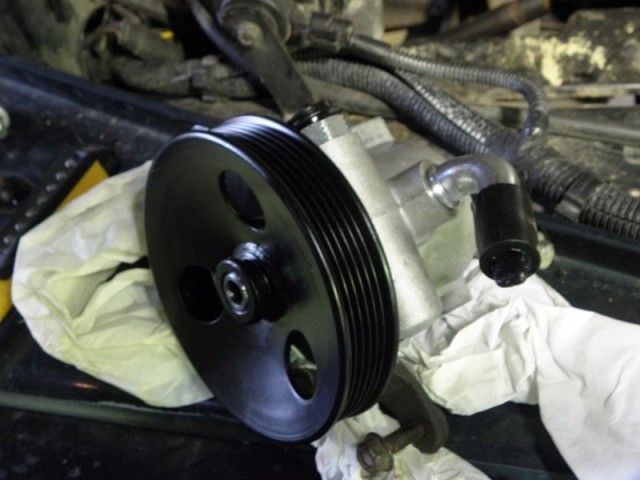

ici la pompe a été livrée avec un boulon pour remettre la poulie en place ...

le probleme de cet arrache roulement sur la poulie est la prise dans la lèvre qui n'est pas complete , lors du démontage j'ai tordu cette lèvre ...
