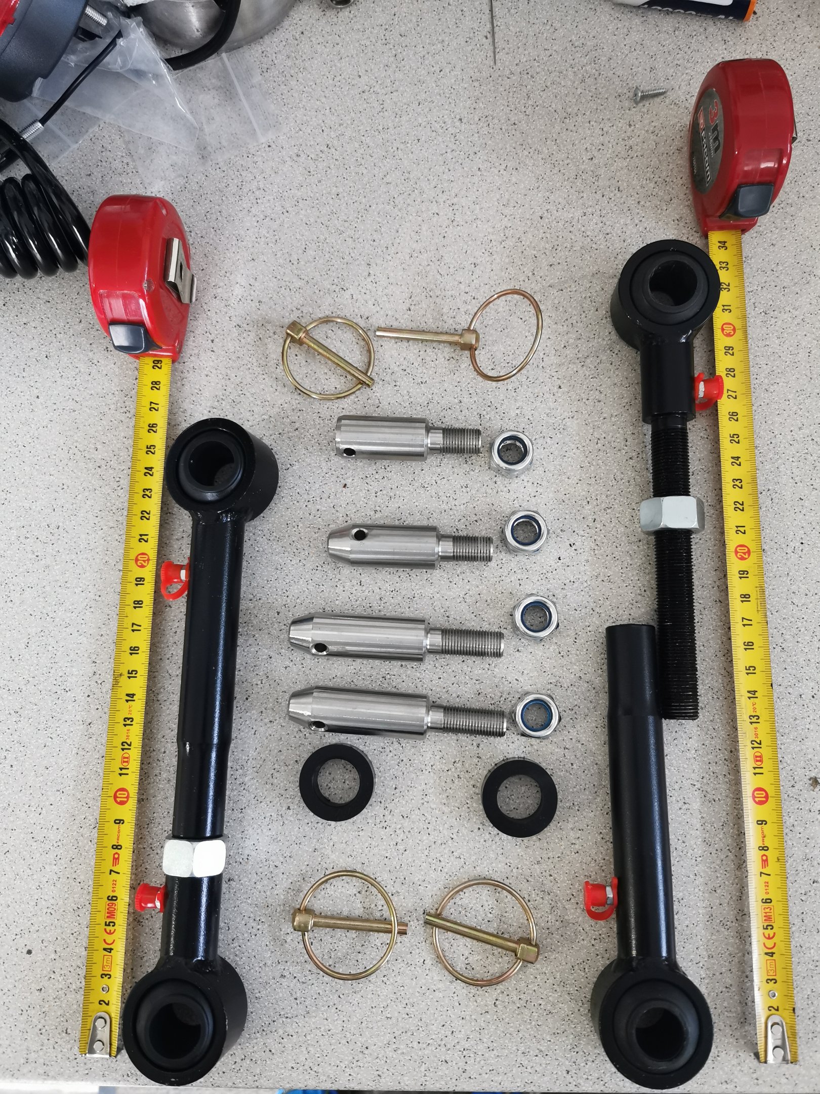

Le matos commence à arriver ça c'est pour l'arrière

Oh ça sent bon la rehausse ça :1:
Tu feras attention la bielette de gauche est plus grande qu'à droite :mdr: :mdr:

35wrangler35 a écrit : 01 mai 2021 11:45 Le matos commence à arriver ça c'est pour l'arrière
Tu comptes déconnecter à l'AR ?!?! :reflexion:

Aucune idée de ce que ça fait gagner, je vois toujours des biellettes déconnectées à l'avant mais l'arrière?? Est ce utile j'avoue que mes maigres connaissances dans le domaine ne me permettent pas d'en dire plus
Alors pourquoi ??? ben le fait de faire la réhausse occasionne un déréglage de la stab AR et je n'ai pas trouvé de biellette 2" donc j'ai pris des biellettes avant que je vais monter à l'arrière pour avoir un réglage de stab parfait (du moins j'espère)
Autre point, pour les déconnecter, si pour l'avant j'ai trouvé un kit qui permet, une fois déconnectée, de bloquer la stab pour l'arrière rien :septique:
Mais pourquoi tu n a pas prit directement une barre stab ar réglable ?

Il m'aurait fallu quand même changer les biellettes puisque trop courtes après la rehausse

C'est pas la barre stab qui est réglable, mais la barre Panhard.

sur mes 2 pajero j'avais viré la barre stab arriere et aucun soucis mais il y avait moins de debattement que le JKU, apres je sais pas si c'est faisable sur la jeep
