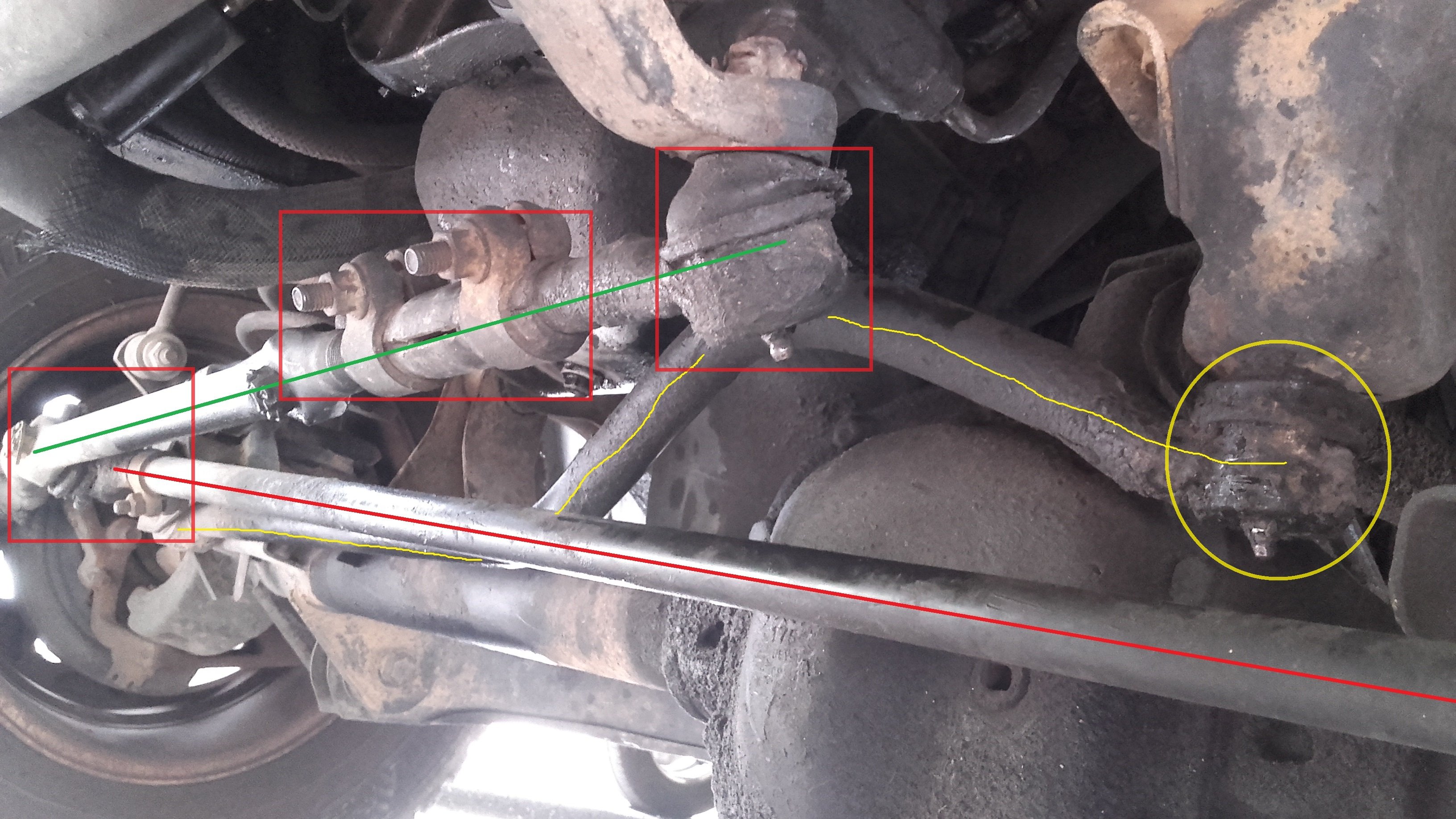

Bonjour à tous,
Besoin d'aide pour identification des barres de direction surlignés vert, jaune, rouge, afin de pouvoir les nommer : )
Norauto n'a pu faire le parallélisme, en cause un éléments grippé. Le mécano ne voulait pas forcer au risque de casser la pièce.
Mais je ne sais pas de quelle pièce il parle : Je suppose qu'il s'agit du manchon présent sur la barre surlignée en vert ? Si c'est le cas, alors on parle d'une pièce à 25€.
J'ai un jeu au niveau du voulant, et parfois au freinage la voiture part "un peu en serpent "(c'est léger), je ne sais pas comment le nommer.
Il me semble avoir compris que le phénomène est lié à la barre surlignée en jaune ou à la fixation (rotule?).
Par avance merci

Identification éléments de direction
Alors en effet tout à l’air bien bien grippé là dessous…
Je dirai:
En vert drag link ou barre de direction
En rouge tie rod ou barre d’accouplement
En jaune track bar ou barre panhard
Pour le para et l’alignement du volant il est nécessaire de tourner la barre d’accouplement et la barre de direction, ce qui sera très compliqué avec cette rouille.
Avant de faire un para, toujours vérifier l’ensemble des rotules car si une seule a du jeu, c’est de l’argent gaspillé.
Sur nos jeep, si tout est bien graissé, le para est très simple à faire, c’est même faisable soi même. Par contre quand les rotules sont grippées, c’est l’enfer
Je dirai:
Plus précisément je pense qu’on aligne le volant avec la barre de direction (en vert) et on règle le para avec la barre d’accouplement (en rouge)
Merci pour ta réponse ; )
Alors, je pense que la priorité serait de nettoyer et dégripper, quel produit conseiller ?
Ensuite, afin de préparer le para, cadres rouge les éléments à changer si il y a du jeu ? :
- Changer les deux rotules de la barre d'accouplement (Chaque extrémité)
- Changer ou essayer de dégripper le manchon de la barre de direction et la rotule.
- Je sais que j'ai du jeu du niveau de la barre panhard, cercle jaune. La rotule est fixe, je dois changer la barre en entier ?
-Le manchon de la barre de direction, agit sur le para ?
- Quelle est la barre qui cause cette petite déviation du jeep au freinage ?
Encore merci : )

- Messages : 19593
Identification éléments de direction / Et parallélisme
Tu innondes tous tes filletages de dégrippant, pour ce qui est du manchon, tu débloques les colliers et il te faut une clef à griffe : en tournant ça te déplace ton pitman d'un côté ou de l'autre, les filletages sont en opposition : ça permet d'aligner le volant après avoir réglé le parallélisme, il sert éventuellement a recentrer les filletages de la barre d'accouplement et de la barre de direction avant et pendant le réglage de parallélisme..
La barre d'accouplement sert à régler le parallélisme...il faut que les rotules soient ok .
La barre panhard, il est des fois plus facile de la changer entierement que de se faire chi@r de sortir le silent blocs à la presse etc...
Une fois ton train avant remis à neuf et réglé tu seras à temps de voir si ta légère déviation au freinage persiste ou pas...si ça persiste, tu ouvriras un autre post et on te diras la messe

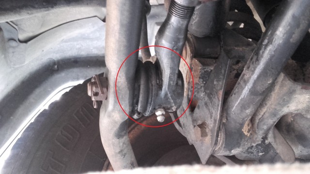

J'ai nettoyé la barre de direction, la barre d'accouplement et les rotules.Le résultat est sans appel : Toutes les rotules doivent être changées.
Je vais devoir changer la barre de direction, tout comme la barre Panhard, puisque les rotule font bloc à la barre. Les caoutchoucs étant complètement usés.
Le résultat après le nettoyage:
La rotule de la barre d'accouplement. Je vais en profiter pour changer les rotules du haut et du bas. Comment se nomme le caoutchouc usé se trouvant dans l'encadré vert ?
La rotule droite de la barre d'accouplement en connexion avec la barre de direction.
Rotule gauche et droite en gros plan
Biellette de suspension. Les caoutchoucs étant complètement mort.
Voilà, beaucoup de choses à faire. J'ai hâte de nettoyer l’intérieur et le mécanisme des roues.
Questions
-Pour nettoyer la couche de rouille, j'ai lu que le liquide de frein était une bonne solution, un conseil ?
-Pour changer les rotules, a combien estimez vous le temps de main d'oeuvre?
Questions
