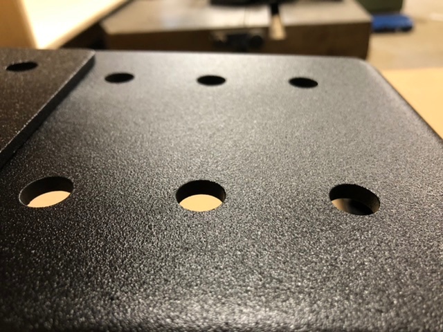

Blackice a écrit : 30 juin 2022 01:11 Rendu très sympa Ro_Omain!!! :bravo: :1:
A tout hasard, sais-tu si cette peinture accroche également bien sur les plastiques? Et peux-tu nous donner la marque de celle que tu utilises, car je la trouve moins granuleuse que ce que j'ai pu voir ailleurs? Par avance, un grand merci.
Merci! C’est la marque Raptor que j’ai utilisée. Mon support était déjà apprêté, ça à l’air de bien tenir. Les sliders étaient déjà peints, j’ai juste poncé un peu, gratté la rouille puis apprêté les coins nus.
J’ai également peint une tôle alu striée, que j’ai apprêté à l’époxy avant.
J’étais un peu sceptique pour l’alu mais sur toutes les pièces dès le lendemain c’était très dur, impossible de marquer la peinture en grattant avec l’ongle.
Il est tout à fait possible de peindre des pièces en plastique, du moment que tu as passé une couche d’accrochage. Chez Raptor ils vendent un primaire exprès, mais il en existe sans doute d’autres…
Si l’aspect n’est que légèrement granuleux, c’est que j’ai peint avec mon pistolet, pas avec le pistolet anti gravillon qu’ils vendent. C’est un pistolet par aspiration (avec la cuve en dessous) avec une buse de 1,8, réglé à 2bar en mettant le jet droit (vis du côté vissée à fond).
Ça aurait pu être encore plus lisse en diluant un peu plus la peinture.

@Ro-Omain : on peut avoir un grain différent que celui donné par le pistolet vendu par Raptor lorsqu'on utilise un pistolet à peinture, il faut que la base soit >à 1,6 maxi 2 et ne pas dépasser 25% de dilution et passer alors 2 couches....

Voilà le grain que j’ai obtenu, pas trop lisse ni trop granuleux…

C'est chouette !! :bravo2:

J'adore le rendu que tu as obtenu avec ton pistolet. Et merci pour les conseils!!! :1:
