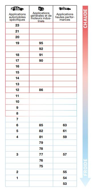

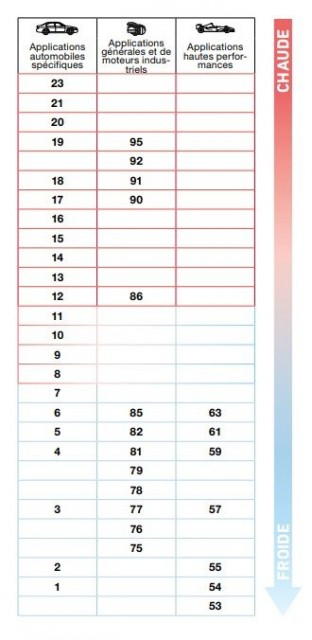

pascounet71 a écrit : 23 sept. 2022 23:12 D'origine, ce sont des champions RC 12 LYC
Bougie légèrement chaude donc, et il suffit qu'il y ai à la place une bougie avec un indice plus froid (8,9 ou autre) pour que sont auto-nettoyage se fasse mal et laisse cette suie noire et "sèche".
Piste à suivre avant de rentrer dans des réglages plus fastidieux. ;)
Voici le tableau de chez Champion concernant les indices thermiques des bougies :
