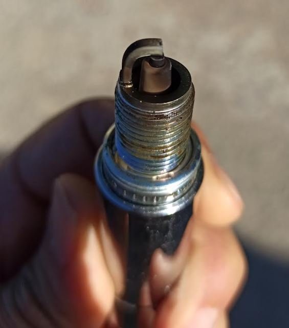

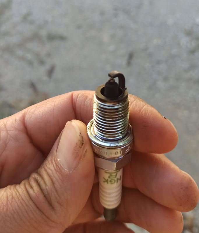

j'ai démonté les bougies neuves pour faire les compression est j'ai fait une phot des bougies qui n'ont même pas tourné 1/4 heure si ça vous donne des idées...

je trouve ça bien noir pour si peu d'utilisation, j'ai ma petite idée mais avant je voudrais vos avis...

Au doigt le dépôt sur les bougies est plutôt sec ou huileux ?
Si c'est sec, c'est caractéristique d'une mauvaise carburation, càd d'un mauvais mélange air/carburant.... pb de réglage à voir en commençant par ce qui tourne autour du boitier papillon.
Si c'est gras ou huileux, c'est une autre histoire, mais sur les photos ça n'a pas l'air d'être le cas et la couronne ne semble pas grasse.

c'est sec et je pencherai vers un mélange trop riche....
je vais démonter l'ensemble du papillon pour voir si je trouve quelque chose...

Tu as pas mis des bougies trop froides ?

Au vu de tes bougies, ça tourne riche

Des bougies même avec un seul indice de plus(froide) peuvent avoir aussi cette apparence.
Faut voir ce qui est monté d'origine.
