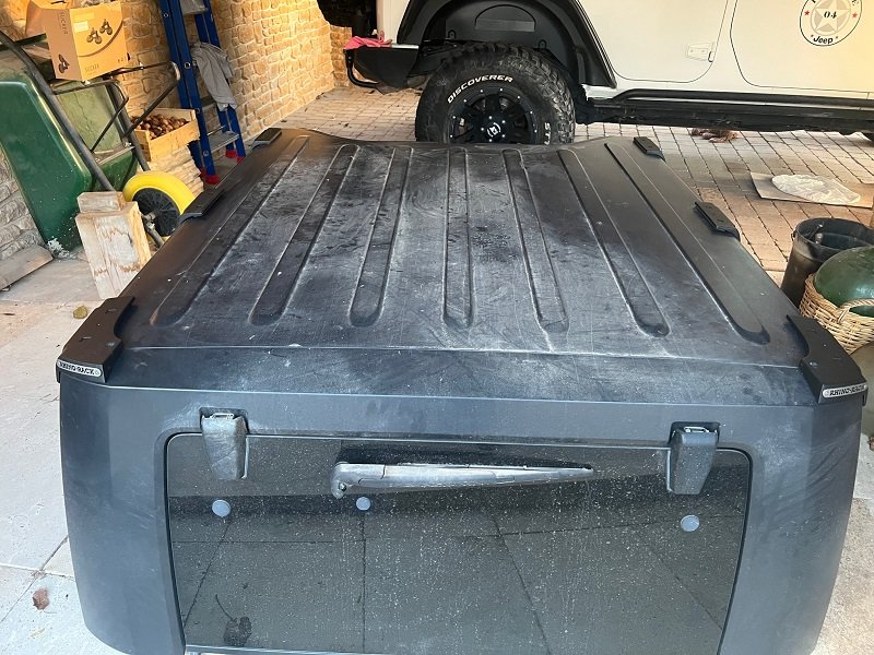

sinon j'ai quand même avancé
Messages : 3534
JK 2.8L CRD unlimited Rubicon
Le plus dur est fait :1: :bravo:

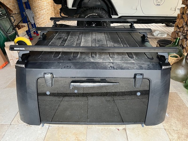

Voilà, le montage du kit backbone est terminé
Il ne restera plus qu'à remplacer la cornière non conforme si Equip Raid daigne me l'envoyer.
Il faut maintenant remonter le hard top.

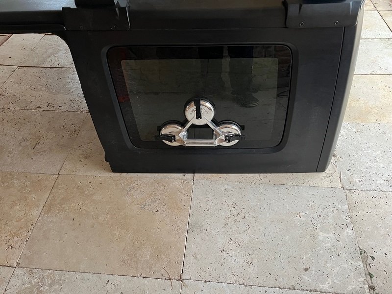

Avec Caro on arrive assez facilement à l'enlever mais le poser c'est beaucoup plus compliqué!
on une utilise une paire de ventouse et nos muscles

le treuil Thierry, le treuil........ou des amis en echange de l'apero :mdr:
Messages : 12470
paj'heros 30 a écrit : 30 oct. 2023 09:48 ou des amis en echange de l'apero
Toujours faire le job avant dans ce cas là :lol: :lol:
Messages : 7426
paj'heros 30 a écrit : 30 oct. 2023 09:48 le treuil Thierry, le treuil........ou des amis en echange de l'apero :mdr:
Les poutres de mon abris sont beaucoup trop basses sinon tu penses bien que ça serait déjà fait
Messages : 3534
titouch a écrit : 30 oct. 2023 10:31
il te faut minimun 3 m et encore c'est juste, je le souleve de 10 cms environ et j'avance le 4x4 :1:
