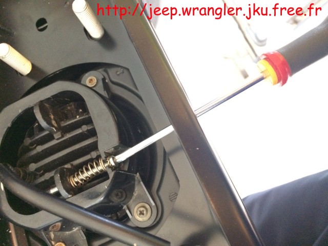

salut a tous . lors de mon dernier contrôle technique , j'avais : longue portée gauche ; mauvais réglage . c'est les longues portées sur le pare choc ( anniversaire ) Wrangler jk . je ne vois pas de vis de réglage ? pourriez vous m' éclairer ! merci a vous et bonne journée

T'as pas une photo pour voir comment c'est fait
Généralement c'est au niveau du pied que c'est inclinable
Mais c'est quand même curieux que tu es ça au CT le mien n'a jamais eu de remarque et pourtant il y a du monde devant
- Messages : 13957
Si les feux sont dans le parechoc, il doit y avoir un petit trou sous le parechoc pour accéder à la vis de réglage.
- Messages : 2495
j' ai que ça pour l' instant . mais pas de vis ou de trou ? vais démonter le bout du pare choc pour voir derrière . merci pour vos réponses rapides .
- Messages : 12493
Normalement cela se passe comme ça, tu as besoin d'un tournevis cruciforme et il doit passer dans un trou prévu à cet effet.
Le PB c'est que sur les PC le trou n'est pas systématiquement prévu, ou, il n'est pas au bon endroit si tu changes les antibrouillards par des modèles leds j'ai eu le cas pour les miens.
Voilà le système opérationnel
J'ai du percer la tole pour le passage du tournevis
Autre chose qui peut t'arriver, si tu as une rehausse et que tu n'arrives pas à baisser le faisceau il faut mettre des rondelles entre le support de l'antibrouillard et le PC pour l'incliner
Ici c'est pour les phares mais tu peux faire la même chose pour les antibrouillards (j'ai du le faire)
- Messages : 2495
merci beaucoup . avec tout ça, je devrais m' en sortir .
